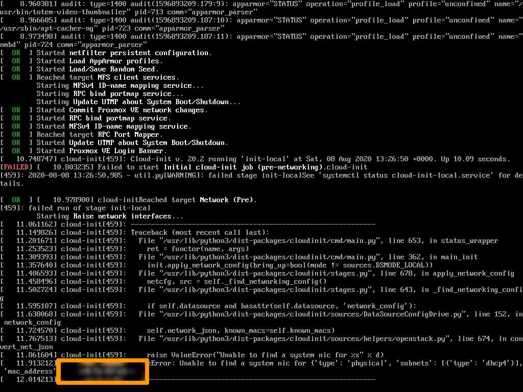

Si vous rencontrez un souci de connectivité réseau (par exemple, pas de ping après le remplacement de la carte mère), effectuez les actions suivantes :

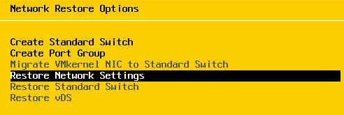

Suite au remplacement de la carte mère, vous ne pouvez pas modifier les nouvelles adresses MAC via le fichier esxi.conf à l'aide des outils intégrés au mode rescue. Il sera donc nécessaire d'intervenir manuellement.
Version 7.0 ou supérieure
La procédure décrite ci-dessous ne concerne que les versions 7.0 ou supérieures. A partir de cette version, le fichier state.tgz est crypté. Réinitialisez le réseau depuis le menu Direct Console via votre KVM ou IPMI.
Référez-vous à la capture d'écran ci-dessous :
reset_network

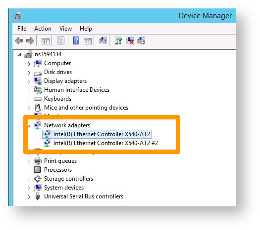

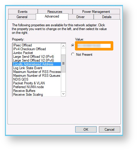

1. Connectez-vous en tant qu'administrateur à partir de l'interface IPMI/KVM.
2. Ouvrez l’utilitaire Exécuter (touche de logo Windows + R) puis, à travers l'invite run, exécutez la commande devmgmt.msc :
win_device_manager
3. Ouvrez Network adapters et sélectionnez l'adaptateur correspondant à eth0.
4. Faites un clic-droit sur Properties > Advanced.
5. Repérez Locally Administered Address.
6. Renseignez la nouvelle valeur de l'adresse MAC (chiffres uniquement, sans espaces).

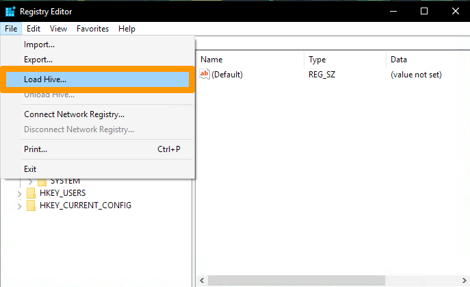

3. Chargez la base de registre locale à travers celle disponible dans WinPE puis cliquez sur HKEY_LOCAL_MACHINE :
win_regedit_1

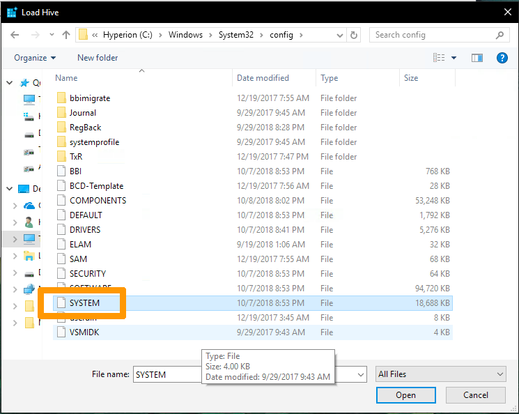

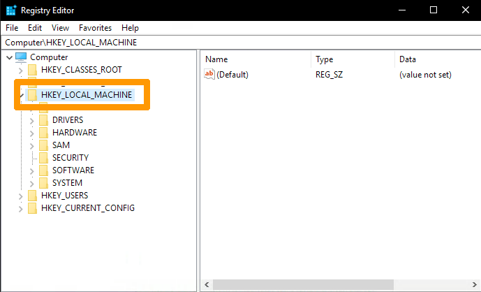

5. Repérez le registre SYSTEM.
win_load
6. Il vous sera demandé d'entrer un nom. Vous pouvez, par exemple, choisir OVH_TEST.

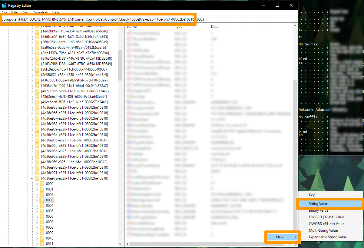

7. Repérez la valeur du registre suivant :
"HKEY_LOCAL_MACHINE\SYSTEM\CurrentControlSet\Control\Class\{4D36E972-E325-11CE-BFC1-08002BE10318}"
Tant que nous sommes sous WinPE, la valeur CurrentControlSet devrait être égale à CurrentSet001
Vous devriez voir plusieurs sous-clés nommées comme ceci : 0000, 0001, etc...
8. Cliquez sur chaque sous-clé pour vérifier la valeur DriverDesc qui doit correspondre à votre interface réseau. Vous pouvez vérifier le nom de votre interface à partir d'un terminal via la commande suivante :
ipconfig /all
9. Regardez dans les entrées de registre NetworkAddress sur le panneau de droite et modifiez la valeur par celle de votre nouvelle adresse MAC. Si cette entrée n'existe pas, faites un clic-droit dans une zone vide pour créer une valeur de type String avec le nom NetworkAddress.
win_regedit_3

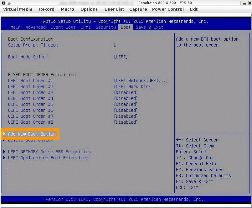

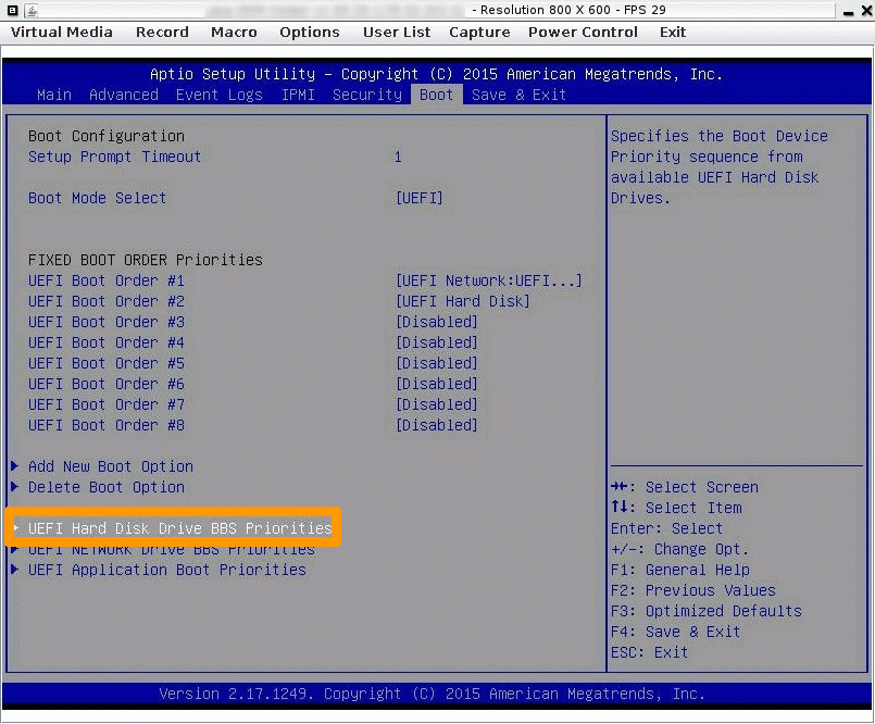

Problèmes liés à votre partition EFI
Les étapes suivantes sont indiquées si vous rencontrez un souci de démarrage (boot) lié aux partitions présentes sur vos disques.
Il existe 2 méthodes, via le mode rescue ou via le BIOS.

Via le BIOS
  • Cas d'usage : le système installé (ici CentOS 6) n'est plus bootable après le remplacement du disque (aucune entrée EFI n'est visible à travers le BIOS).
1. Redémarrez le serveur pour entrer dans le menu BIOS.
La 1ère séquence consiste à régénérer les fichiers nécessaires afin de rendre votre partition de nouveau opérationnelle :
  • Rendez-vous dans le menu boot de votre BIOS :
    • Choisissez Add New Boot Option.
    • Choisissez le chemin de votre partition Path for boot option et sélectionnez le système de fichier qui contient votre partition de démarrage.
    • Sélectionnez le fichier EFI\centos6\bootx64.efi puis choisissez Create.
L'image ci-dessous est un résumé des actions citées plus haut :
generate_efi
La 2ème séquence consiste à rendre active la partition sélectionnée lors de la séquence précédente.
  • Toujours dans le menu boot de votre BIOS :
    • Choisissez UEFI Hard Disk BBS Priorities.
    • Choisissez UEFI Boot Order #1 puis sélectionnez CENTOS6 afin de le positionner en tant que 1er choix de démarrage dans la liste active.
select_efi
