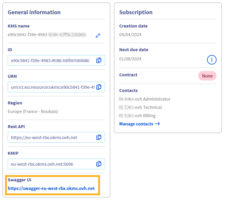

Utilisation de l'API OKMS via l'interface utilisateur Swagger
Il est possible d'accéder au Swagger correspondant à votre domaine OKMS en cliquant sur le lien présent dans l'espace client OVHcloud au niveau du dashboard de votre domaine OKMS.
swagger

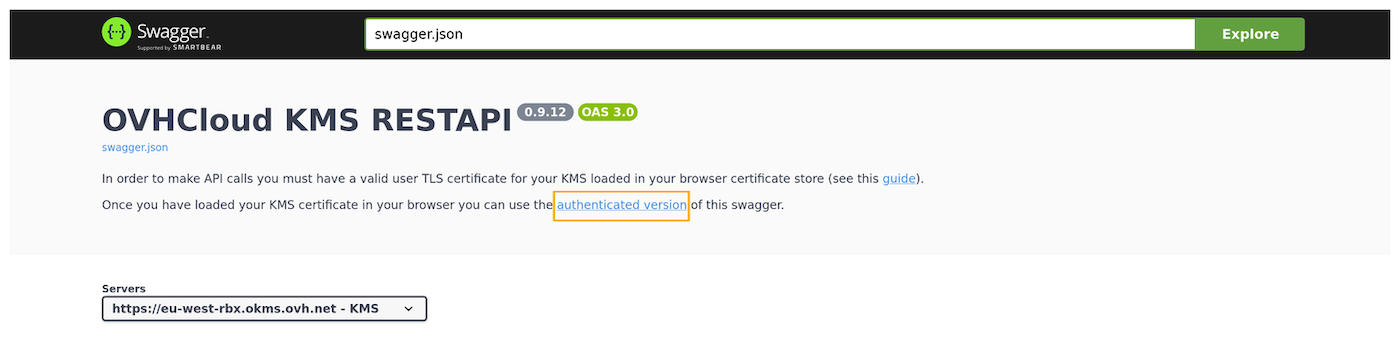

Vous êtes alors redirigé sur la version non authentifiée de l'interface utilisateur Swagger, qui est destinée à la documentation de l'API. Si vous souhaitez utiliser l'interface utilisateur Swagger pour effectuer des requêtes sur votre propre domaine OKMS, vous devez basculer vers la version authentifiée, dont le lien se trouve dans la section description :
public-swagger-ui
Les étapes suivantes vous guideront sur la façon de vous authentifier.

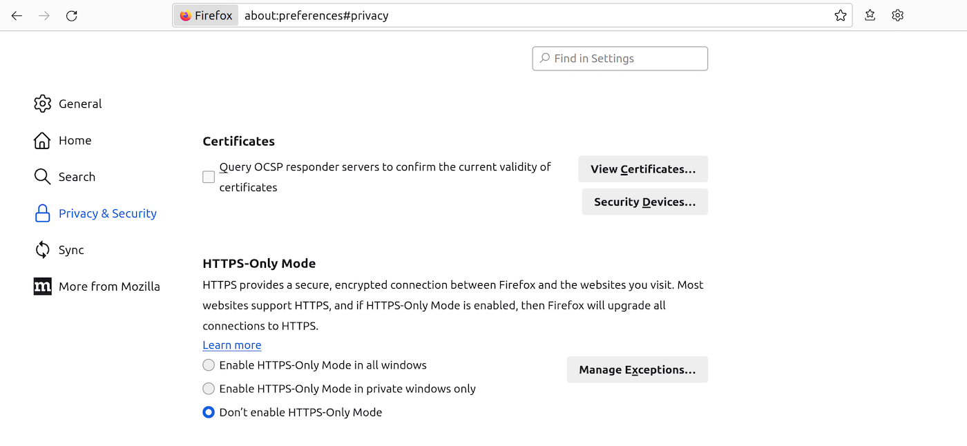

Sur Firefox
  • Tapez about:preferences#privacy dans la barre d'adresse.
  • Faites défiler vers le bas jusqu'à atteindre une section intitulée Certificats.
firefox-cert-manager
  • Cliquez sur Afficher les Certificats... pour ouvrir le gestionnaire de certificats.
  • Accédez à l'onglet intitulé Vos Certificats, puis cliquez sur Importer... et sélectionnez l'emplacement de votre fichier client.p12.
  • Vous serez invité à entrer le mot de passe que vous avez utilisé lors de la création du fichier PKCS#12.
  • Après avoir entré le mot de passe, votre certificat sera importé et prêt à l'emploi.

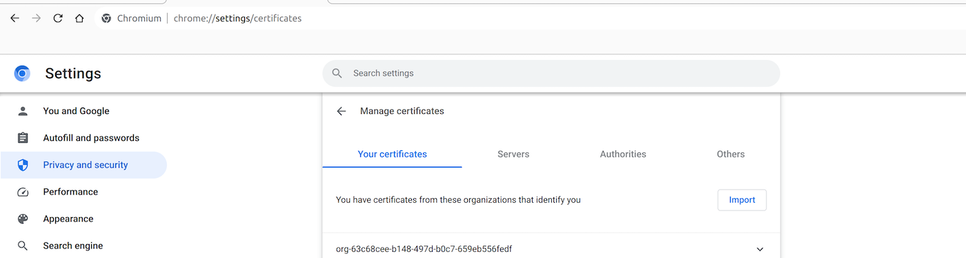

Sur Chrome/Chromium
  • Tapez chrome://settings/certificates dans la barre d'adresse.
  • Accédez à l'onglet Vos certificats. Cliquez sur Importer et sélectionnez votre fichier client.p12.
chromium-cert-manager

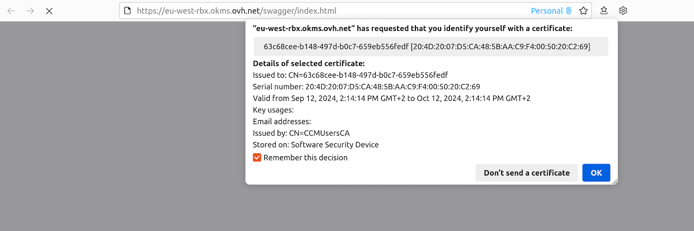

Accès à l'interface utilisateur Swagger authentifiée
Une fois votre certificat chargé dans votre navigateur, vous pouvez accéder à l'interface utilisateur Swagger authentifiée.
Vous serez invité à vous identifier avec un certificat. Sélectionnez le certificat PKCS#12 précédemment importé dans la liste déroulante.
identification-certificat
Vous pouvez maintenant utiliser l'interface utilisateur Swagger de manière interactive.
