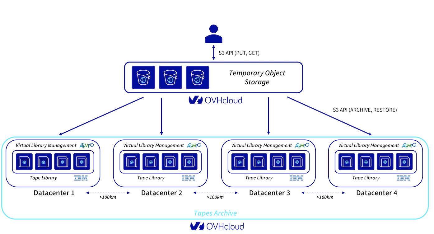

Résilience
Quel est le niveau de résilience des données ?
Le service Cold Archive est conçu autour de 4 centres de données situés à plus de 100 km les uns des autres en France.
La redondance des données est assurée grâce à un mécanisme d'Erasure Coding. Les données peuvent être récupérées après la perte complète d'un centre de données et une panne matérielle dans un deuxième centre de données, offrant un niveau de résilience sans précédent sur le marché.
