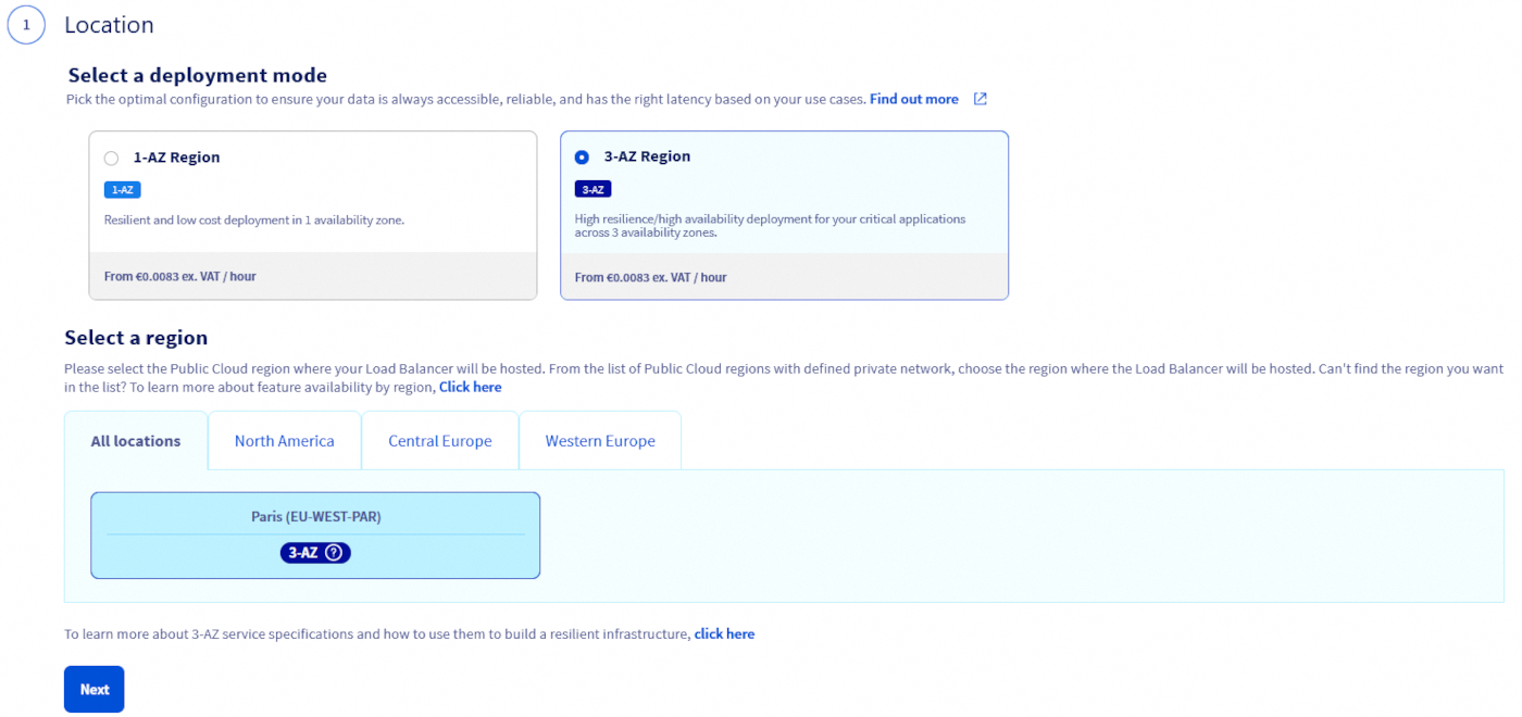

Étape 1 : Choix de la région
Choix de la région
  1. Sélectionnez le type de zone :
  2. 1AZ : Déploiement sur une seule zone de disponibilité.
  3. 3AZ : Déploiement réparti sur trois zones pour une haute disponibilité.
  4. Choisissez la région : Seules les régions sur lesquelles vous avez un réseau privé et au moins un sous-réseau peuvent être sélectionnées. Sélectionnez la région et cliquez sur Suivant.

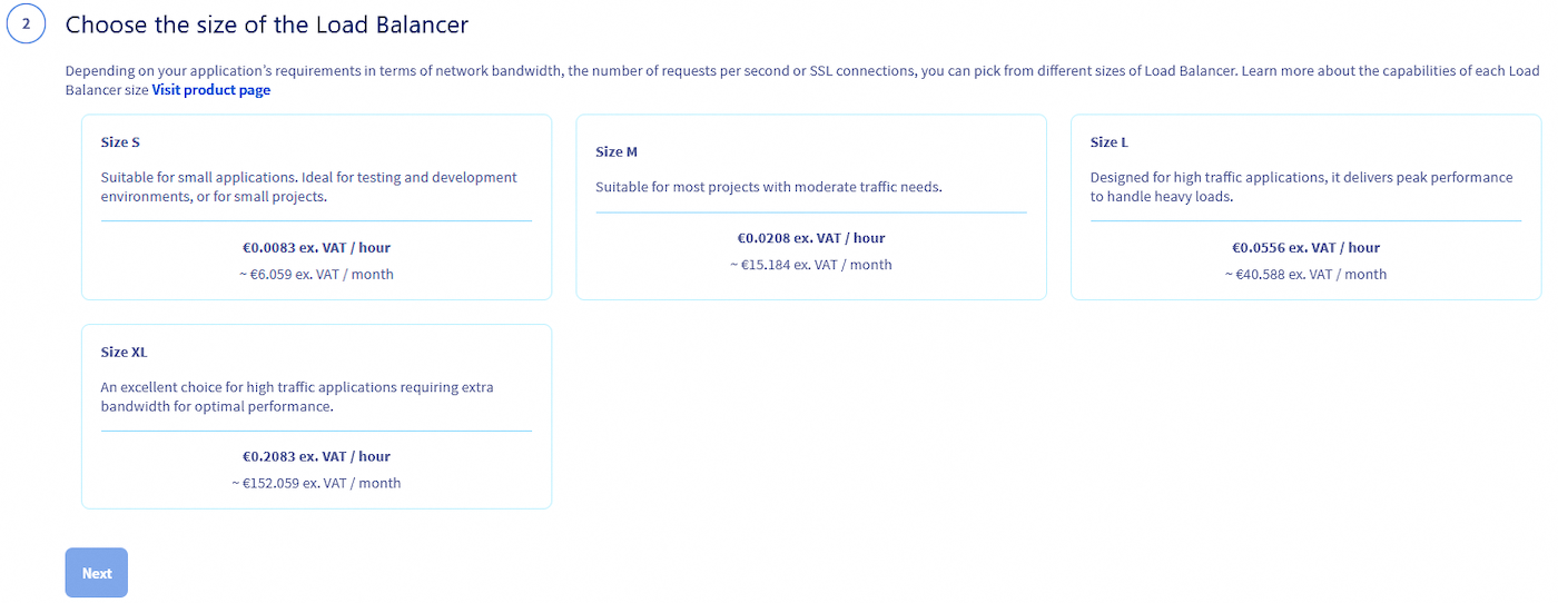

Étape 2 : Choix de la taille
Choix de la taille
L'interface contient un lien vers notre site sur lequel les caractéristiques et un benchmark de toutes les tailles sont fournis. Une fois que vous avez choisi votre taille, cliquez sur Suivant.

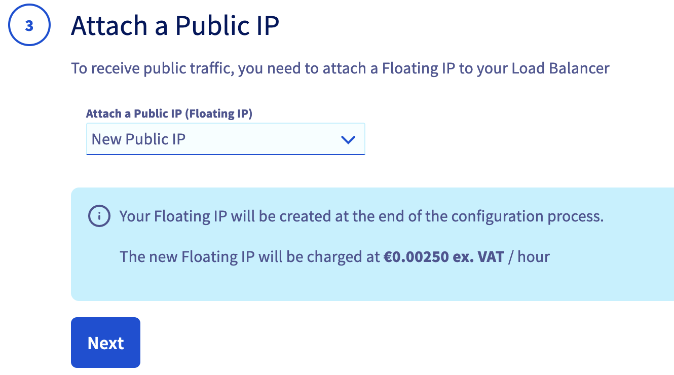

Étape 3 : Attacher une IP publique (ou non)
Public IP choice
À ce stade, vous devez savoir si votre Load Balancer recevra du trafic public ou non (pour plus de détails, consultez notre page « Concepts - Réseau Public Cloud) ».
Si votre Load Balancer reçoit du trafic public, vous disposez de 2 options :
  • Nouvelle IP Publique : Cette option créera une nouvelle adresse Floating IP pour votre Load Balancer.
  • Si vous avez déjà une adresse Floating IP, l'interface vous proposera d'en choisir une.
Si votre Load Balancer ne doit recevoir que du trafic privé, choisissez Aucune IP publique.

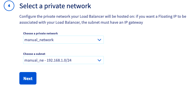

Étape 4 : Sélectionner le réseau privé et le sous-réseau sur lesquels le Load Balancer sera créé
Choix du réseau
L'interface vous informera si le réseau privé ou le sous-réseau ne sont pas conformes aux prérequis (voir notre page « Concepts - Load Balancer »).

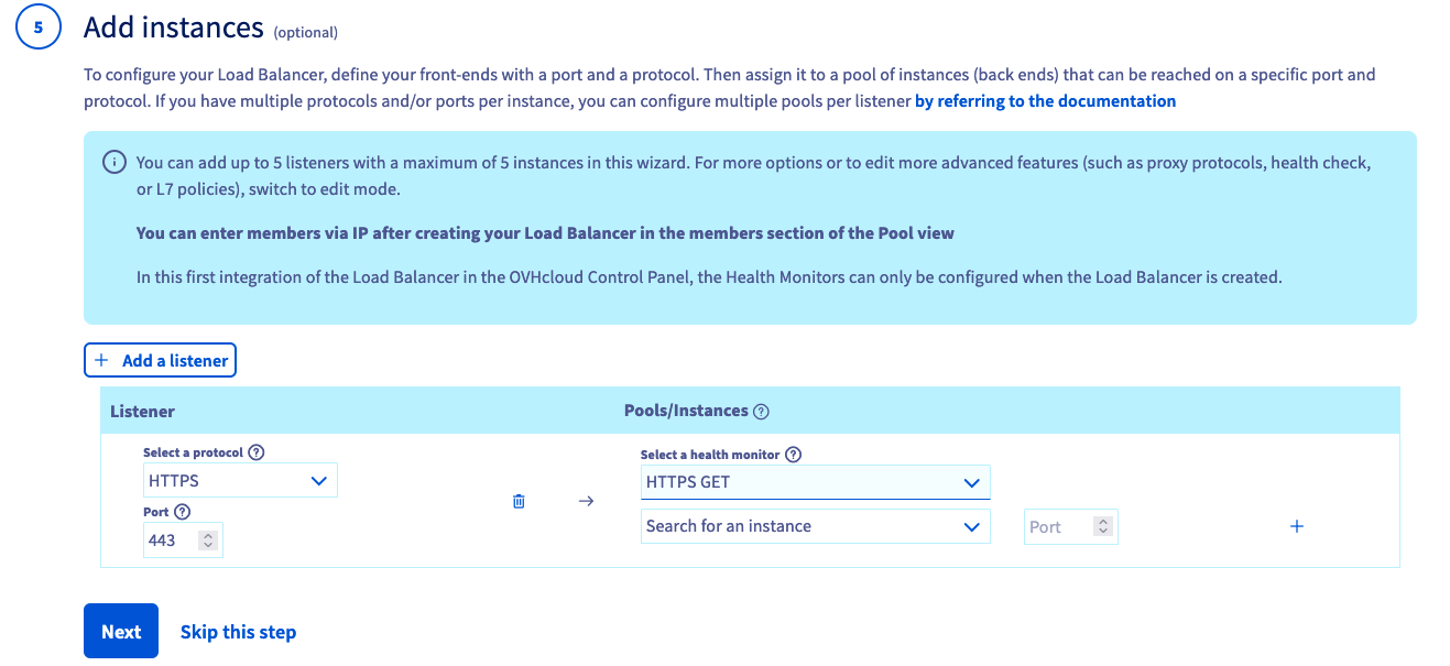

Étape 5 (facultatif) : Définir le ou les listeners et les membres
Choix du listener
  • Dans un premier temps, choisissez le protocole et le port du listener en fonction du trafic que vous allez recevoir. Notez qu'un listener spécifique appelé Prometheus est disponible pour monitorer votre Load Balancer. Dans ce cas, il n'est pas possible d'ajouter des membres. Pour plus d'informations sur ce listener, consultez cette page.
  • Choisissez ensuite le type de moniteur d'intégrité (Health Monitor). Notez que certains types de health monitors n'étant pas compatibles avec certains protocoles, l'interface utilisateur filtre ces types afin que vous puissiez uniquement choisir des éléments compatibles. Pour plus d'informations sur la compatibilité du health monitor, consultez cette page.
  • Enfin, parmi les instances de votre région, choisissez l'IP et le port membre qui feront partie du pool. Notez que pour simplifier le processus de configuration, votre pool doit avoir le même protocole que le listener, et que le membre ne peut être choisi qu'à partir de l'instance. Ces limitations peuvent être contournées en ignorant cette partie de la configuration et en utilisant la configuration du pool/membre une fois le Load Balancer créé.
Pour simplifier le processus de configuration, votre pool doit avoir le même protocole que le listener et le membre ne peut être choisi qu'à partir d'une instance. De plus, l'algorithme de load balancing par défaut est : ROUND_ROBIN. Ces limitations peuvent être contournées en ignorant cette partie de la configuration et en utilisant la configuration du pool/membre une fois le Load Balancer créé.
