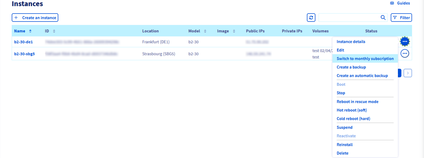

Cliquez sur Instances dans le menu Compute. Cliquez sur le bouton ... à droite de l'instance pour laquelle vous souhaitez modifier la facturation. Vous verrez alors le bouton Passer au forfait mensuel :
Modifier le mode de calcul des factures

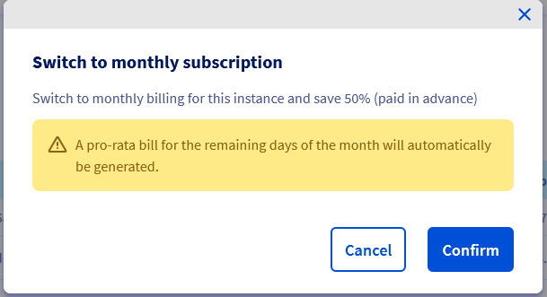

Il vous faudra ensuite confirmer que vous souhaitez modifier le mode de facturation :
Confirmer la modification du mode de calcul des factures
Après validation de votre choix, vous recevrez immédiatement une facture mensuelle au prorata. La prochaine facture inclura la partie du mois à l'heure (le 1er du mois jusqu'au changement) et les nouveaux frais mensuels.
