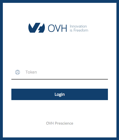

Vous serez alors automatiquement réorienté vers la page d'authentification d'où vous pourrez renseigner le token propre à votre projet.
login_page
Cliquez sur Login afin d'accéder à l'application.

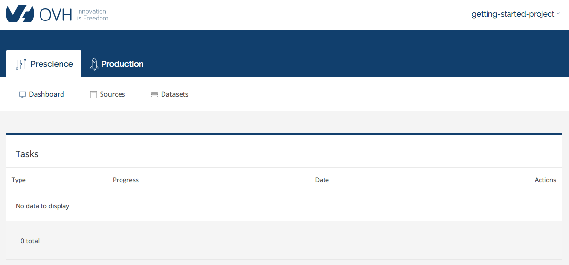

Après la connexion, vous arriverez directement sur l'onglet « Prescience », au niveau de la section « Dashboard ».
landing_page
Au fil de votre utilisation, cet affichage sera composé de la liste d'exécution de toutes les tâches que vous aurez démarrées ou qui se seront déclenchées automatiquement. Il est vide pour le moment. C'est normal, car le projet est vierge.

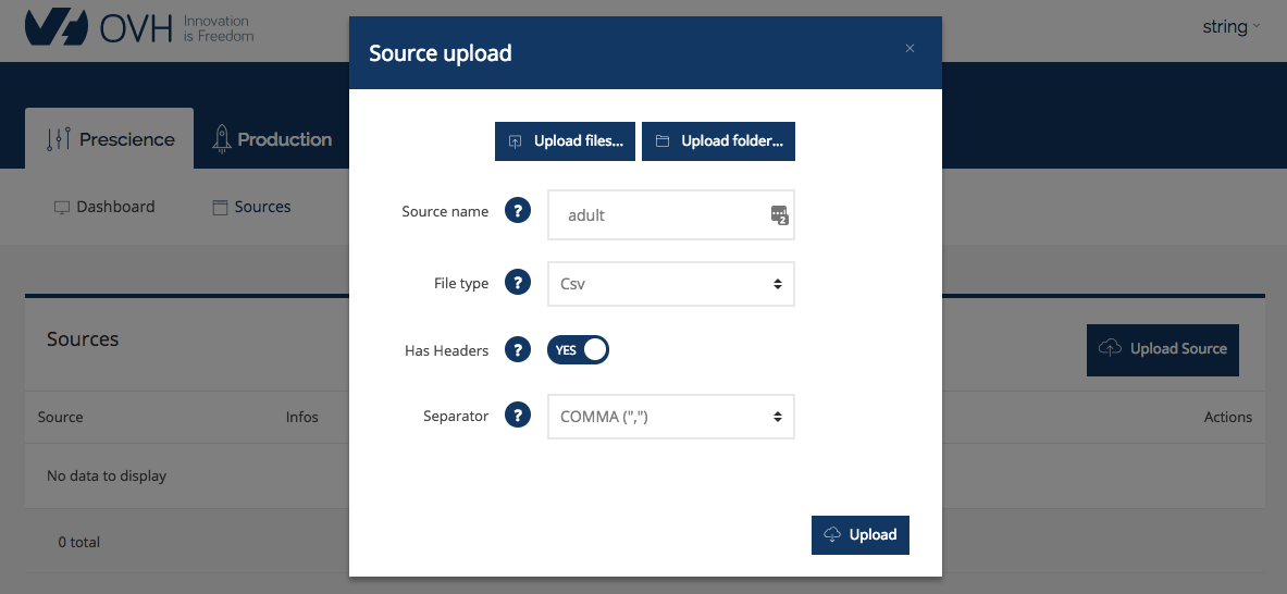

Pour déposer une nouvelle source, il vous suffit de cliquer sur le bouton Upload Source, puis de renseigner les champs demandés.
  • Le bouton « Upload files » vous permettra de sélectionner le ou les fichiers à déposer.
  • Le bouton « Upload folder » vous permettra de sélectionner un dossier complet à déposer.
  • Le champ « Source » vous permettra de nommer votre source grâce à un identifiant unique.
  • Le champ « Type » vous permettra de sélectionner le format des fichiers que vous téléchargez (.csv ou parquet)
  • Si vous choisissez le type .csv, un autre champ vous demandera d'indiquer ou non la présence d'en-têtes sur le fichier.
Renseignez le formulaire comme suit, puis cliquez sur Upload afin de démarrer le dépôt du fichier.

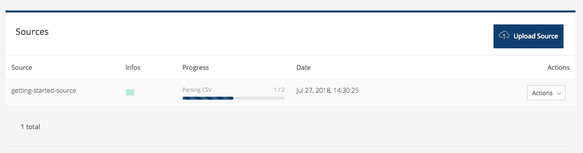

Le dépôt d'un fichier initial de données déclenche automatiquement l'initialisation d'une tâche de type Parse. Le rôle de cette tâche est de venir construire notre objet source en effectuant une pré-analyse sur les données reçues.
Une barre de progression matérialise l'avancement de la tâche, elle est bleue tant que la tâche est en cours d'exécution.
source_beeing_parsed
La construction de l'objet source sera terminée quand la barre de chargement arrivera à son terme. Le statut « Parsed » indique alors que la construction de l'objet source s'est bien déroulée.

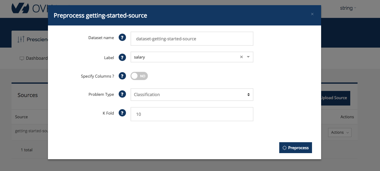

Un formulaire vous demandera de renseigner les éléments suivants :
  • « Dataset name » : l'identifiant unique que vous souhaitez donner au dataset ;
  • « Label » : la colonne de votre jeu de données à sélectionner en tant que label pour l'apprentissage. Dans notre cas, le label à prédire concerne la tranche de revenus de l'individu qui se trouve dans la dernière colonne (14) de notre tableau de données ;
  • « Specify Columns » : Si oui, permet de filter sur quelles colonnes le preprocessing sera effectuées
  • « Problem Type » : le type d'apprentissage à réaliser (classification ou régression).
  • « K Fold » : Nombre de calculs de validation
Renseignez le formulaire comme suit, puis continuez en cliquant sur Start.
preprocess_form

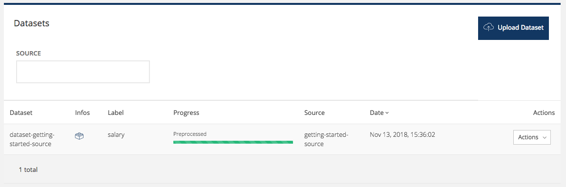

La liste des datasets créés ou en cours de construction est accessible à tout moment via l'onglet « Dataset ».
Une barre de progression indique l'avancement de la tâche de la même manière que pour la construction des sources.
dataset_preprocessed

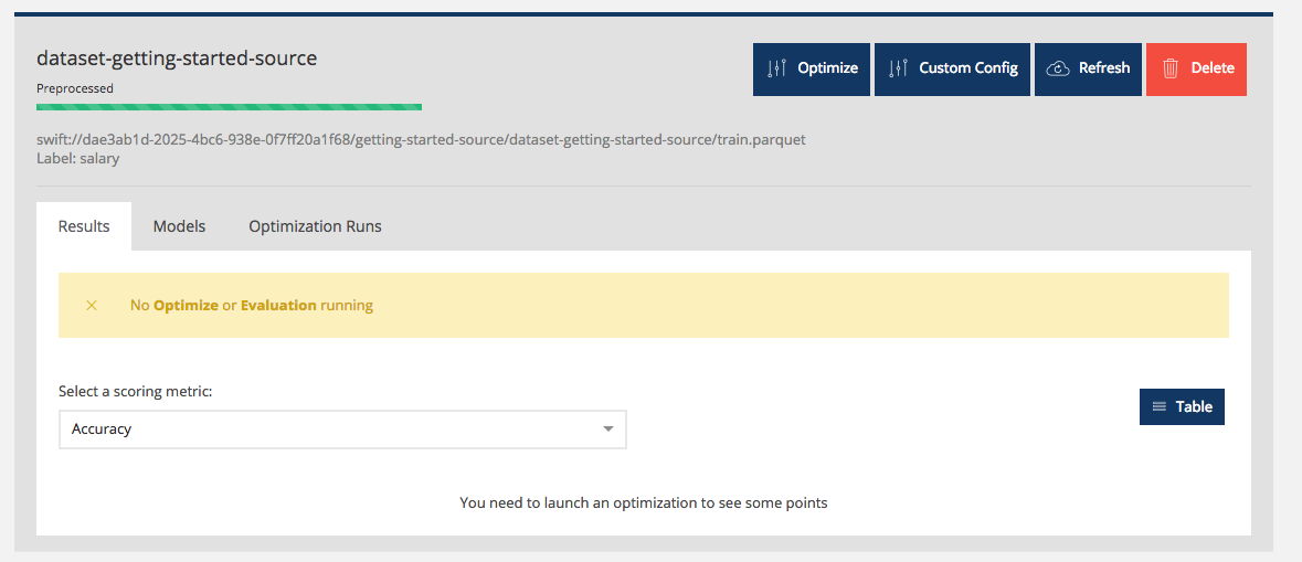

Afin de lancer une optimisation sur notre dataset, il suffit dans un premier temps de demander à en afficher les détails. Pour cela, cliquez sur le menu déroulant « Actions », puis « See details ».
dataset_view

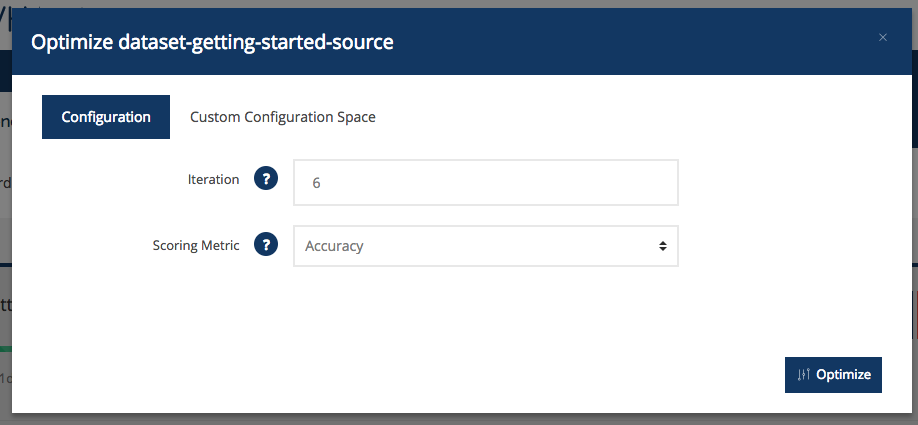

Le lancement d'une optimisation se fait ensuite via le bouton Optimize. Cette action vous demandera de renseigner les éléments suivants :
  • « Iteration » : Nombre d'entrainements pour cette tâche.
  • « Scoring Metric » : la valeur d'optimisation qui sera utilisée par l'algorithme afin d'évaluer la performance de ses résultats. Les valeurs possibles sont des indicateurs connus tels que l'Accuracy, le F1 Score ou le ROC AUC ;
Choisissez le nombre d'itérations que vous voulez et laissez tous les autres paramètres par défaut. Démarrez ensuite l'optimisation.
optimisation_form

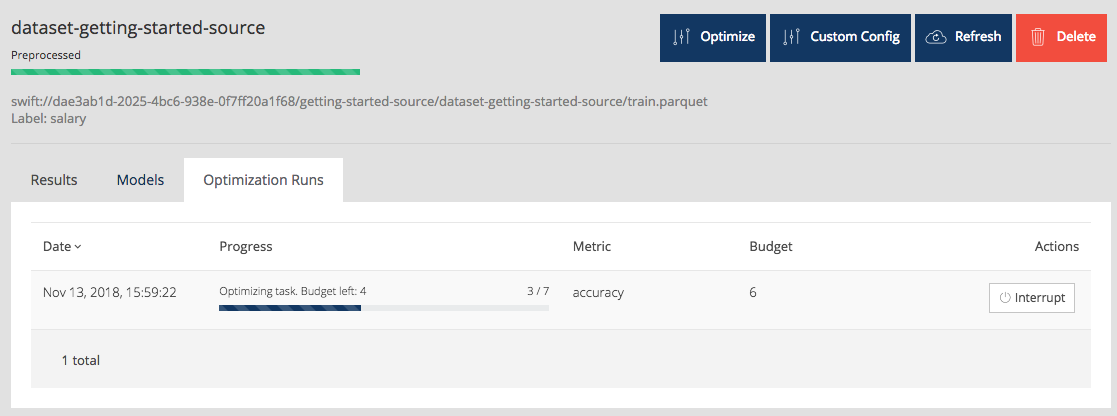

Vous pourrez alors suivre la progression de celle-ci dans l'onglet « Optimizations Runs ».
optimisation_run

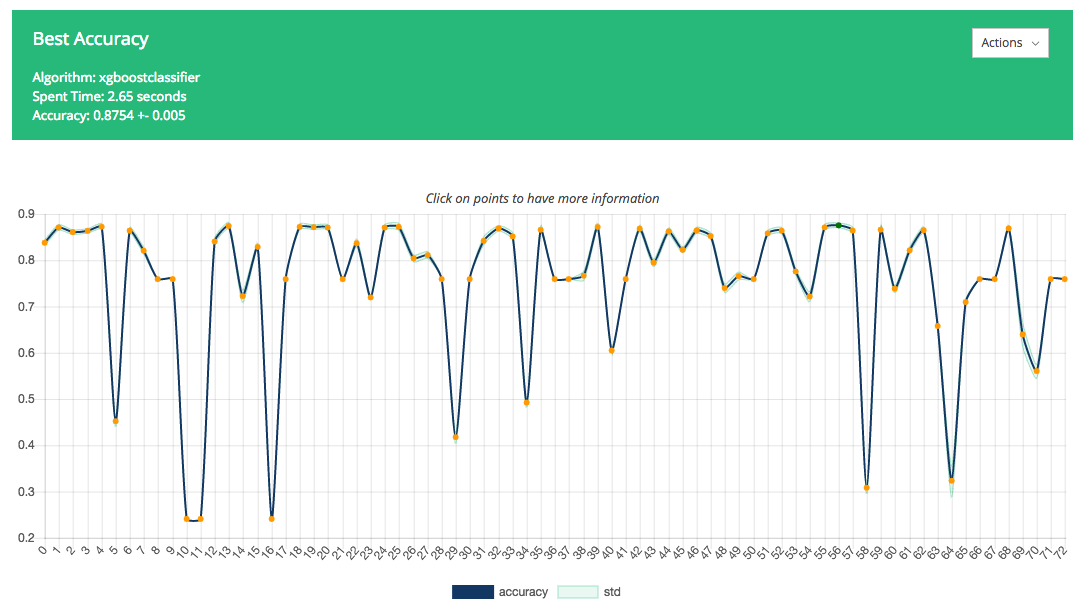

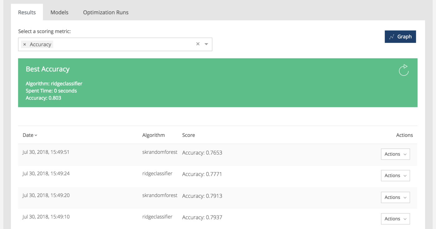

Dans le même temps, vous pourrez observer la courbe des résultats se mettre à jour en temps réel via l'onglet « Results ». Chaque point de la courbe correspond au résultat d'un entraînement spécifique.
optimization_result
Vous pouvez, à souhait, ajuster les indicateurs à afficher sur la courbe via le menu déroulant « Select a scoring metric ».
L'affichage est également disponible sous la forme de tableau, via le bouton Table.
optimisation_result_table

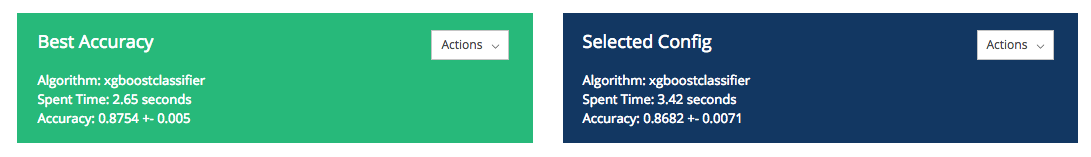

L'encart vert affiché au-dessus de la courbe des résultats vous indique en permanence quel est le meilleur résultat obtenu.
En cliquant sur un point de la courbe, un encart bleu s'affiche et vous permet d'obtenir plus d'informations sur les résultats de l'entraînement associé.
run_comparison
Sur chacun des encarts, un bouton « Actions » apparaît. Celui-ci permet de: - lancer un entraînement sur la configuration associée, puis de déployer le modèle entraîné en production. Contrairement à l'optimisation, cet entraînement sera cette fois-ci réalisé sur le jeu complet de données du dataset et non sur l'un de ses sous-ensembles. - Voir les details de l'entraînement associé

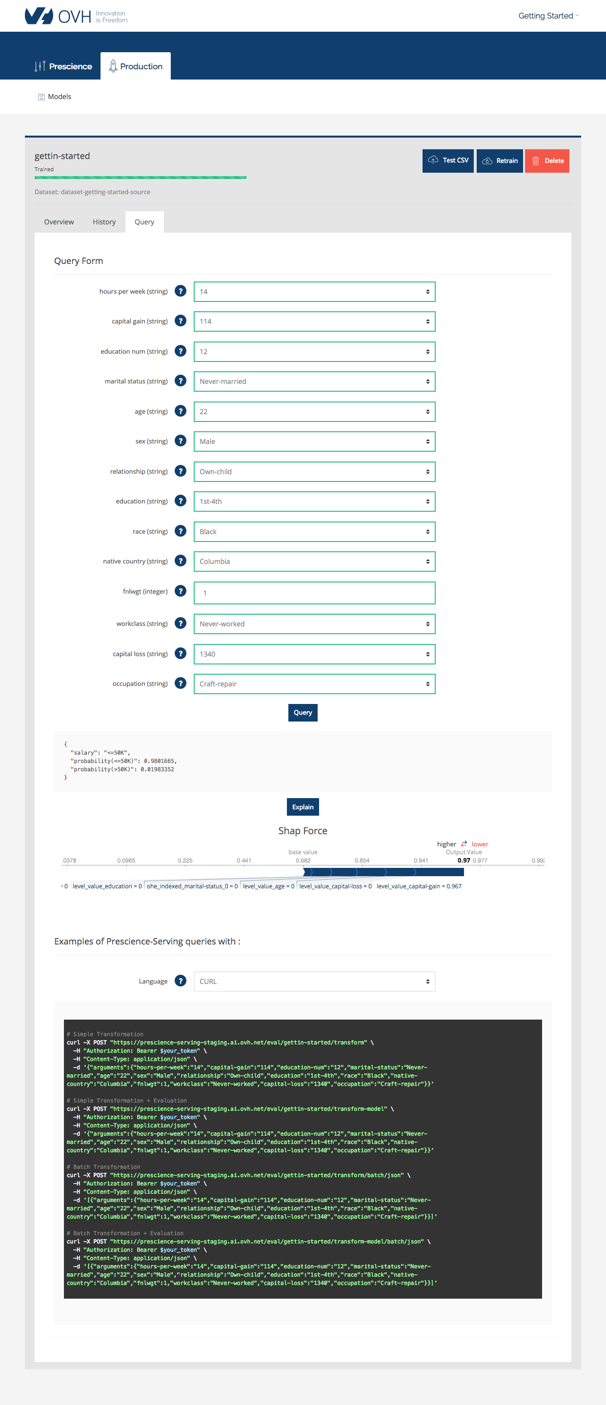

Une fois la tâche de déploiement du modèle terminée, vous pouvez l'interroger afin d'obtenir des prédictions, soit directement via l'onglet « Query » soit en utilisant l'API web de Prescience. Pour obtenir des exemples de requêtes de l'API web, il vous suffit de vous rendre dans l'onglet « Production ».

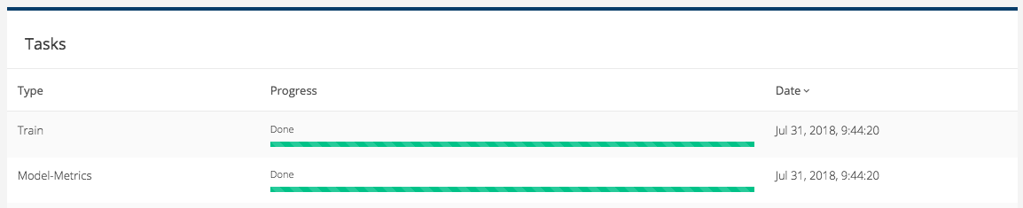

Si vous observez attentivement l'onglet « Dashboard » listant les tâches exécutées par Prescience, vous remarquerez que chaque tâche de type « Train » est automatiquement enchaînée avec une tâche de type « Model-Metrics ».
model-metric-task

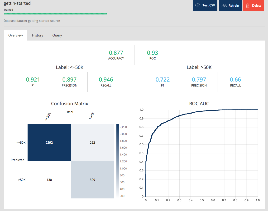

Cette tâche « Model-Metrics » correspond à l'étape de calcul des indicateurs associés au nouveau modèle déployé en production.
Une fois calculés, ces indicateurs sont visibles dans la vue de votre modèle sur l'onglet « Overview ».
model_kpi
