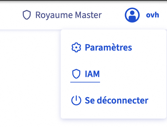

Via le Dashboard : connectez-vous à admin.dashboard.<nomdedomaine>, puis cliquez sur votre nom en haut à droite. Un menu apparaît avec un lien IAM qui vous redirige directement vers l'interface Keycloak.
Lien IAM dans le menu du Dashboard
