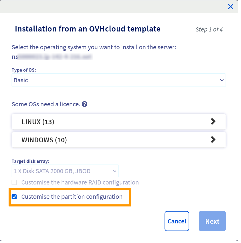

Une fois le système sélectionné pour l'installation, cochez la case Personnaliser la configuration des partitions.

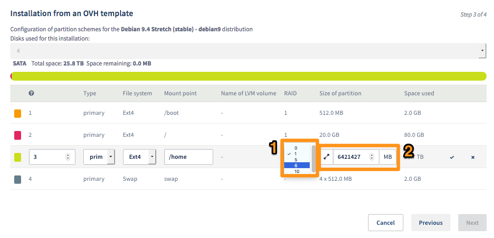

C'est à cette étape que vous allez modifier le type de RAID de votre /home (1) et, si vous le souhaitez, étendre la partition (2).
Modification de la /home
Le niveau de RAID de la /boot ne sera pas modifiable.
