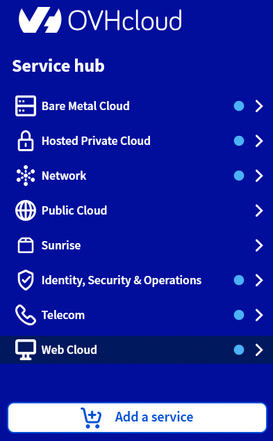

Conéctese a su área de cliente de OVHcloud y acceda a la sección Web Cloud.
Web Cloud

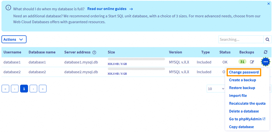

En la nueva página, haga clic en la pestaña Bases de datos.
Databases
Haga clic en los tres puntos situados al final de la línea correspondiente a la base de datos del sitio web y seleccione Cambiar la contraseña.
database-password-step2

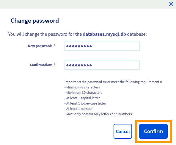

Se abrirá una ventana en la que deberá introducir la nueva contraseña de la base de datos (definida en la sección 3). Confírmela y haga clic en Aceptar.
database-password-step3
