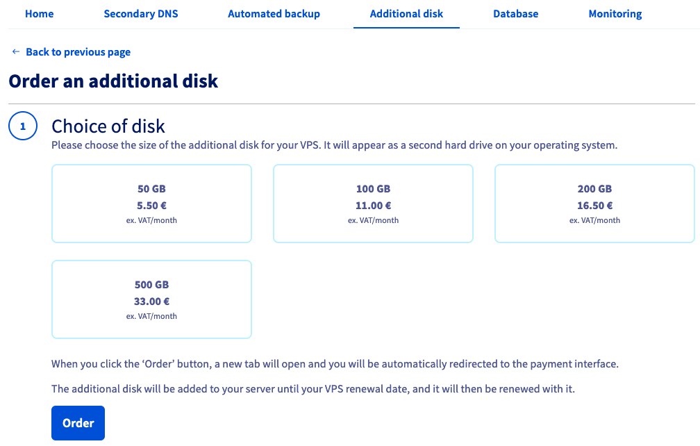

Una vez seleccionado el VPS, abra la pestaña Disco adicional del menú horizontal. Haga clic en Contratar un disco adicional y seleccione el tamaño del disco en la selección que se muestra.
adddiskvps
Tome nota de la información sobre los precios y haga clic en Contratar. Le guiaremos en el proceso de pedido y recibirá un mensaje de correo electrónico de confirmación una vez instalado el disco.

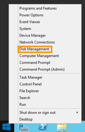

Una vez que se haya conectado, haga clic derecho en el botón Menú Iniciar y abra la herramienta de gestión de discos.

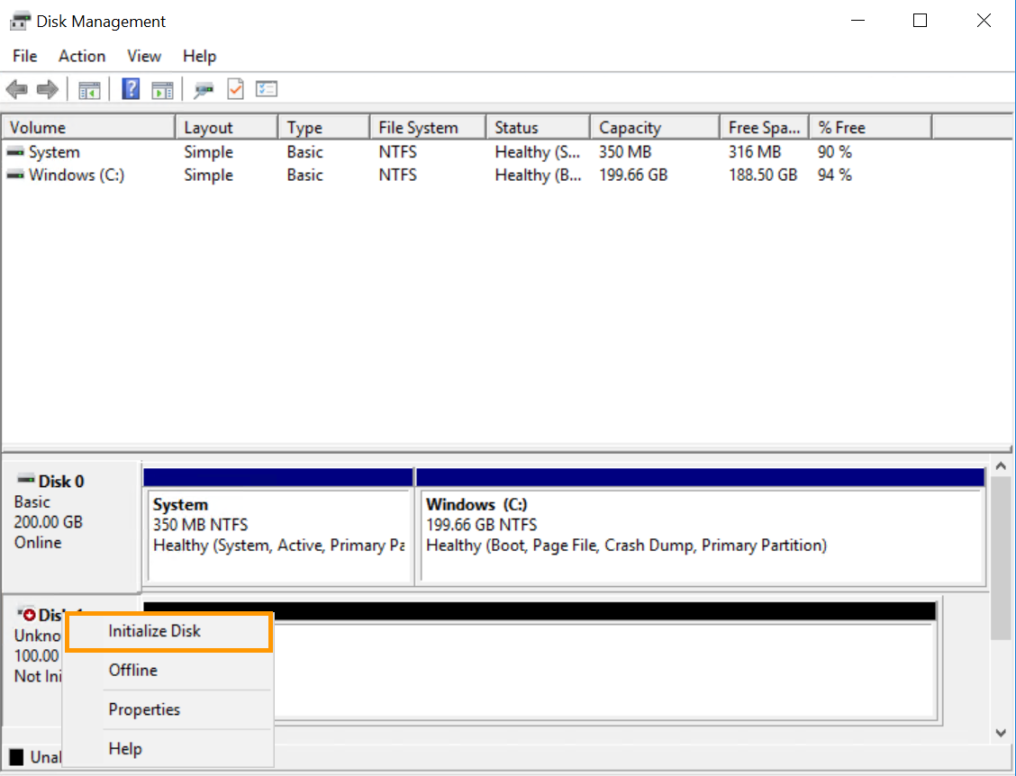

El nuevo disco se muestra en forma de volumen desconocido con espacio no destinado.
winmountdiskvps
Si el disco está marcado como desconectado, primero debe inicializarse. Para ello, puede utilizar la interfaz gráfica Windows o la utilidad DISKPART. De lo contrario, realice el formateo del disco en la herramienta "Gestión de discos".

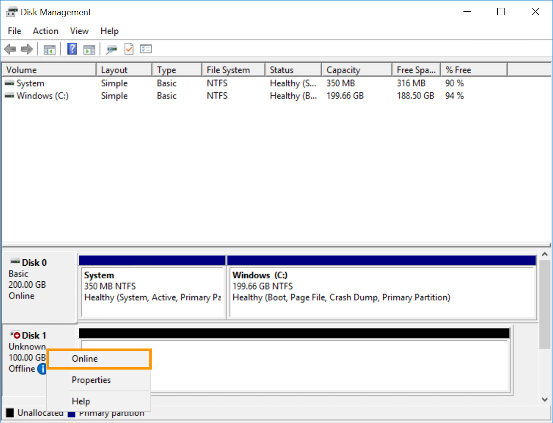

Haga clic derecho en el disco y seleccione En línea.

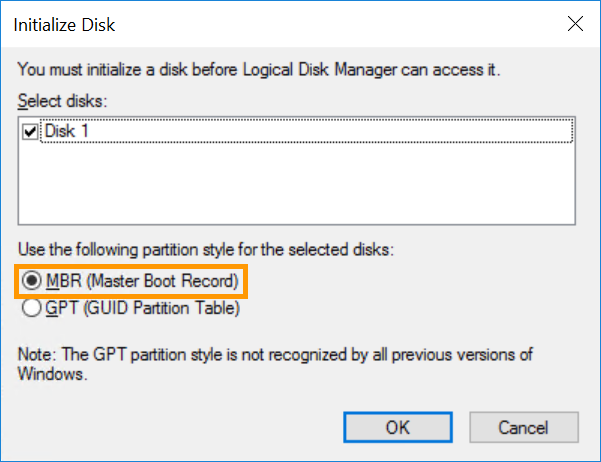

Haga clic derecho en el disco y seleccione Inicializar disco.
winmountdiskvps
Seleccione MBR (Sector de inicio principal) en la nueva ventana y haga clic en Aceptar.

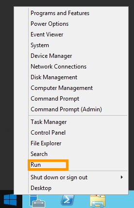

Haga clic derecho en el menú Inicio y abra Ejecutar.

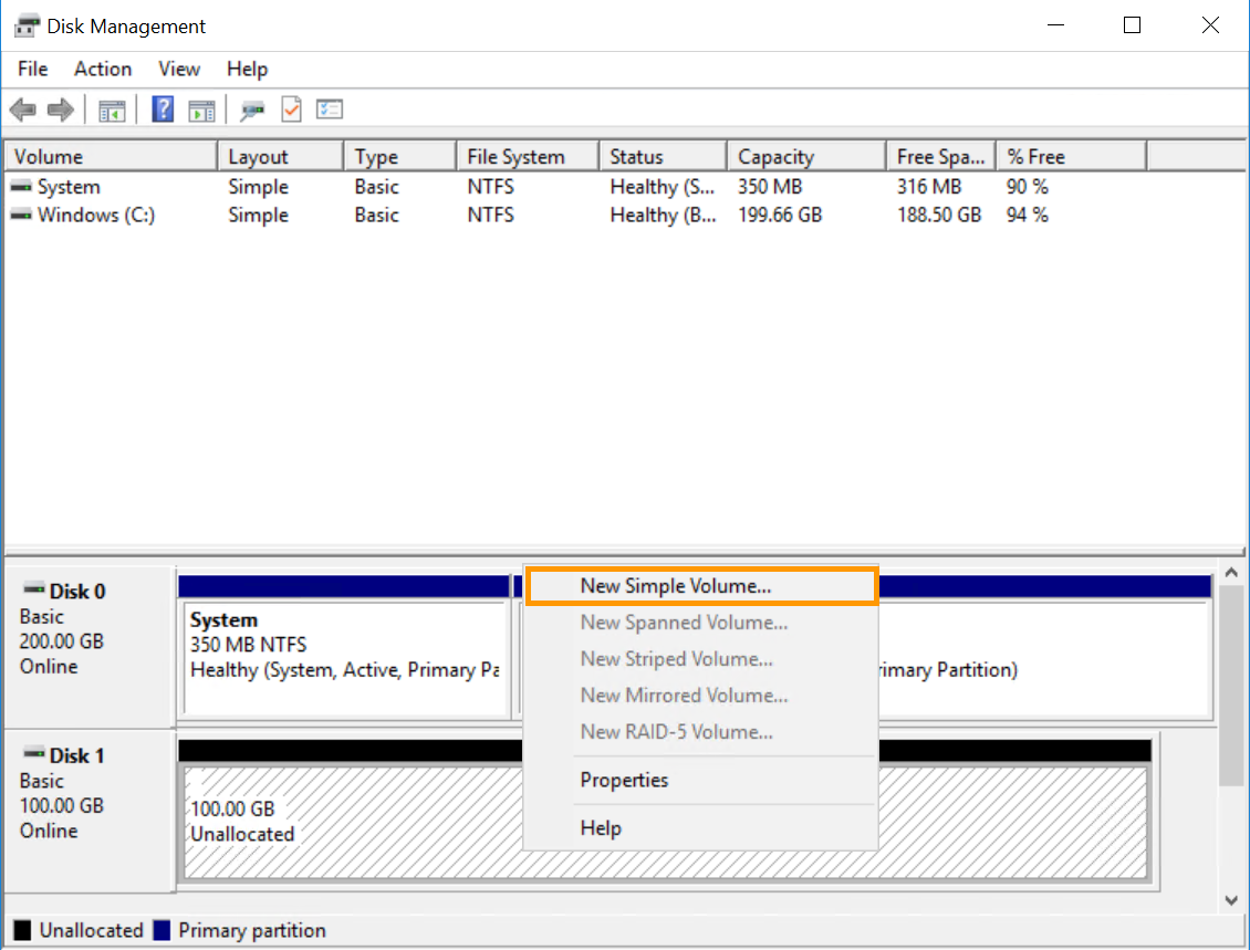

Formatear el disco en la herramienta de gestión de discos
En Gestión de discos, haga clic derecho en el nuevo disco y seleccione Nuevo volumen simple....

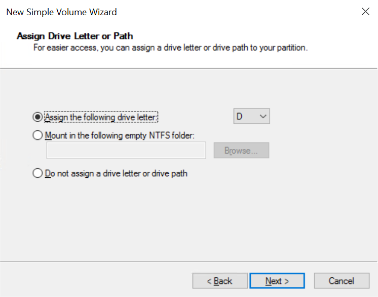

Guarde la nueva letra predeterminada del reproductor o seleccione otra y haga clic en Siguiente.

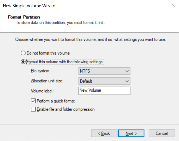

Asigne un nombre al volumen (opcional) y confirme las opciones de formato haciendo clic en Siguiente.
winmountdiskvps
En la última ventana, haga clic en Finalizar para dar formato al disco. Estará disponible como reproductor en el Explorador de archivos después de la operación.

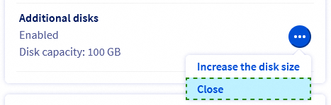

En la pestaña Inicio, en la sección Su configuración, haga clic en ... junto a la opción Discos adicionales y seleccione Dar de baja.
