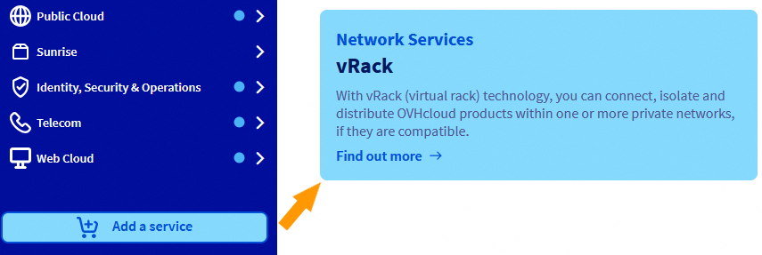

Si tiene un proyecto más antiguo y no tiene un vRack, debe contratar uno. Este producto es gratuito y solo tarda unos minutos en estar disponible.
En el menú situado a la izquierda de la pantalla, haga clic en el botón Añadir un servicio (icono de cesta de la compra). Utilice el filtro en la parte superior de la página o desplácese hacia abajo para encontrar el servicio vRack.
vRack bestellen
Será redirigido a otra página para validar el pedido. La operación tardará unos minutos.
