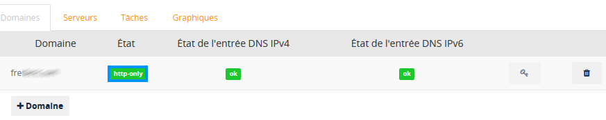

Si todavía no hemos detectado que su dominio o subdominio apunta hacia la IP SSL Gateway, el certificado SSL/TLS aún no se habrá creado. No obstante, seguirá siendo posible acceder en HTTP, en cuyo caso aparecerá una etiqueta http-only en la pestaña Dominios.
http only
