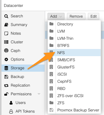

En el panel de administración de Proxmox, haga clic en Storage en el menú vertical.
proxmox
Haga clic en el botón Add y seleccione NFS.

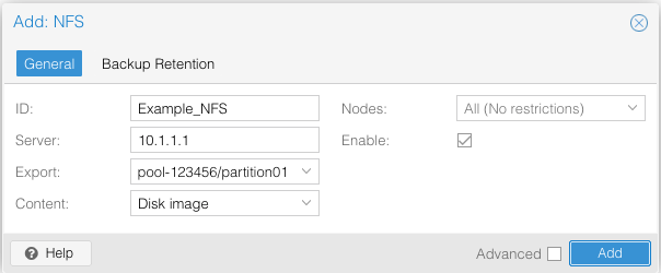

Se abrirá una ventana en la que deberá introducir la siguiente información:
DetalleDescripción
IDIdentificador del recurso compartido
ServerDirección IP del NAS-HA (Ejemplo: 10.1.1.1)
ExportRuta a la partición NAS-HA (debe ser detectada por la exploración automática: selecciónelo de la lista.)
ContentTipos de contenidos para este recurso compartido por NFS (Disk image, ISO image, Container template, VZDump backup file, Container, Snippets).
proxmox
Haga clic en Add para montar la partición.

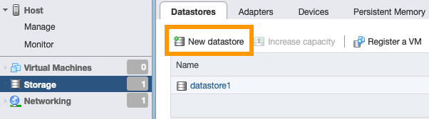

En el panel de administración VMware ESXI, haga clic en Storage en el menú de la izquierda.
Haga clic en el botón New datastore para abrir el asistente.

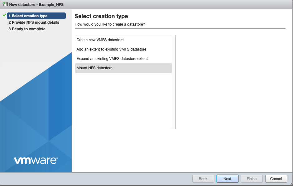

En la nueva ventana, seleccione Mount NFS datastore y haga clic en Next.

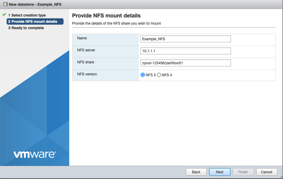

Rellene el formulario con los siguientes detalles.
DetalleDescripción
NameIdentificador del recurso compartido
NFS serverDirección IP del NAS-HA (Ejemplo: 10.1.1.1)
NFS shareRuta a la partición NAS-HA a montar (Ejemplo: zpool-123456/partition01)
NFS versiónVersión del protocolo a utilizar, seleccione obligatoriamente la versión NFS 3
ESXI
A continuación, haga clic en Next. Haga clic en Finish en el último paso.

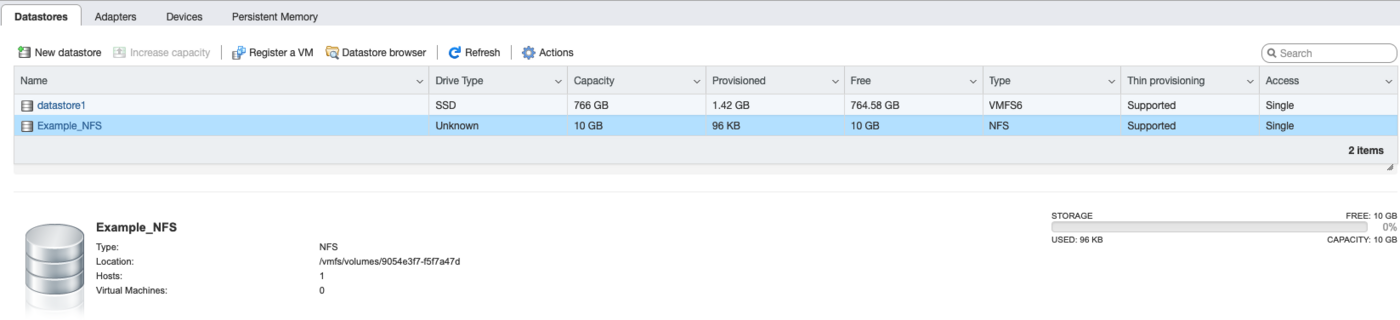

La partición NAS-HA está ahora montada en datastores.
