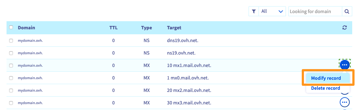

Modificar un registro DNS existente
Para editar un registro DNS, haga clic en las fichas siguientes para ver cada una de las 3 etapas.
Conéctese a su área de cliente de OVHcloud y acceda a la sección Web Cloud.
Haga clic en el menú Zonas DNS y seleccione el nombre de dominio correspondiente.
En la tabla que aparece, haga clic en el icono con forma de ... a la derecha de la entrada correspondiente.
A continuación, haga clic en Editar el registro y siga los pasos que se indican.

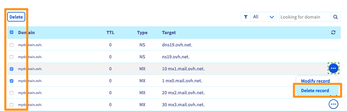

Eliminar un registro DNS
Para eliminar un registro DNS, haga clic en las fichas siguientes para ver cada una de las 3 etapas.
A continuación, haga clic en Eliminar el registro y siga los pasos que se indican.
Puede eliminar varias entradas de una vez marcándolas en la parte izquierda de la tabla y haciendo clic en el botón Eliminar.
