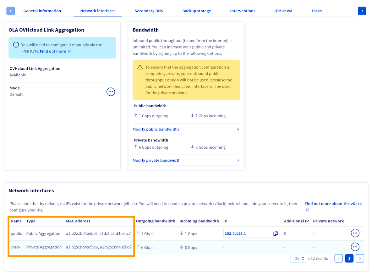

Por defecto, utilizando el modelo de OVHcloud, los ID de cliente se denominarán eth0 y eth1. Si no utiliza un modelo de OVHcloud, puede encontrar los nombres de las interfaces utilizando el siguiente comando:
ip a
Este comando devolverá varias interfaces. Si tiene dificultades para identificar sus NIC físicas, la primera interfaz siempre tendrá la dirección IP pública del servidor asignado por defecto.

La dirección de hardware (dirección MAC) del ID de cliente se puede encontrar con el comando ip utilizado anteriormente. Este será el número al lado de link/ether del resultado mostrado.
El # delante de una línea indica que el servidor ignorará esta línea al leer el archivo. Esto significa que estas líneas no se tendrán en cuenta al crear el archivo de interfaz para eth0.
