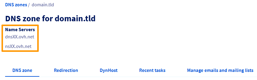

Acceda a la página Zonas DNS y elija el dominio correspondiente.
Zonas DNS
En la tabla que aparece en la página, identifique las 2 columnas Tipo y Destino.
Zonas DNS
Busque las 2 líneas de tipo NS y recupere los 2 valores presentes en la columna Destino. Los nombres de los servidores DNS deben tener una de las 3 formas siguientes:
  • nsXX.ovh.net y dnsXX.ovh.net o, nsXXX.ovh.net y dnsXXX.ovh.net (donde cada X representa un número entre 0 y 9).
  • nsXX.ovh.ca y dnsXX.ovh.ca o, nsXXX.ovh.ca y dnsXXX.ovh.ca (donde cada X representa un número entre 0 y 9).
  • ns200.anycast.me y dns200.anycast.me (si ha contratado la opción DNS anycast).
