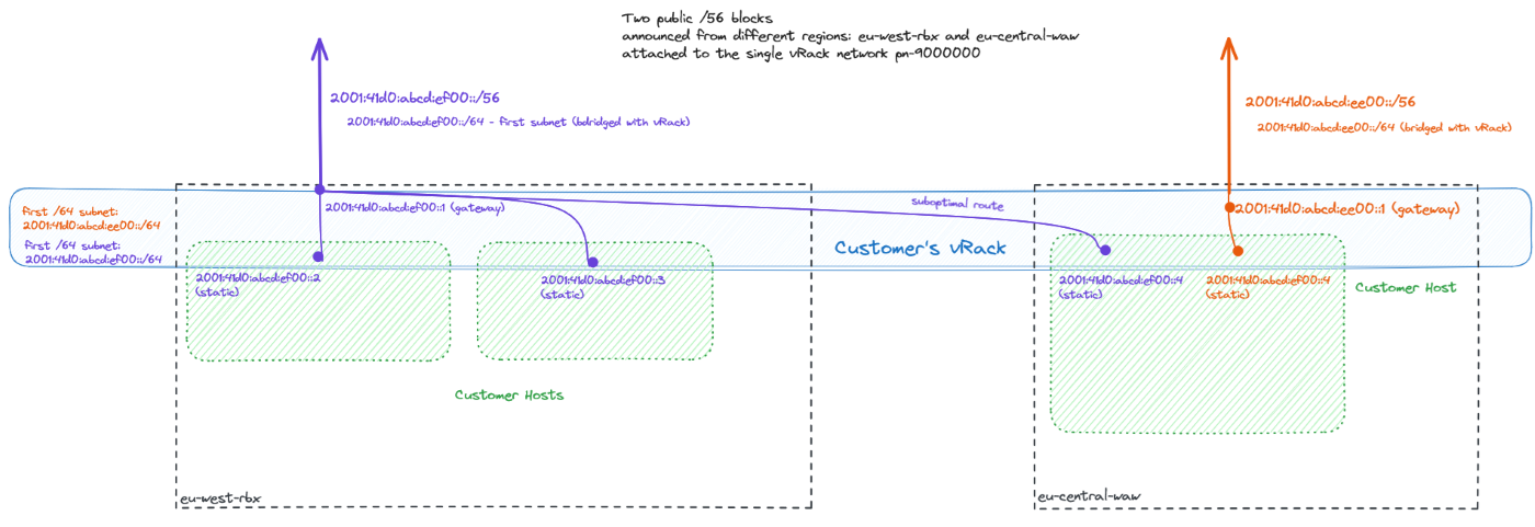

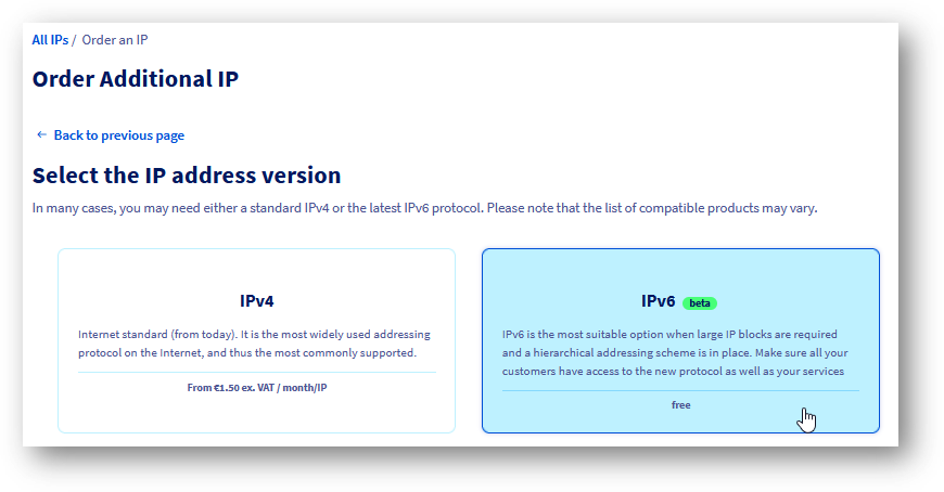

Obtention d’un nouveau bloc Additional IPv6
Lors de la demande d'un nouveau bloc Additional IPv6, l'allocation est régionale. Cela signifie que le bloc IPv6 que vous recevez sera lié à une région spécifique, définissant où le trafic public entre dans votre réseau vRack (à savoir, l'emplacement de la passerelle).
Demander un nouveau bloc Additional IPv6
Vous pouvez commander votre nouveau bloc IPv6 supplémentaire ici.
page de configuration
Ensuite, suivez les instructions étape par étape.
Votre Additional IPv6 sera alors disponible sur la page de configuration de votre vRack.

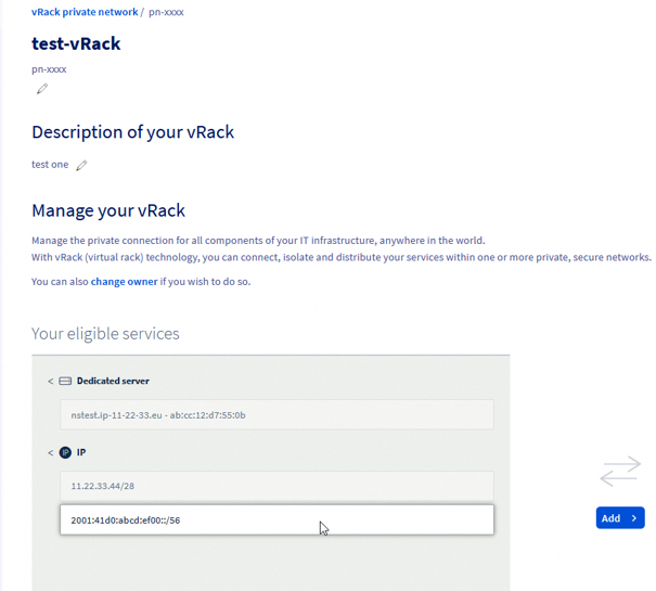

Via l'espace client OVHcloud
  • Cliquez sur Network dans le menu situé à gauche de l'écran.
  • Cliquez sur réseau Privé vRack.
  • Sélectionnez le vRack concerné.
vrack management
Sur la partie gauche, les options possibles (services éligibles à configurer) sont listées.
Sur la partie droite, vous pouvez voir ce qui est déjà configuré avec votre vRack.

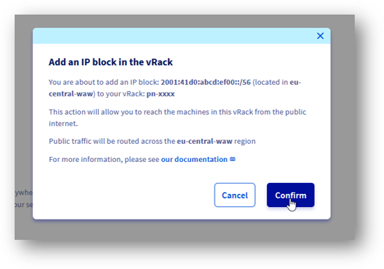

Sélectionnez votre nouvelle Additional IPv6 et ajoutez-la à votre vRack.
vrack selection
Vous avez maintenant votre nouvelle Additional IPv6 ajoutée à votre vRack.

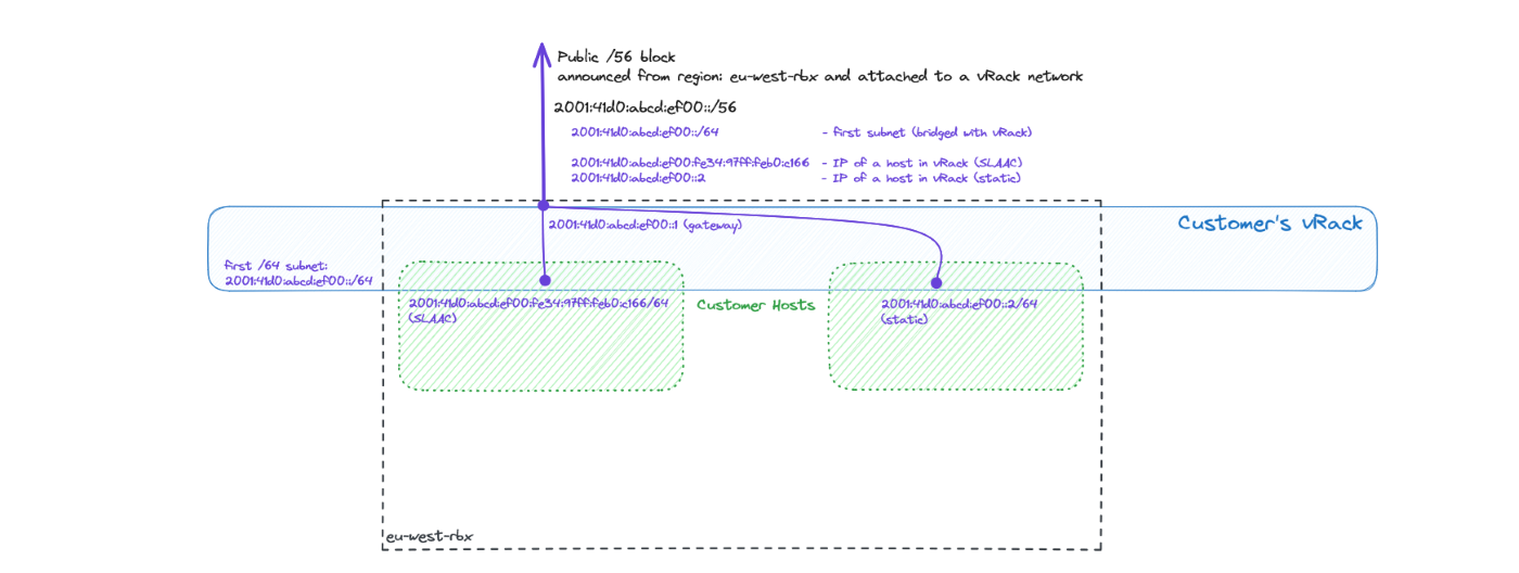

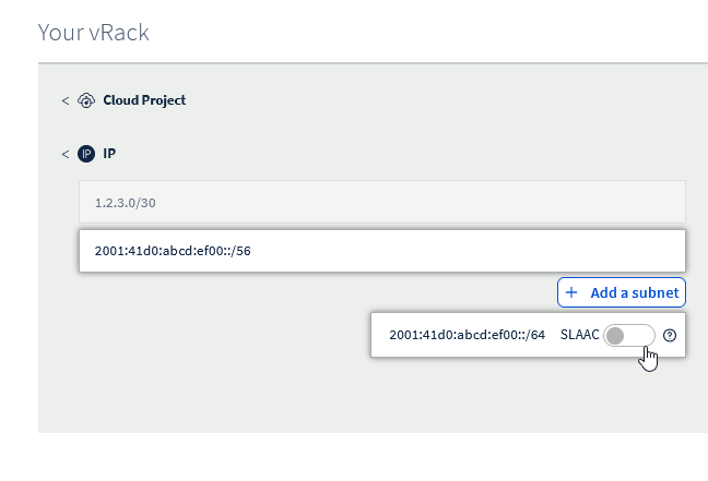

Configuration IP automatique (SLAAC)
Pour simplifier l'adressage IP à l'intérieur de votre réseau, vous pouvez utiliser SLAAC. Il peut être activé uniquement par sous-réseau bridgé, et peut aussi être activé pour le premier sous-réseau /64 de votre bloc (celui-ci est toujours bridgé) à tout moment à l'aide de ce bouton curseur :
enabling SLAAC
N'oubliez pas de configurer SLAAC sur votre machine hôte.

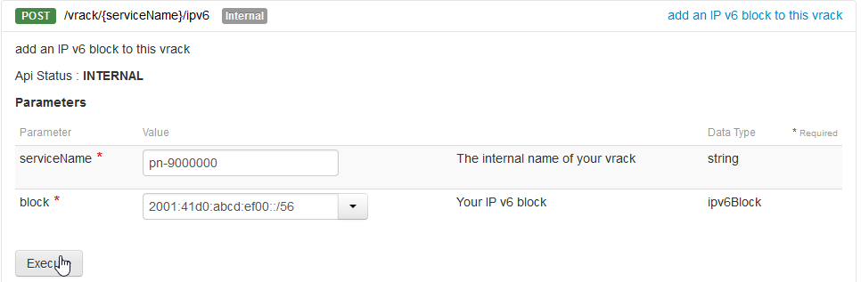

Lorsque vous demandez une IPv6 supplémentaire, celle-ci est automatiquement assignée à votre vRack.
Si vous avez supprimé cette nouvelle Additional IPv6 de votre vRack, vous pouvez la réattribuer en utilisant cette méthode POST :
Comme dans l'exemple ci-dessous :
api post add block

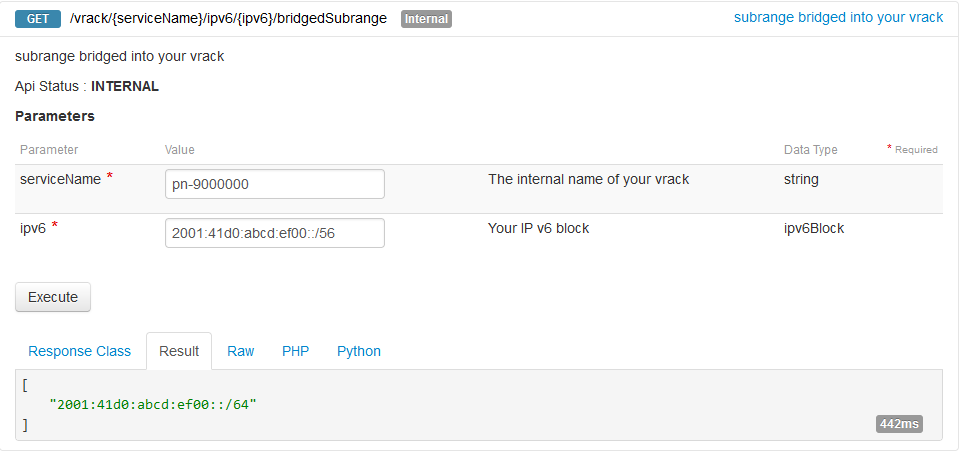

Une fois que le bloc Additional IPv6 /56 est attribué à un réseau vRack, le premier sous-réseau /64 est bridgé avec lui. Cela signifie que vous pouvez facilement utiliser de telles IP sur vos hôtes.

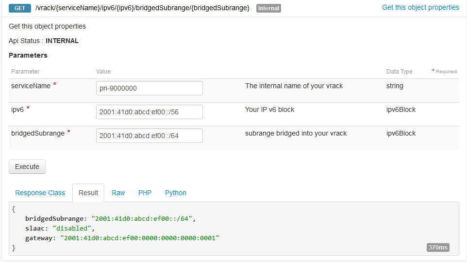

Vérifions quels sont les sous-réseaux bridgés :
GET subrange bridged into your vrack
Pour obtenir plus de détails, utilisez l'appel suivant :

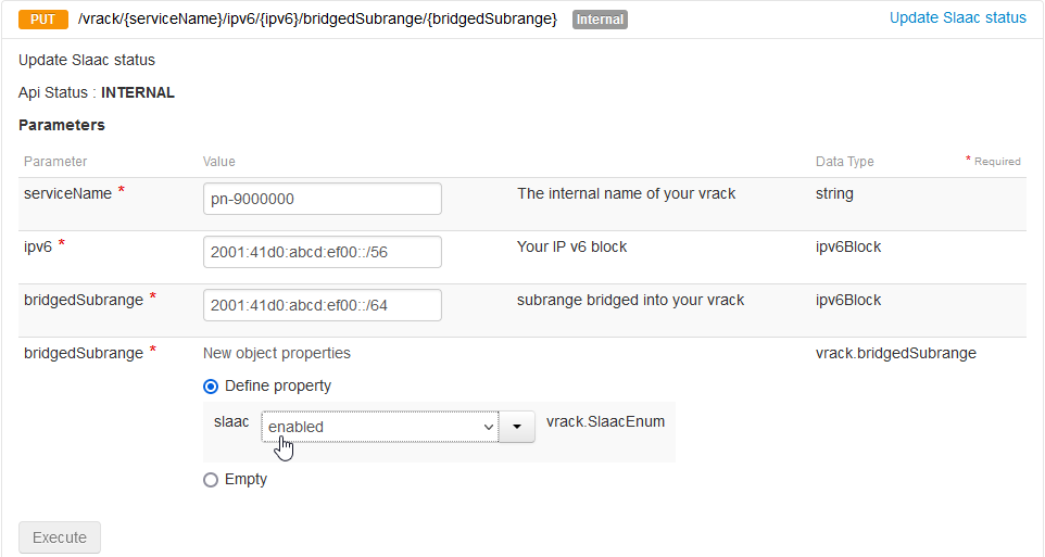

Notez que la configuration d'IP automatique (SLAAC) est désactivée par défaut.
Pour simplifier l'adressage IP à l'intérieur de votre réseau, vous pouvez utiliser SLAAC. Il peut être activé uniquement par sous-réseau bridgé et peut être activé avec cette méthode PUT :
API call POST enable SLAAC
Pour utiliser la configuration automatique, assurez-vous d'avoir configuré votre interface comme suit :
Tout d'abord, autorisons notre hôte à accepter les publications de routage (pour la configuration automatique) sur l'interface vRack (dans notre exemple "eth1") :
$ sudo sysctl -w net.ipv6.conf.eth1.accept_ra=1
Il est important de noter que cette configuration ne sera pas fonctionnelle si le mode ipv6.forwarding est activé sur votre système. Dans ce cas, veuillez vous référer à la Configuration IP automatique pour un sous-réseau routé pour plus de détails.
Puis, démarrez l'interface :
$ sudo ip link set up dev eth1
$ ip -6 addr list dev eth1
4: eth1: <BROADCAST,MULTICAST,UP,LOWER_UP> mtu 1500 qdisc mq state UP group default qlen 1000
    inet6 2001:41d0:abcd:ef00:fe34:97ff:feb0:c166/64 scope global dynamic mngtmpaddr
       valid_lft 2322122sec preferred_lft 334922sec
Après une courte durée (le temps de la propagation de la configuration), une adresse spécifique IPv6 (avec les flags global et dynamic) devrait apparaître sur l'interface.

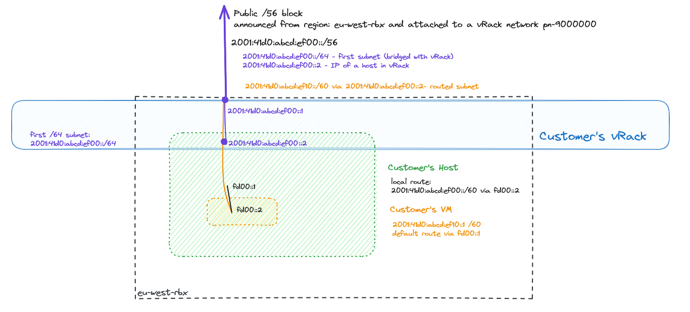

Configurer une IPv6 dans un vRack pour le mode routé
Dans cette section, nous présenterons une configuration IPv6 plus avancée, où vos hôtes connectés au vRack agissent comme des routeurs pour les machines virtuelles hébergées. Ces VMs disposent de sous-réseaux délégués provenant du bloc IPv6 principal (présenté avec une couleur orange dans le schéma ci-dessous).
Configuring an IPv6 in a vRack for routed-mode
Le chemin emprunté par le trafic est le suivant : le trafic entrant vers une VM donnée (avec le sous-réseau spécifié) est routé via le vRack du client, d'abord vers un hôte spécifié (avec une adresse de prochain saut), puis en utilisant un lien local (ou vSwitch - lien noir fd00::/64 sur le diagramme) vers la machine virtuelle particulière. Le trafic revenant d'une telle VM doit utiliser la route par défaut via la première partie du lien local (en noir sur le diagramme, fd00::1), puis la route (éventuellement par défaut) d'un hôte vers sa passerelle.
Pour la définition de sous-réseau routé, toute taille de préfixe peut être utilisée entre /57 et /64.
La passerelle par défaut de l'hôte est la première adresse du bloc /56, qui est dans cet exemple : 2001:41d0:abcd:ef00::1. Les passerelles par défaut utilisées par les VMs sont les adresses configurées de l'hôte (ici fd00::1).

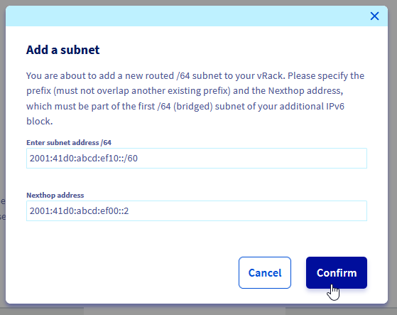

Définir un sous-réseau routé

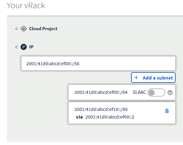

Espace client OVHcloud
Après avoir ajouté Additional IP à votre vRack, vous pouvez gérer le sous-réseau routé en cliquant sur le bouton Ajouter un sous-réseau .
vrack select
Pour créer un sous-réseau routé, nous devons d'abord définir :
  • sous-réseau en notation CIDR (taille comprise entre /57 et /64)
  • adresse de prochain saut (adresse IPv6 de l'hôte)
Veuillez noter qu'un sous-réseau donné ne peut pas chevaucher un autre sous-réseau défini, et que l'adresse du tronçon suivant doit appartenir à la première partie (sous-réseau /64 bridgé) de votre préfixe Additional IPv6.
continue
Le sous-réseau routé 2001:41d0:abcd:ef10::/60 est accessible via le saut suivant 2001:41d0:abcd:ef00::2.
continue

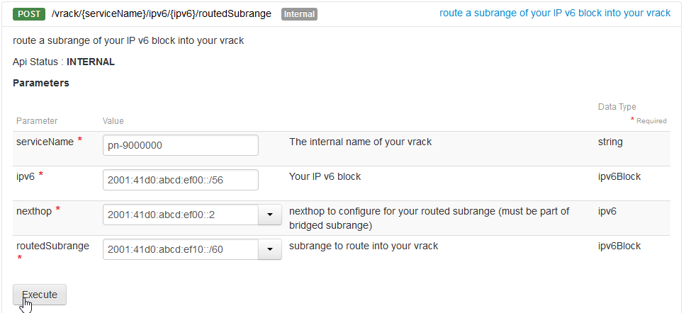

Commandes APIv6
  • adresse de prochain saut (donc adresse IPv6 de l'hôte)
L'exemple ci-dessous montre comment définir un tel sous-réseau :
continue
Nous avons ici défini le sous-réseau routé 2001:41d0:abcd:ef10::/60, qui sera délégué à la VM hébergée à l'adresse 2001:41d0:abcd:ef00::2.

2001:41d0:abcd:ef10::1 from :: via fd00::2 dev veth1a src fd00::1 metric 1024 pref medium
Locale, sur une VM
Tout d'abord, vérifiez la table de routage :
debian@vm-1:~$ ip -6 route show
2001:41d0:abcd:ef10::/60 dev lo proto kernel metric 256 pref medium
fd00::/64 dev veth1b proto kernel metric 256 pref medium
default via fd00::1 dev veth1b src 2001:41d0:abcd:ef10::1 metric 1024 pref medium
Effectuez un ping vers l'interface locale de liaison à l'hôte :
debian@vm-1:~$ ping fd00::1
PING fd00::1(fd00::1) 56 data bytes
64 bytes from fd00::1: icmp_seq=1 ttl=64 time=0.051 ms
64 bytes from fd00::1: icmp_seq=2 ttl=64 time=0.070 ms
Effectuez un ping vers l'interface globale de l'hôte :
debian@vm-1:~$ ping 2001:41d0:abcd:ef00::2
PING 2001:41d0:abcd:ef00::2(2001:41d0:abcd:ef00::2) 56 data bytes
64 bytes from 2001:41d0:abcd:ef00::2: icmp_seq=1 ttl=64 time=0.050 ms
64 bytes from 2001:41d0:abcd:ef00::2: icmp_seq=2 ttl=64 time=0.080 ms
Enfin, effectuez un ping vers une adresse IPv6 externe depuis une VM :
debian@vm-1:~$ ping 2001:41d0:242:d300::
PING 2001:41d0:242:d300::(2001:41d0:242:d300::) 56 data bytes
64 bytes from 2001:41d0:242:d300::: icmp_seq=1 ttl=57 time=0.388 ms
64 bytes from 2001:41d0:242:d300::: icmp_seq=2 ttl=57 time=0.417 ms
Ou, en utilisant un nom de domaine :
debian@vm-1:~$ ping -6 proof.ovh.net
PING proof.ovh.net(2001:41d0:242:d300:: (2001:41d0:242:d300::)) 56 data bytes
64 bytes from 2001:41d0:242:d300:: (2001:41d0:242:d300::): icmp_seq=1 ttl=57 time=0.411 ms
64 bytes from 2001:41d0:242:d300:: (2001:41d0:242:d300::): icmp_seq=2 ttl=57 time=0.415 ms
Depuis un hôte distant
Vérifions la connectivité à notre VM depuis l'extérieur du réseau OVHcloud :
ubuntu@remote-test:~$ ping 2001:41d0:abcd:ef10::1
PING 2001:41d0:abcd:ef10::1(2001:41d0:abcd:ef10::1) 56 data bytes
64 bytes from 2001:41d0:abcd:ef10::1: icmp_seq=1 ttl=55 time=5.84 ms
64 bytes from 2001:41d0:abcd:ef10::1: icmp_seq=2 ttl=55 time=2.98 ms
Et lancez un traceroute depuis un hôte distant (sur Internet) :
ubuntu@remote-test:~$ mtr -rc1 2001:41d0:abcd:ef10::1
Start: 2024-03-26T09:26:45+0000
HOST: remote-test                               Loss%   Snt   Last   Avg  Best  Wrst StDev
  9.|-- 2001:41d0:abcd::2:5d                        0.0%     1    1.9   1.9   1.9   1.9   0.0
 10.|-- 2001:41d0:abcd:ef00::2                      0.0%     1    2.2   2.2   2.2   2.2   0.0
 11.|-- 2001:41d0:abcd:ef10::1                      0.0%     1    2.2   2.2   2.2   2.2   0.0
Dans cet exemple :
  • hop 10 - Adresse IP de l'hôte
  • hop 11 - Adresse IP de la VM
Emplacements multi-régions vs. vRack global
La technologie vRack d’OVHcloud permet aux entreprises de connecter des serveurs à différents emplacements, comme s’ils étaient situés dans le même datacenter. D’autre part, les services comme Additional IPv6 sont régionaux, ce qui signifie que leur fonctionnement est lié à un emplacement particulier.
Ci-dessous, une architecture est présentée à des fins d'apprentissage avec deux régions différentes, et des blocs Additional IPv6 différents annoncés depuis chacune des deux régions. De plus, il y a un hôte configuré avec des adresses IP des deux réseaux ainsi qu'un exemple de route sous-optimale - un hôte dans une région possédant une adresse IPv6 annoncée dans une autre région :
Veuillez noter que dans de telles configurations (avec des Additional IPv6 provenant de plus d'une région), le SLAAC doit être désactivé dans l'ensemble du vRack (car cela peut entraîner des résultats imprévisibles et une perte de connectivité aléatoire).
Avantages
  • Connectivité améliorée : En tirant parti d'un réseau vRack et de blocs IP publics routés à plusieurs endroits, les entreprises peuvent bénéficier d'une communication transparente dans le monde entier, quels que soient les emplacements physiques des serveurs backend.
  • Migrer vers le cloud : La technologie vRack peut grandement faciliter les premières étapes vers une stratégie organisationnelle de « migration vers le cloud », en débloquant certaines applications existantes qui nécessitent encore une communication réseau locale.
Risques et considérations
  • Pas de prise en charge SLAAC dans les configurations multi-emplacements : Lorsqu'il y a plus d'un emplacement impliqué dans le routage du trafic IP public (IPv4 et IPv6) dans le même vRack, la configuration automatique d'adresses sans état (SLAAC) ne doit pas être utilisée. Prenons l'exemple d'hôtes existants utilisant des adresses IPv4. Ces hôtes sont automatiquement reconfigurés par SLAAC avec une passerelle IPv6 configurée à partir d'une autre région. Associée à la priorisation de l’IPv6 sur l’IPv4 par certains systèmes d’exploitation, cette situation peut conduire à un routage sous-optimal, voire à une perte totale de connectivité pour ces hôtes.
Limites Connues
Comprendre les contraintes liées à l'utilisation d'Additional IPv6 dans l'environnement vRack est essentiel pour une planification efficace du réseau. Voici les principales limites à prendre en compte :
  • Additional IPv6 est fourni uniquement avec vRack : Veuillez noter que les adresses Additional IPv6 ne peuvent être configurées qu’avec des backends connectés au vRack.
  • Limites du SLAAC dans les configurations multi-emplacements : La configuration automatique des adresses sans état (SLAAC) n'est pas prise en charge lorsqu'il y a du trafic IP public (IPv6 et IPv4) routé dans le vRack dans plusieurs régions.
  • Jusqu'à 128 hôtes à l'intérieur du sous-réseau ponté : Vous pouvez utiliser jusqu'à 128 adresses IP directement sur le vRack.
  • Jusqu'à 128 routes next-hop : vous pouvez utiliser jusqu'à 128 routes pour des sous-réseaux routés à l'intérieur d'un vRack.
  • Plafonnement de la bande passante publique : Le trafic sortant d’OVHcloud vers Internet est plafonné à 5 Gbit/s par région.
  • Limites d’allocation de blocs IPv6 : un seul bloc Additional IPv6 par vRack dans une région. Maximum de 3 blocs (/56) par emplacement de région.
  • Mobilité des blocs Additional IPv6 : En raison de la conception hiérarchique de l’espace d’adressage IPv6, les blocs Additional IPv6 sont spécifiques à chaque région. Cela signifie que les blocs ne peuvent pas être transférés entre les régions, bien qu'ils puissent être réaffectés au sein de n'importe quel backend connecté au vRack.
  • Pas de prise en charge directe du VLAN 802.1Q dans le vRack par Additional IPv6 : La configuration ne peut être effectuée qu'avec le VLAN natif de votre réseau vRack. Pour la transmission de paquets à l'intérieur d'un VLAN spécifique (dans un vRack), un hôte dédié côté client sera nécessaire.
  • Le routage d’Additional IPv6 dans le vRack n’est actuellement pas pris en charge dans les régions APAC.
