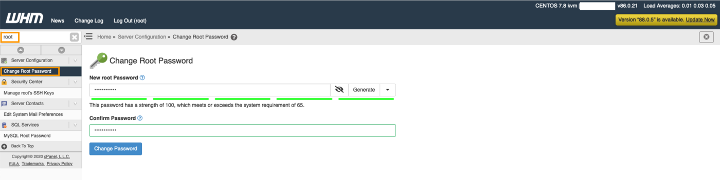

  3. Legen Sie das Root-Passwort fest, das Sie beim nächsten Mal verwenden werden, wenn Sie sich mit WHM verbinden.*

Warum sollte ich das Root-Passwort festlegen?
WHM verwendet standardmäßig den Root-Benutzer für die Authentifizierung. Mit der Single Use URL können Sie auf die erste Konfiguration zugreifen und das Root-Passwort ändern. Beim nächsten Mal, wenn Sie sich mit WHM verbinden, müssen Sie den Root-Benutzer und das von Ihnen definierte Passwort verwenden.
