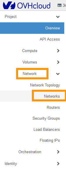

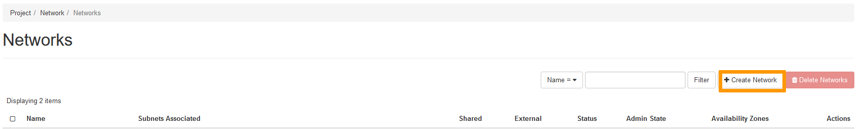

Klicken Sie dann im linken Menü auf Network und anschließend auf Networks.
network
Klicken Sie auf Create Network
network

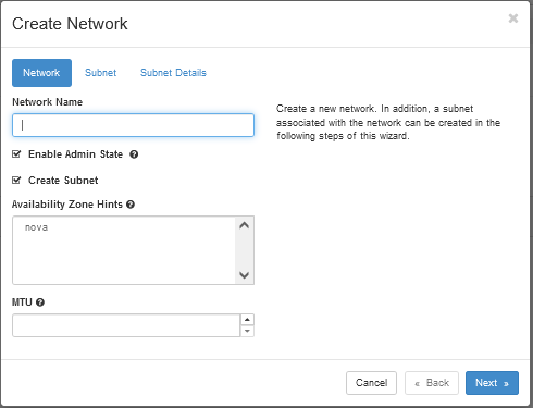

Network Name: Geben Sie einen Namen für Ihr Netzwerk ein.
Enable Admin State: Lassen Sie diese Option aktiviert, um das Netzwerk zu aktivieren.
Create Subnet: Lassen Sie diese Option aktiviert, um das Subnetz zu erstellen.
Availability Zone Hints: Behalten Sie die Standardoption bei.
network

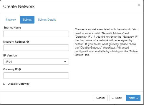

Subnet Name: Geben Sie einen Namen für Ihr Subnetz ein.
Network Address: Wählen Sie einen privaten Netzwerkbereich aus. Beispiel: 192.168.0.0/24.
IP Version: Behalten Sie den Wert IPv4 bei.
Gateway IP: Optional. Wenn diese Option nicht aktiviert ist, wird automatisch eine IP-Gateway-Adresse ausgewählt.
Disable Gateway: Lassen Sie diese Option deaktiviert.
subnet

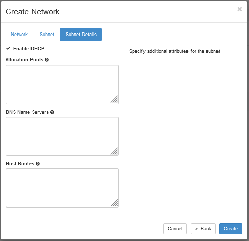

Enable DHCP: Lassen Sie diese Option aktiviert.
Allocation Pools: Optional. Sie können den Bereich angeben, in dem IP-Adressen ausgewählt werden.
DNS Name Servers: Optional. Sie können einen beliebigen DNS-Server angeben.
Host Routes: Optional. Sie können eine beliebige Hostroute angeben.

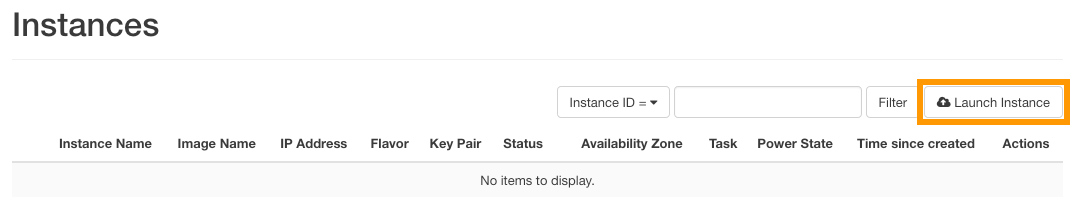

Klicken Sie dann im linken Menü auf Compute und anschließend auf Instances.
Instanz erstellen
Auf der angezeigten Seite können Sie die bereits gestarteten Instanzen einsehen. Um eine neue Instanz zu starten, klicken Sie auf den Button Launch Instance.

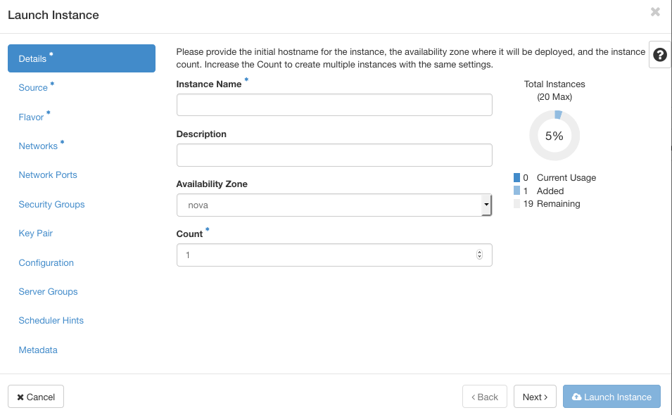

Geben Sie dann die angeforderten Informationen ein. Beachten Sie, dass die Tabelle nicht vollständig ist.
Details
createInstance
InformationenDetails
Instance nameGeben Sie den gewünschten Namen für die Instanz an, die gestartet wird.
DescriptionOptional. Fügen Sie bei Bedarf eine Beschreibung hinzu.
Availability zoneBehalten Sie “nova” bei (Standardauswahl).
CountGeben Sie die Anzahl der zu erstellenden Instanzen ein.

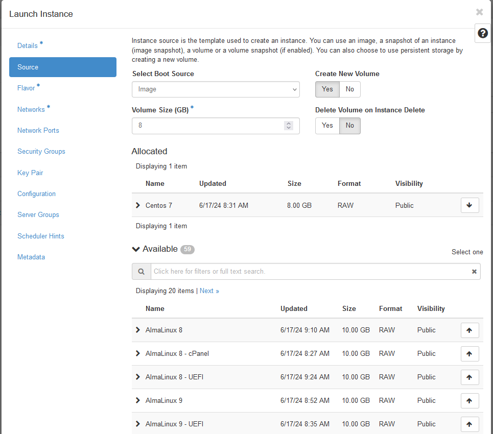

Source
createInstance
InformationDetails
Boot SourceKlicken Sie auf den Dropdownpfeil, um die Basis einer Instanz auszuwählen (z.B. Image oder Instance Snapshot).
Create New VolumeAktivieren Sie diese Option, wenn Sie ein Volume erstellen möchten, auf das das angegebene Betriebssystem-Image kopiert wird.
Volume size (GB)Wenn Sie ein Volume erstellen möchten, überlassen Sie die Größe dem System.
Delete Volume on Instance DeleteSie können die Standardoption No beibehalten. Wenn Yes ausgewählt ist, wird beim Löschen der Instanz auch das Volume gelöscht.
Image nameWählen Sie das Image der Instanz aus (nur beim Start von einem Image aus), indem Sie auf den Pfeil neben dem gewünschten Image klicken. In diesem Beispiel wählen wir CentOS 7.
Instance SnapshotWählen Sie einen Snapshot einer Instanz aus (nur beim Start von einem Snapshot aus), indem Sie auf den Pfeil neben dem gewünschten Instanz-Snapshot-Image klicken.

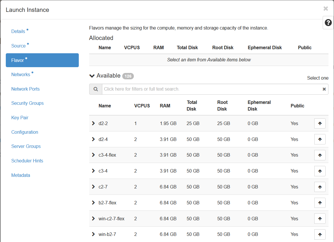

Flavor
createInstance
Es sind Vorlagen in Form von flavors verfügbar. Wählen Sie im Tab Available den flavor Ihrer Wahl aus.

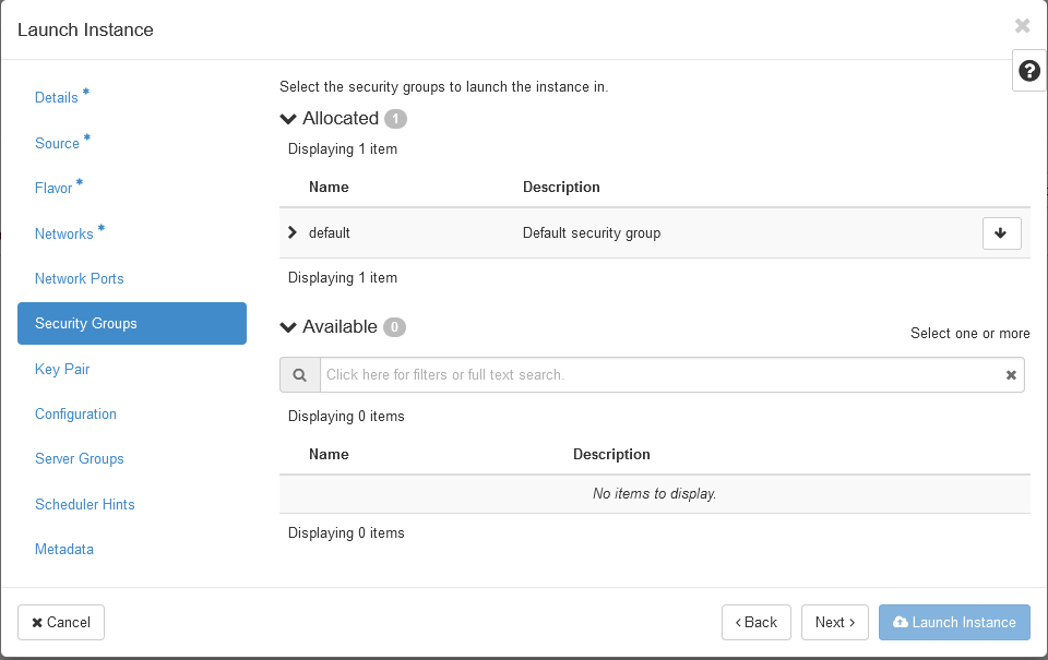

Security Groups (Sicherheitsgruppen)
createInstance
Weitere Informationen finden Sie in dieser Anleitung.

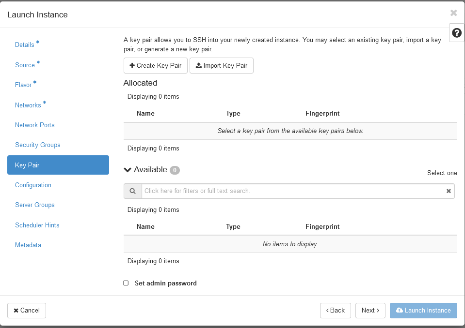

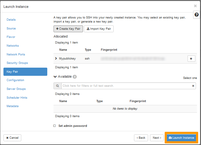

Key Pair
Obwohl das Feld "Key Pair" bei der Erstellung einer Instanz im Horizon-Interface nicht obligatorisch ist, ist die Speicherung eines SSH-Schlüssels notwendig, um sich mit einer Instanz verbinden zu können. Ohne SSH-Schlüssel müssen Sie die Instanz im Rescue-Modus neu starten, um ein Passwort zu erstellen oder einen SSH-Schlüssel in der entsprechenden Datei hinzuzufügen (Für weitere Informationen lesen Sie die Anleitung Änderung des SSH-Schlüssels bei Verlust).
createInstance
In diesem Abschnitt können Sie ein Schlüsselpaar erstellen, ein Schlüsselpaar importieren oder ein vorhandenes Schlüsselpaar verwenden.
Weitere Informationen zum Erstellen eines SSH-Schlüssels finden Sie in dieser Anleitung.

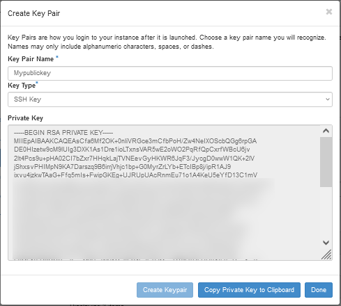

Klicken Sie auf die Schaltfläche + Create Key Pair, um ein Schlüsselpaar zu erstellen. Bitte beachten Sie, dass bei dieser Option zusätzliche Schritte notwendig sind, bevor Sie sich mit der Instanz verbinden können, insbesondere wenn Sie die PuTTY-Software verwenden, um sich mit Ihrer Instanz zu verbinden. Lesen Sie diesen Abschnitt der entsprechenden Anleitung.
Key Pair Name: Geben Sie einen Namen für Ihren Schlüssel ein.
Key Type: Klicken Sie auf den Dropdownpfeil und wählen Sie SSH Key.
Klicken Sie anschließend auf Create Keypair, um mit der Erstellung des Schlüssels zu beginnen.
Nachdem das Schlüsselpaar erstellt wurde, klicken Sie auf Copy Private Key to Clipboard und dann auf Done.
SSH-Schlüssel erstellen
Danach wird der neu erstellte Schlüssel automatisch ausgewählt. Klicken Sie auf Launch Instance, um mit der Erstellung Ihrer Instanz zu beginnen.
Create Instance

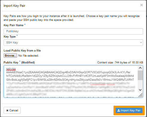

Wenn Sie einen zuvor erstellten SSH-Schlüssel importieren möchten, klicken Sie auf Import Key Pair.
Load Public Key from a file (Öffentlichen Schlüssel aus Datei laden): Klicken Sie auf Browse, um den Speicherort des öffentlichen Schlüssels auf Ihrem Computer anzugeben.
Public Key: Kopieren Sie Ihren öffentlichen Schlüssel und fügen Sie ihn hier ein.
Klicken Sie auf Import Key Pair, um den Schlüssel zu importieren.
Import-Key-gerade
Nach Abschluss des Vorgangs wird der importierte Schlüssel automatisch ausgewählt. Klicken Sie auf Launch Instance, um mit der Erstellung Ihrer Instanz zu beginnen.
Create Instance
