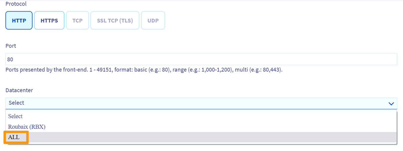

Verwaltung der Frontends
Um Frontends hinzuzufügen, gehen Sie einfach in den Bereich Frontends und klicken auf Ein Frontend hinzufügen. Sie gelangen dann in folgendes Menü:
Details zu den Elementen eines Frontends:
| Element | Funktion |
| Name | Wenn Sie möchten, können Sie Ihrem Frontend einen Namen geben. Wenn Sie mehrere Frontends besitzen, können Sie diese so schneller unterscheiden. |
| Protokoll | Sie haben die Wahl zwischen HTTP, HTTPS, TCP, SSL TCP (TLS) und UDP |
| Port | Wählen Sie den zu verwendenden Eingangsport aus |
| Rechenzentrum | Wählen Sie zwischen Ihrer Verfügbarkeitszone oder allen Verfügbarkeitszonen, um Ihr Front-End zu erstellen |
| Standardfarm | Wenn Sie mehrere Serverfarmen eingestellt haben, können Sie für jedes Frontend eine Standardfarm auswählen. |

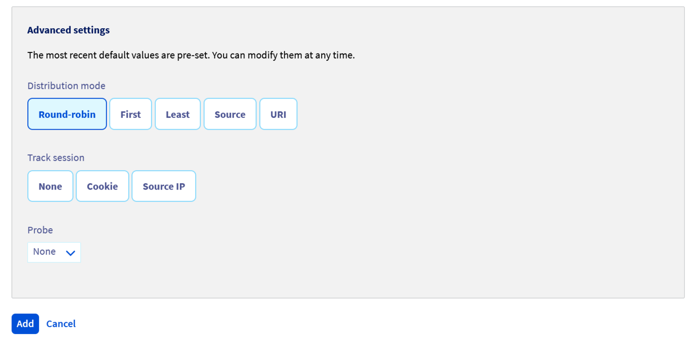

Verwaltung der Serverfarmen
Um eine Serverfarm hinzuzufügen, gehen Sie einfach in den Bereich Serverfarmen und klicken dann auf Eine Serverfarm hinzufügen. Ihnen stehen die gleichen wesentlichen Optionen zur Verfügung wie beim Frontend. Die erweiterten Einstellungen sind jedoch anders:
| Lastverteilungstyp | Auswahl zwischen Round Robin, First, Last, Source oder URI zum Ausgleich Ihrer IP |
| Sitzungsnachverfolgung | Die Sitzungsnachverfolgung kann über Cookies oder Quell-IP erfolgen und wird hier eingestellt |
| Monitoring-Sonde | Auswahl und Aktivierung der Monitoring-Sonde |

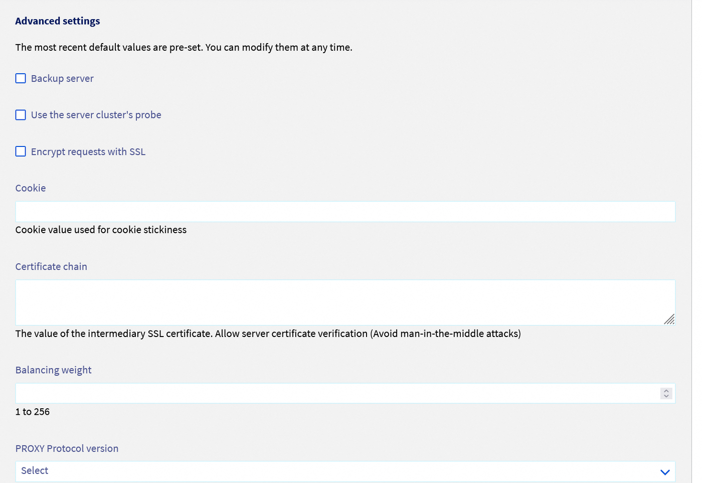

Nachdem Ihre Serverfarm angelegt wurde, müssen Sie ihr nur noch Server zuweisen. Nachfolgend die Details zu den Optionen und den erweiterten Einstellungen:
| Name | Wenn Sie möchten, können Sie Ihrem Server einen Namen geben. Wenn Sie mehrere Server betreiben, können Sie diese so schneller unterscheiden. |
| IPv4-Adresse | Die IP des Dienstes hinzufügen, der als Server fungiert |
| Port | Server-Port |
| Backup-Server | Hier können Sie einstellen, ob es sich bei diesem Server um einen Backup-Server handelt |
| Monitoring-Sonde der Farm verwenden | Hier können Sie festlegen, ob Sie die bei der Erstellung der Serverfarm definierte Monitoring-Sonde verwenden möchten |
| Anfragen mit SSL verschlüsseln | Verschlüsseln Sie die Anfragen mit einem SSL-Zertifikat |
| Cookie | Fügen Sie einen personalisierten Sitzungscookie hinzu |
| Zertifikatskette | Fügen Sie eine Zertfikatskette hinzu |
| Verteilungsgewicht | Auswahl des Verteilungsgewichts für die Lastverteilung |
| Proxy-Protokollversion | Nur wenn Sie das Proxy-Protokoll bereits konfiguriert haben, wählen Sie die Proxy-Protokollversion aus, die Sie auf diesem Server verwenden möchten. Weitere Informationen zum Proxy-Protokoll und dessen Verwendung mit dem Loadbalancer von OVHcloud finden Sie in dieser Anleitung. |

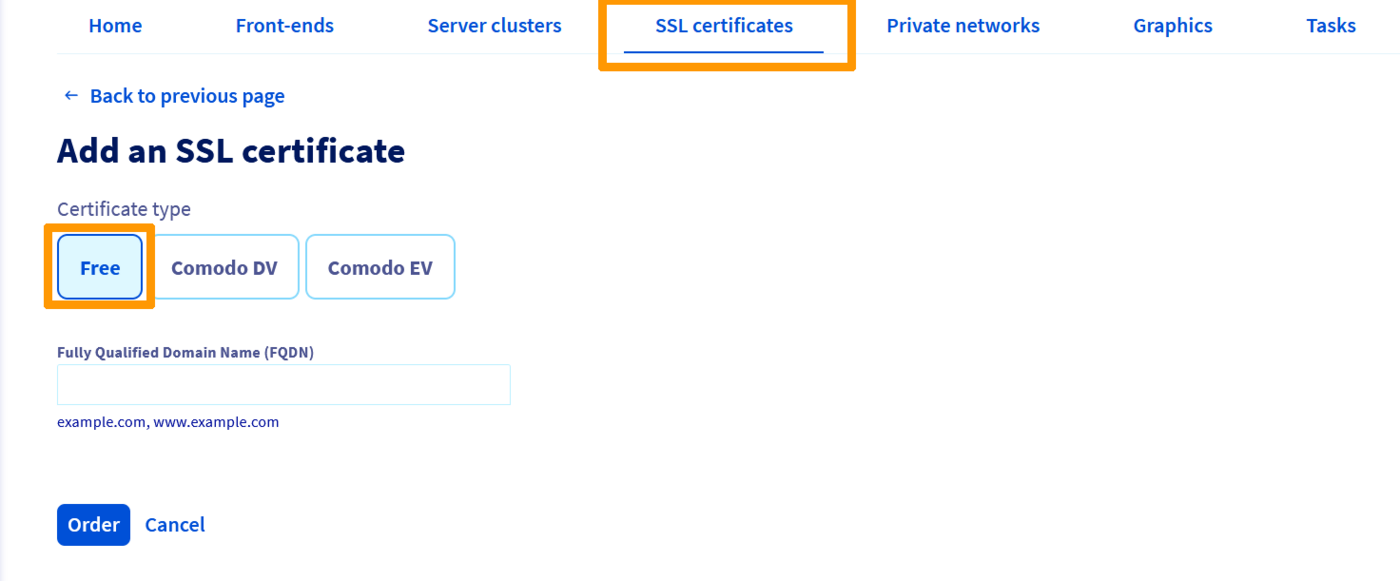

SSL-Zertifikat von OVHcloud
Um ein SSL-Zertifikat zu bestellen, gehen Sie einfach in den Bereich SSL-Zertifikate, klicken dann auf Ein SSL-Zertifikat bestellen und folgen dem Bestellprozess:
| Name | Wenn Sie möchten, können Sie Ihrem Zertifikat einen Namen geben. Wenn Sie mehrere Zertifikate verwenden, können Sie diese so schneller unterscheiden. |
| Zertifikattyp | Kostenlos (Let's Encrypt), Comodo DV oder Comodo EV (Weitere Informationen finden Sie auf dieser Seite) |
| Fully Qualified Domain Name (FQDN) | Die betroffene(n) Domain(s) |

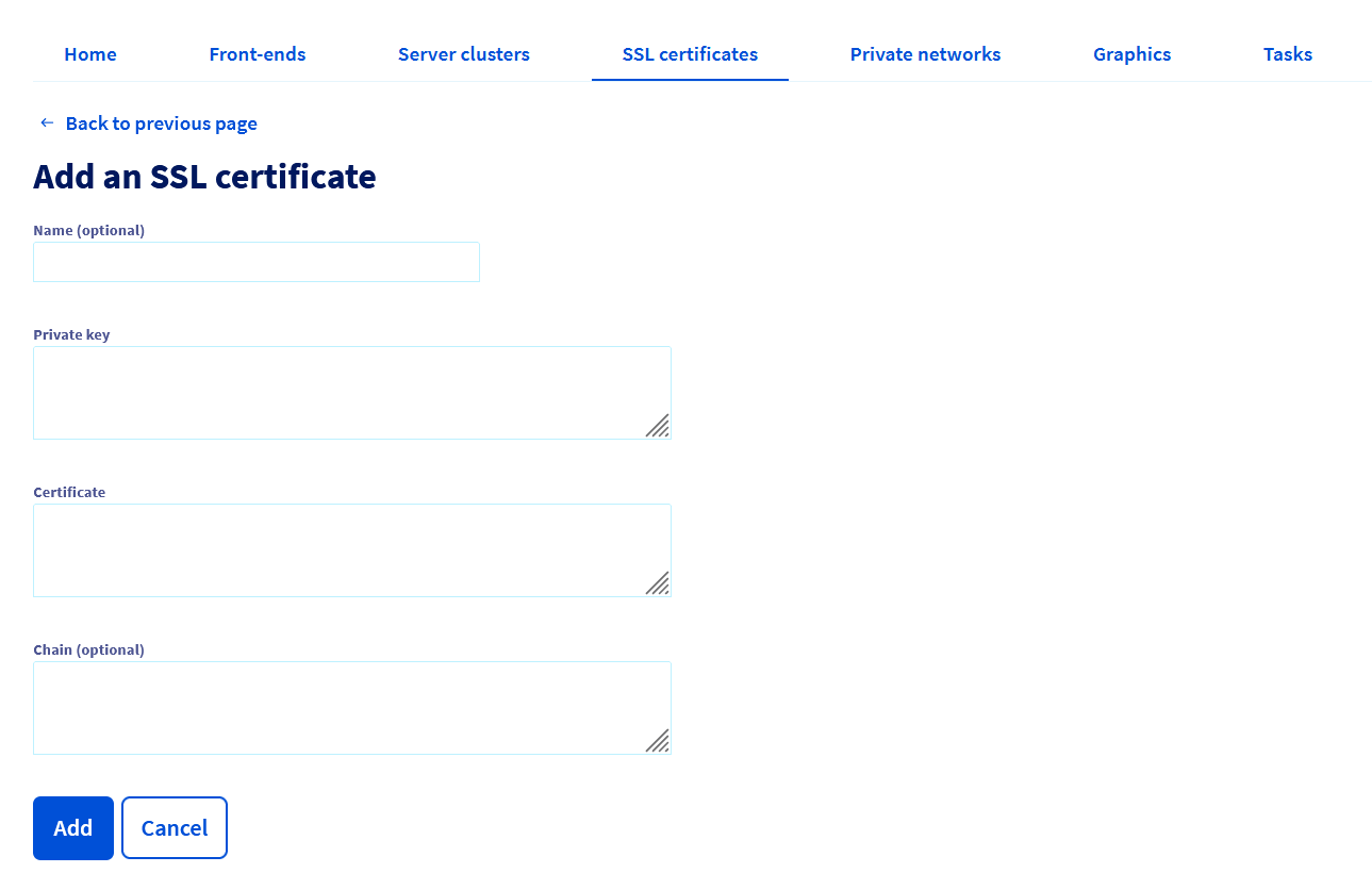

Hinzufügen eines externen SSL-Zertifikats
Wenn Sie bereits über ein eigenes SSL-Zertifikat verfügen, können Sie es direkt hinzufügen:
| Privater Schlüssel | Feld zur Eingabe des privaten Schlüssels, der dem Dienst hinzugefügt werden soll |
| Zertifikat | Feld zum Hinzufügen eines Zertifikats |
| Kette | Feld zur Eingabe des Root-Zertifikats, sofern nötig |
