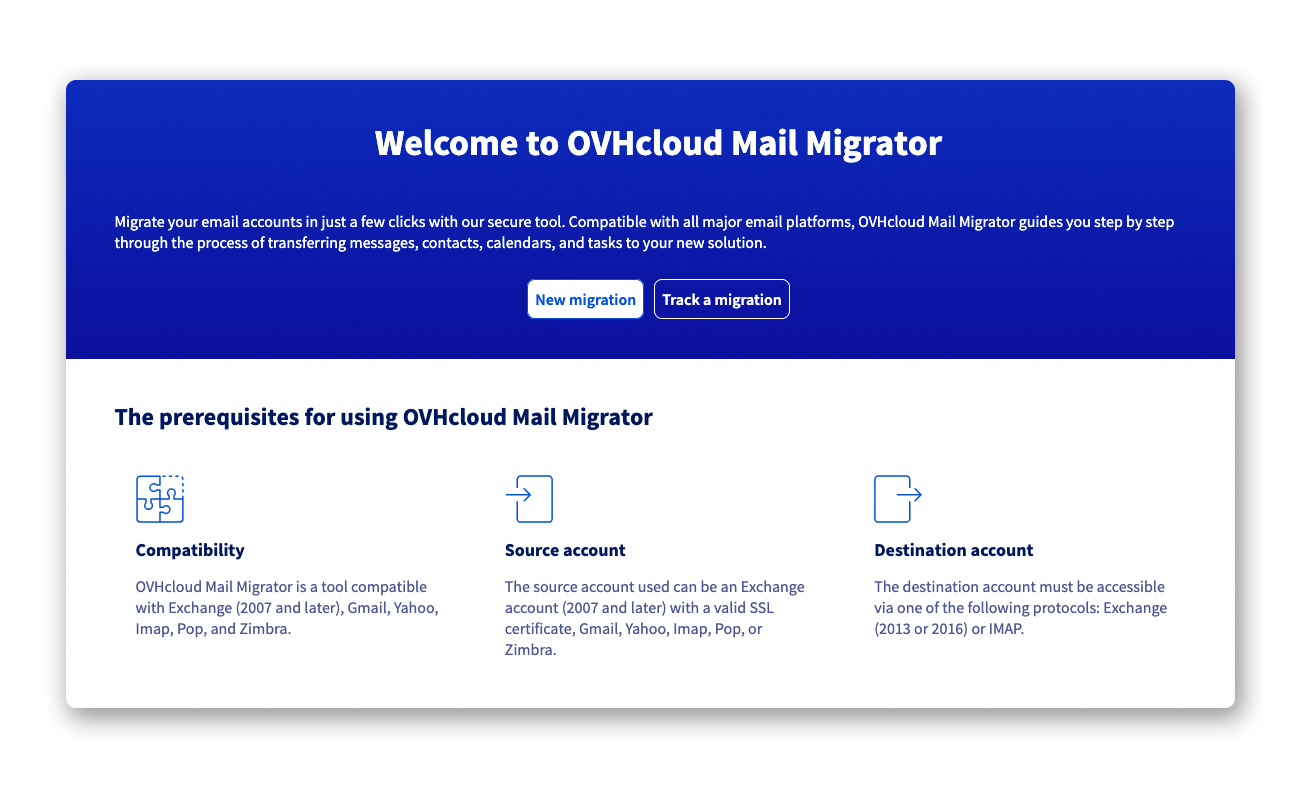

Um auf OMM zuzugreifen, verwenden Sie die Adresse: https://omm.ovhcloud.com/
omm

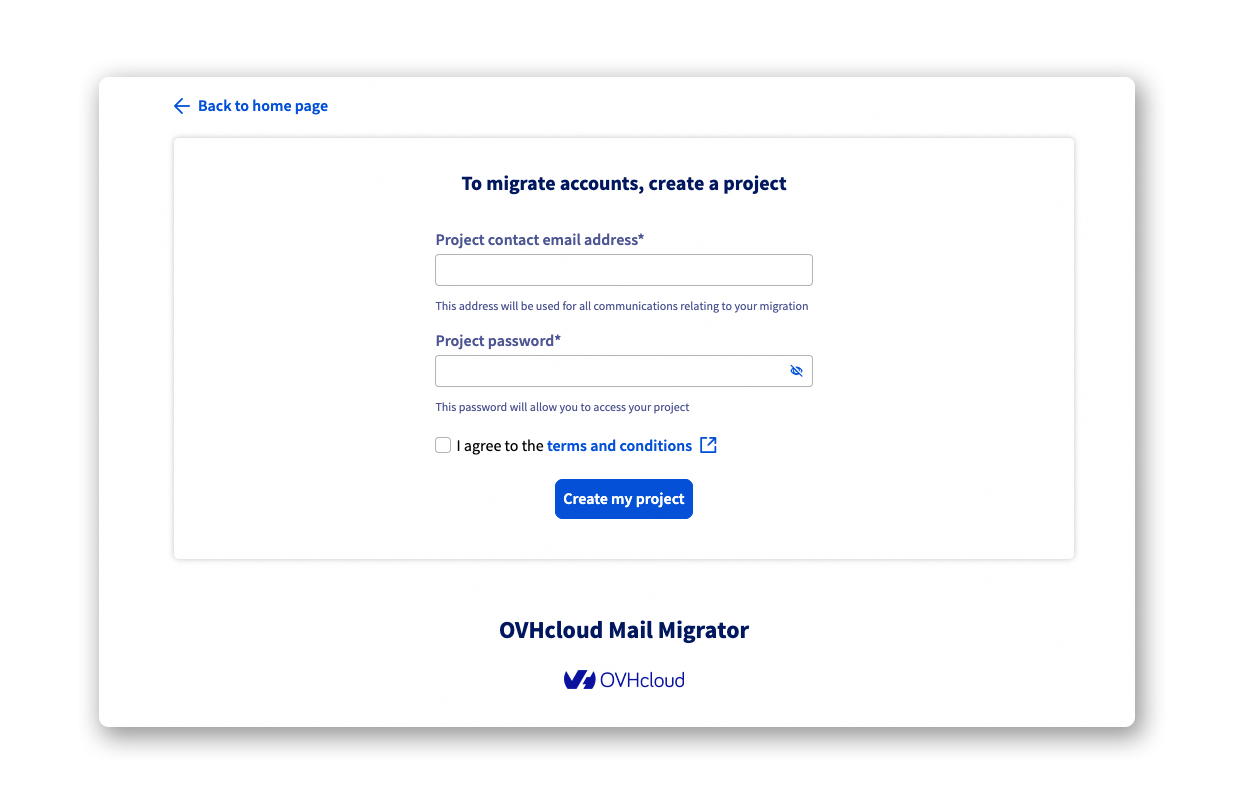

Projekt für Migration erstellen
Bevor Sie eine Migration starten, müssen Sie ein Projekt erstellen. Dieses Projekt ermöglicht es Ihnen, eine oder mehrere Migrationen zu starten und diese zu verfolgen.
Klicken Sie auf New migration, um mit der Erstellung Ihres Projekts zu beginnen:
E-Mail-Adresse des Projekt-Kontakts: Geben Sie eine E-Mail-Adresse ein, die zur Empfangung der Zugangsdaten und der Benachrichtigungen zu Ihren Migrationen verwendet wird. Es wird nicht empfohlen, eine der E-Mail-Adressen einzugeben, die in Ihrem Projekt migriert werden. Projekt-Passwort: Geben Sie ein Passwort ein, das zur Anmeldung in Ihr Projekt verwendet wird. Es muss mindestens 10 Zeichen enthalten, darunter mindestens 1 Sonderzeichen, 1 Zahl, 1 Großbuchstabe und 1 Kleinbuchstabe.
Klicken Sie auf Create my project, um die Erstellung des Projekts zu starten.
Auf die E-Mail-Adresse des Projekt-Kontakts erhalten Sie eine Bestätigungsmail, die die eindeutige Projekt-ID und einen Link enthält, um darauf zuzugreifen.
omm
Das Migrationsprojekt und die damit verbundenen Daten werden nach 60 Tagen Inaktivität automatisch gelöscht.

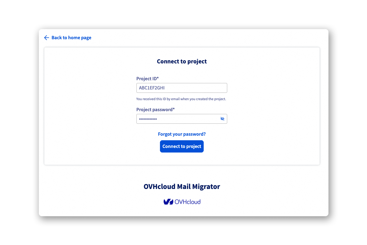

Sobald Ihr Projekt erstellt ist, melden Sie sich wie folgt an:
  • Klicken Sie auf Track a migration.
  • Geben Sie die Project ID ein, die Sie per E-Mail erhalten haben.
  • Geben Sie das Project password ein, das Sie bei der Erstellung festgelegt haben.
  • Klicken Sie auf Connect to project, um abzuschließen.

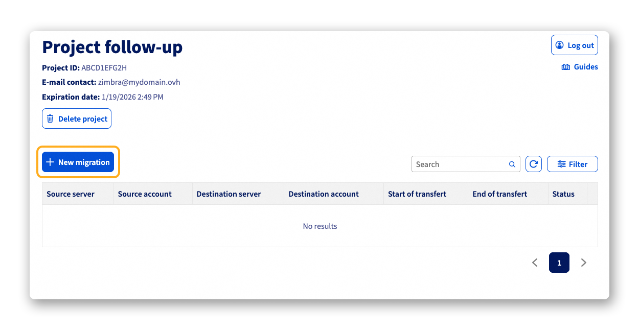

Sie befinden sich nun auf der Startseite des Projekts, von der aus Sie Ihre erste Migration starten können.
  • Klicken Sie auf New migration oben links in der Tabelle.
omm

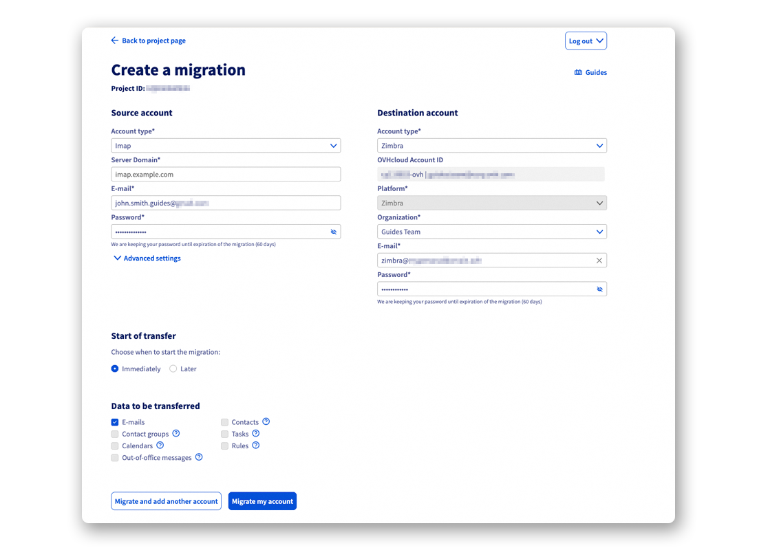

Eine neue Seite wird angezeigt, auf der Sie die Zugangsdaten für den Quell-Account und den Ziel-Accounts eingeben können, um die Migration zu planen oder direkt zu starten. Der Inhalt des Source Account wird zum Destination Account migriert.

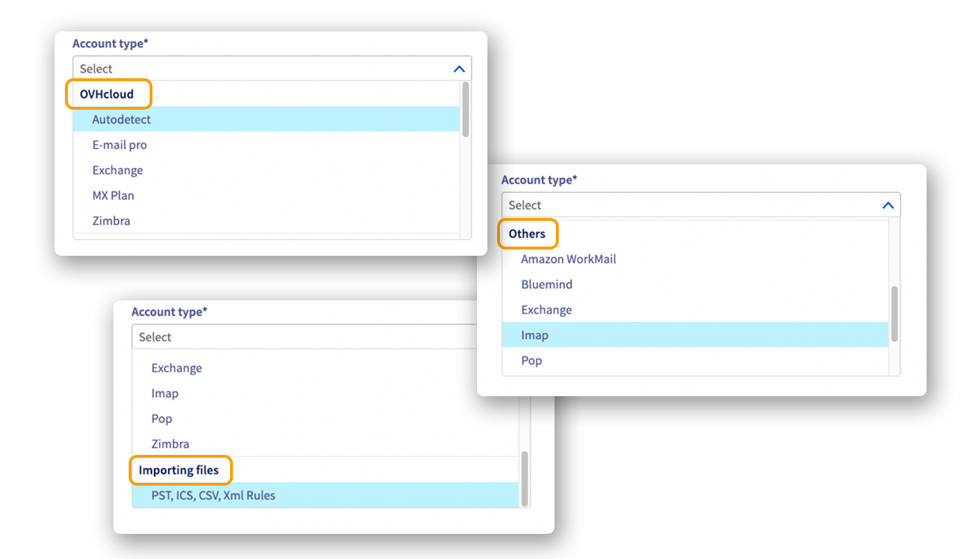

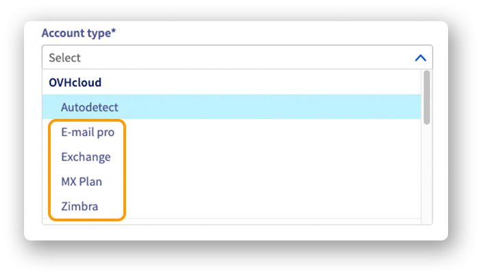

Bevor Sie Ihre Migration starten, ist es wichtig, die 3 Arten von Accounts zu kennen, die migriert werden können und wohin Sie migrieren können:
  • OVHcloud: Die Auto detection wird empfohlen, wenn Sie einen Account migrieren müssen, der auf einem E-Mail-Dienst bei OVHcloud gehostet wird. Wenn Sie viele OVHcloud E-Mail-Accounts haben, wählen Sie aus den Angeboten MX Plan, E-Mail Pro, Exchange und Zimbra. Sie werden aufgefordert, sich zum Ihrem OVHcloud Kunden-Account anzumelden. Weitere Informationen finden Sie im Abschnitt "Über eine Anmeldung beim OVHcloud Kunden-Account migrieren".
  • Others: E-Mail-Dienste, die außerhalb von OVHcloud abgeschlossen wurden. Eine nicht erschöpfende Liste der von OMM unterstützten E-Mail-Dienste wird angezeigt. Wenn Ihr E-Mail-Account-Typ nicht aufgelistet ist, verwenden Sie die Protokolle IMAP oder POP, die mit den meisten E-Mail-Servern kompatibel sind.
  • Importing files: Es ist möglich, den Inhalt von PST-, ICS-, CSV- und XML-Dateien über OMM zu einem Ziel-E-Mail-Account zu migrieren. Wenn diese Funktion ausgewählt wird, genügt es, Ihre Datei in das Feld zu ziehen oder über den Button Browse your files Ihre Dateien zu durchsuchen.
omm
Füllen Sie die Informationen entsprechend des Accounttyps aus:
  • Source account
    • Account type: Wählen Sie den Typ des Quell-Accounts.
    • E-Mail: Geben Sie die E-Mail-Adresse des Quell-Accounts ein.
    • Password: Geben Sie das Passwort des Quell-Accounts ein.
    • Server URL / Server domain (je nach Typ): Geben Sie den Hostnamen des E-Mail-Servers ein, der mit dem zu migrierenden E-Mail-Account verbunden ist.
    • OVHcloud Kunden-Account ID (je nach Typ): Dieses Feld wird automatisch ausgefüllt, wenn Sie sich in einen OVHcloud Kunden-Account angemeldet haben. Weitere Informationen finden Sie im Abschnitt "Über eine Anmeldung beim OVHcloud Kunden-Account migrieren".
    • Organization (je nach Typ): Wählen Sie die Organisation aus, die mit dem Quell-E-Mail-Account verbunden ist.
    • Platform (je nach Typ): Wählen Sie die Plattform aus, die mit dem Quell-E-Mail-Account verbunden ist.
    • Service (je nach Typ): Wählen Sie den Dienst aus, der mit dem Quell-E-Mail-Account verbunden ist.
    • Advanced settings > Delegation account ID (je nach Typ): Wenn der zu migrierende E-Mail-Account ein geteilter Account ist, müssen Sie die E-Mail-Adresse des Administrator-Accounts des Delegation-Accounts eingeben.
  • Ziel-Accounts
    • Account type: Wählen Sie den Typ des Ziel-Accounts.
    • E-Mail: Geben Sie die Ziel-E-Mail-Adresse ein.
    • Password: Geben Sie das Passwort ein, das mit dem Ziel-Account verbunden ist.
    • Server URL / Server domain (je nach Typ): Geben Sie den Hostnamen des E-Mail-Servers ein, der mit dem Ziel-E-Mail-Account verbunden ist.
    • Organization (je nach Typ): Wählen Sie die Organisation aus, die mit dem Ziel-E-Mail-Account verbunden ist.
    • Platform (je nach Typ): Wählen Sie die Plattform aus, die mit dem Ziel-E-Mail-Account verbunden ist.
    • Service (je nach Typ): Wählen Sie den Dienst aus, der mit dem Ziel-E-Mail-Account verbunden ist.
  • Start of Transfers: Sie können die Migration unmittelbar über Immediately starten oder Later ankreuzen, um die Migration zu verschieben. Eine verschobene Migration ermöglicht es, Datum und Uhrzeit des Starts zu definieren.
  • Data to transfer: Abhängig vom Typ des zu migrierenden E-Mail-Accounts und des Ziel-Accounts zeigt Ihnen dieser Abschnitt die verschiedenen Arten von Daten an, die bei der Migration unterstützt werden. Dies hängt vom Quell-Account und vom Ziel-Account ab.
omm
Wenn Sie einen Account migrieren, der Funktionen hat, die der Ziel-Account nicht hat, müssen Sie die Elemente, die von OMM nicht migriert werden können, eigenständig sichern. Konsultieren Sie unsere Anleitung "Manuelles Migrieren Ihrer E-Mail-Adresse".
Sobald die Parameter der Quell- und Ziel-Accounts ausgefüllt sind, klicken Sie auf:
  • Migrate and add another account, wenn Sie eine weitere Migration in die Liste Ihres Projekts hinzufügen möchten.
  • Migrate my account, um die konfigurierte Migration zu starten und zur Startseite des Projekts zurückzukehren.

Bei einer Migration zu oder von einem OVHcloud Kunden-Account können Sie unsere Angebote MX Plan, E-Mail Pro, Exchange und Zimbra auswählen.
omm
Wenn Sie eines dieser Angebote auswählen, folgen Sie den unten stehenden Schritten:

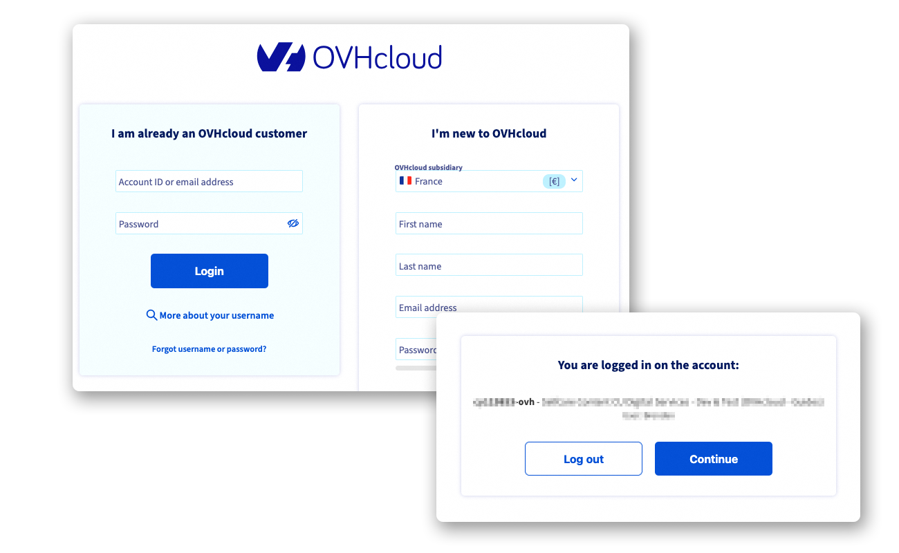

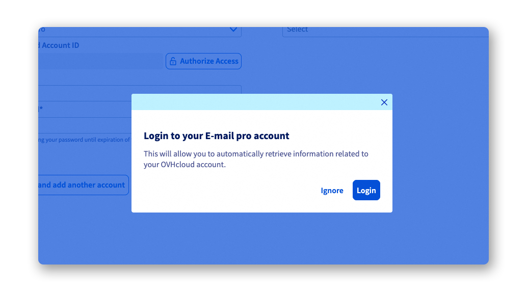

  • Klicken Sie auf Login, um das Anmeldefenster für den OVHcloud Kundencenter anzuzeigen.
omm
Melden Sie sich im OVHcloud Kundencenter an:
  • Geben Sie den Login bzw. die E-Mail-Adresse ein, die mit dem OVHcloud Kunden-Account verbunden ist. Geben Sie das dazugehörige Passwort ein und klicken Sie auf Login.
  • Klicken Sie auf Continue, wenn Sie bereits eingeloggt sind.
Der OVHcloud Kunden-Account muss mit dem E-Mail-Dienst verbunden sein, der Basis der Migration ist.
omm

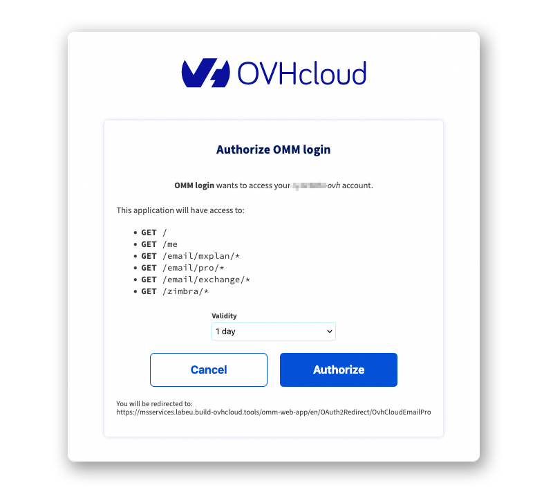

  • Ein neues Fenster wird angezeigt, das Ihnen ermöglicht, OMM die Berechtigung zu erteilen, auf die Funktionen Ihres OVHcloud Kundencenters zuzugreifen, die die verfügbaren Dienste und E-Mail-Accounts auflisten. Standardmäßig beträgt die Gültigkeit (Validity) dieser Berechtigungen 24 Stunden. Legen Sie die gewünschte zeitliche Gültigkeit fest und klicken Sie auf Authorize.

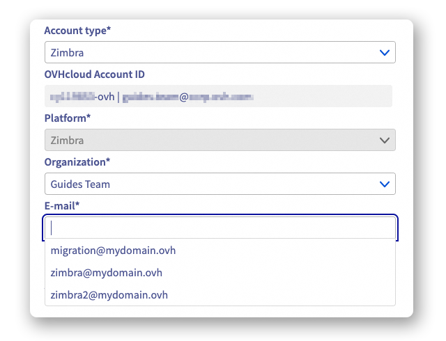

  • Sie können nun Ihre Dienste und -Accounts über Dropdown-Menüs auswählen, was die Suche nach Elementen erleichtert und Eingabefehler vermeidet. Es ist jedoch erforderlich, das Passwort des ausgewählten E-Mail-Accounts einzugeben.
Beispiel mit einem Zimbra-Dienst:

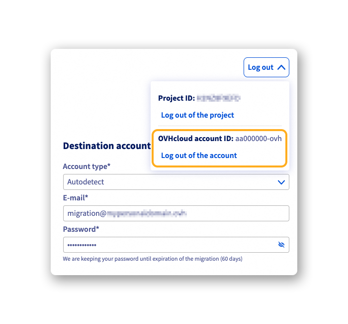

Sie können die aktiven Zugriffe zum OVHcloud Kundencenter durch Klicken auf Log out beenden. Klicken Sie dann bei OVHcloud account ID auf Log out the account.

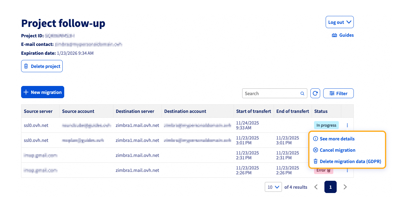

Migrationsprojekt-Status verfolgen
Es gibt zwei Möglichkeiten, den Status zu verfolgen:
  • Über die E-Mail, die Sie beim Erstellen Ihres Projekts erhalten haben. Sie finden einen Link, der Ihnen den Zugang zur Projektseite mit der Project ID ermöglicht. Nur das Project Password muss eingegeben werden.
  • Auf der Startseite von OMM klicken Sie auf Track a migration. Geben Sie Ihre Project ID und Ihr Project Password ein.
Klicken Sie anschließend auf Connect to project, um zur Startseite des Projekts zu gelangen und Ihre Migrationen zu verfolgen.
omm

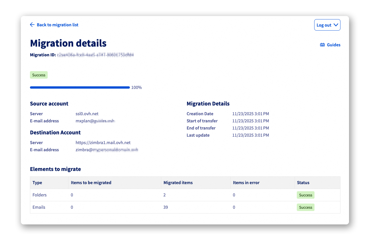

Auf dieser Seite finden Sie die Liste der laufenden oder geplanten Migrationen. Der Status des Projekts wird ebenfalls rechts angezeigt.
Klicken Sie auf den Button rechts in der Zeile einer Migration, um die Optionen anzuzeigen:
  • See more details: Sie werden zu einer Seite weitergeleitet, auf der Sie den Fortschritt einer Migration verfolgen können oder den Bericht lesen können, sobald diese abgeschlossen ist.
  • Cancel migration: Ermöglicht es, die laufende Migration abzubrechen. Die bereits migrierten Elemente bleiben auf dem Ziel-Account.
  • Delete migration data (GDPR): Diese Option löst die Löschung aller Daten der Migration des Accounts. Sie behalten jedoch die Informationen zu den Ereignissen, die während der Migration stattgefunden haben.
omm
Beispiel für die Nachverfolgung einer Migration:
omm
Wenn während der Migration ein Fehler auftritt, wird Ihnen in dem Fenster See more details ein Link zum Fehlerprotokoll bereitgestellt.
