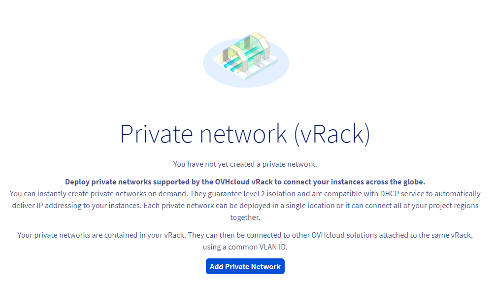

Gehen Sie zum Tab Public Cloud und klicken Sie dann im linken Menü unter Network auf Private Network.
Klicken Sie auf Privates Netzwerk hinzufügen.
create private network

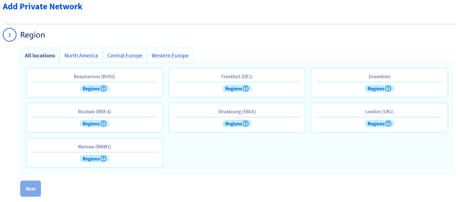

Auf der nächsten Seite können Sie mehrere Einstellungen anpassen.
Wählen Sie die Region aus, in der Sie das private Netzwerk platzieren möchten. Stellen Sie sicher, dass es sich in derselben Region wie die vorhandene Instanz befindet.
select region

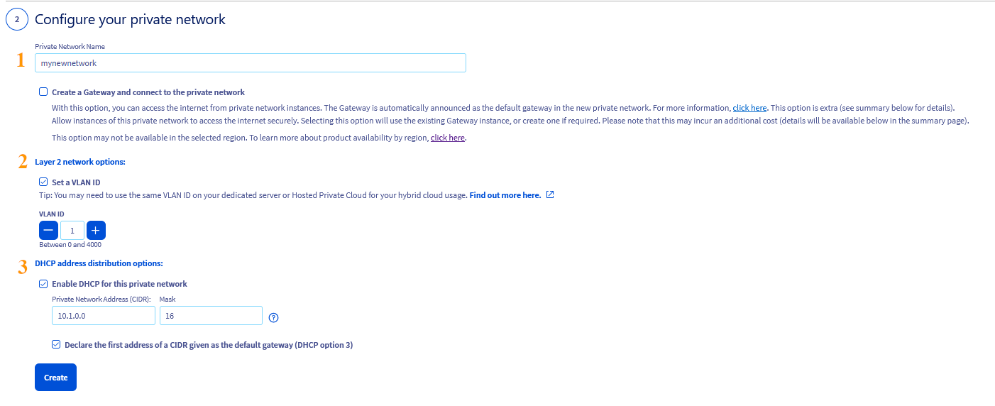

Dieser Schritt bietet mehrere Konfigurationsoptionen. Für die Zwecke dieser Anleitung werden wir uns auf die notwendigen Elemente konzentrieren. Klicken Sie auf die Tabs, um Details anzuzeigen:
Geben Sie einen Namen für Ihr privates Netzwerk ein.
Die VLAN-ID für Dedicated Server ist standardmäßig 0. Um diese VLAN-ID für eine Instanz zu verwenden, muss das private Netzwerk ebenfalls mit dem VLAN 0 gekennzeichnet werden. Aktivieren Sie die Option Set a VLAN ID und wählen Sie VLAN ID 0 aus.
Wenn Sie die Option nicht aktivieren, weist das System Ihrem privaten Netzwerk eine zufällige VLAN-ID zu.
Wenn Sie die VLAN-ID 0 nicht verwenden möchten, können Sie eine andere ID zwischen 1 und 4000 auswählen. Es gelten folgende Regeln:
  • Bei der Konfiguration des vRacks auf dem Dedicated Server muss diese VLAN-ID in der Netzwerkkonfigurationsdatei enthalten sein.
Es ist möglich, die gleiche VLAN-ID für mehrere private Netzwerke zu verwenden, dies erfordert jedoch eine sorgfältige Verwaltung der privaten IP-Adressen. Die Verwendung von nicht überlappenden DHCP-Pool-Zuweisungen ist eine Möglichkeit, dieses Problem zu lösen.
Im Gegensatz zu Dedicated Servern (bei Verwendung einer VLAN-ID ungleich 0) ist es nicht erforderlich, die VLAN-ID direkt in die Netzwerkkonfigurationsdatei der Public Cloud-Instanz einzufügen, sobald sie im OVHcloud Kundencenter eingerichtet wurde.
Beispiel: Wenn Ihr privates Netzwerk der Instanz mit VLAN 2 getaggt ist, muss diese VLAN-ID nur in der Netzwerkkonfiguration des Dedicated Servers enthalten sein. Weitere Informationen finden Sie in folgender Anleitung: Mehrere VLANs im vRack erstellen.
Sie können den standardmäßigen privaten IP-Bereich beibehalten oder einen anderen IP-Bereich verwenden.
Wählen Sie "DHCP für dieses private Netzwerk aktivieren", um die private IP-Adresse auf der Instanz automatisch zuzuweisen und zu konfigurieren. Sie müssen dann nur noch die Netzwerkschnittstellen des Dedicated Servers konfigurieren.
Wenn diese Option nicht ausgewählt ist, ist eine manuelle Konfiguration sowohl auf der Public Cloud Instanz als auch auf dem Dedicated Server erforderlich.
Netzwerk-Gateway-Optionen
Stellen Sie sicher, dass beide Optionen deaktiviert sind.
Klicken Sie nach Abschluss der Konfiguration auf Konfigurieren Sie Ihr privates Netzwerk. Dieser Vorgang kann einige Minuten dauern.

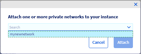

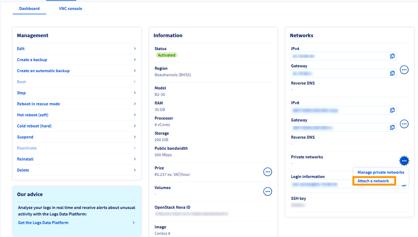

Klicken Sie im Dashboard der entsprechenden Instanz den Bereich "Netzwerke" und klicken Sie auf den Button ... neben "Privates Netzwerk(e)". Wählen Sie Netzwerk verbinden.
attach network
Wählen Sie im angezeigten Fenster das oder die privaten Netzwerke aus, die Sie mit Ihrer Instanz verbinden möchten, und klicken Sie auf Anfügen.
attach network

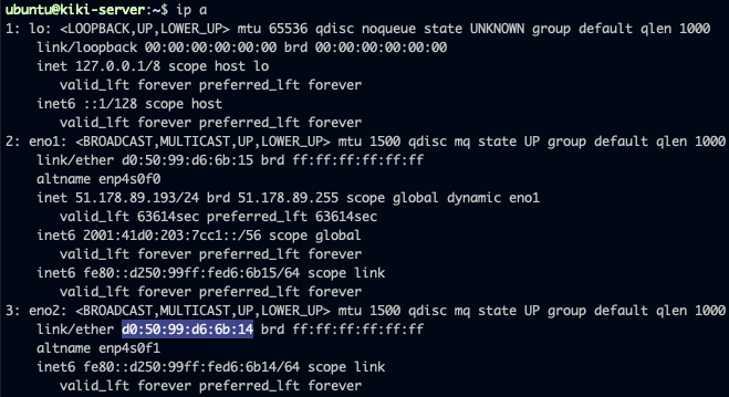

Bevor Sie beginnen, verbinden Sie sich via SSH mit Ihrem Server und listen Sie Ihre Netzwerkschnittstellen mit folgendem Befehl auf:
ip a
Für Dedicated Server suchen Sie die Zeile, die mit link ether beginnt, und überprüfen Sie, dass diese Schnittstelle mit der Private Schnittstelle übereinstimmt, die im Tab Netzwerkinterfaces im Dashboard Ihres Servers aufgeführt ist.
Verwenden Sie diesen Schnittstellennamen, um NETWORK_INTERFACE in den folgenden Konfigurationen zu ersetzen (Beispiel: eth1).

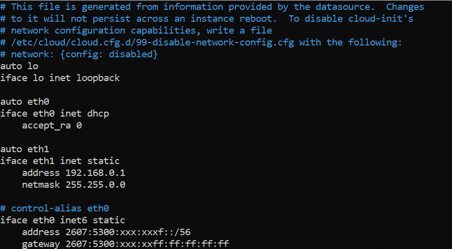

Öffnen Sie mit einem Texteditor Ihrer Wahl die Netzwerkkonfigurationsdatei in /etc/network/interfaces.d zur Bearbeitung. Hier heißt die Datei 50-cloud-init.
sudo nano /etc/network/interfaces.d/50-cloud-init
Fügen Sie die folgenden Zeilen zur vorhandenen Konfiguration hinzu und ersetzen Sie NETWORK_INTERFACE, IP_ADDRESS und NETMASK durch Ihre eigenen Werte:
auto NETWORK_INTERFACE
iface NETWORK_INTERFACE inet static
   address IP_ADDRESS
   netmask NETMASK
Beispiel:
debian config
Speichern Sie Ihre Änderungen in der Konfigurationsdatei und schließen Sie den Editor.

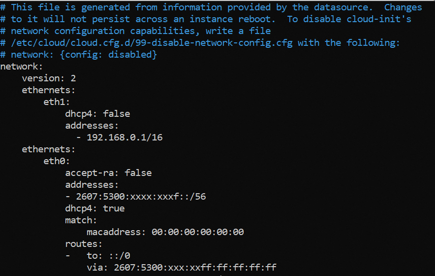

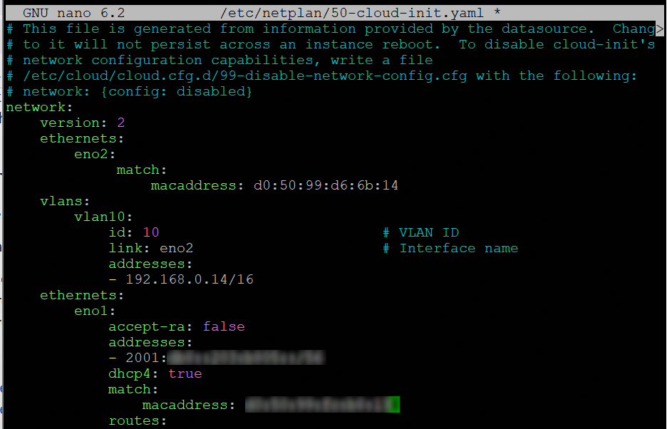

Öffnen Sie mit einem Texteditor Ihrer Wahl die Netzwerkkonfigurationsdatei in /etc/netplan/ zur Bearbeitung. Hier heißt die Datei 50-cloud-init.yaml.
sudo nano /etc/netplan/50-cloud-init.yaml
Fügen Sie die folgenden Zeilen zur vorhandenen Konfiguration nach der Zeile version: 2 hinzu. Ersetzen Sie NETWORK_INTERFACE und IP_ADDRESS/PREFIX durch Ihre eigenen Werte.
   ethernets:
       NETWORK_INTERFACE:
           dhcp4: false
           addresses:
             - IP_ADDRESS/PREFIX
Beispiel:
netplan config
Es ist wichtig, die Ausrichtung jedes Elements in yaml-Dateien wie im obigen Beispiel dargestellt zu beachten. Verwenden Sie nicht die Tabulatortaste, um Leerzeichen zu erstellen. Nur die Leertaste ist erforderlich.
Wenden Sie die Konfiguration an:
sudo netplan apply

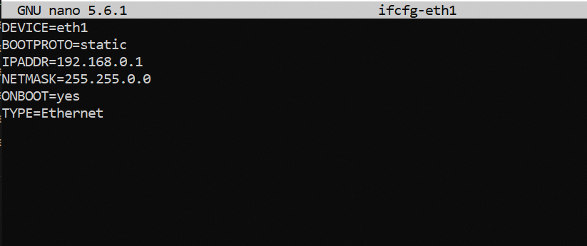

sudo touch /etc/sysconfig/network-scripts/ifcfg-NETWORK_INTERFACE
Wenn die private Schnittstelle beispielsweise eth1 heißt, haben wir Folgendes:
sudo touch /etc/sysconfig/network-scripts/ifcfg-eth1
Verwenden Sie dann einen Texteditor Ihrer Wahl, um diese Datei zu bearbeiten.
sudo nano /etc/sysconfig/network-scripts/ifcfg-eth1
Fügen Sie diese Zeilen hinzu und ersetzen Sie NETWORK_INTERFACE, IP_ADDRESS und NETMASK durch Ihre eigenen Werte:
DEVICE=NETWORK_INTERFACE
BOOTPROTO=static
IPADDR=IP_ADDRESS
NETMASK=NETMASK
ONBOOT=yes
TYPE=Ethernet
Beispiel:
centos config

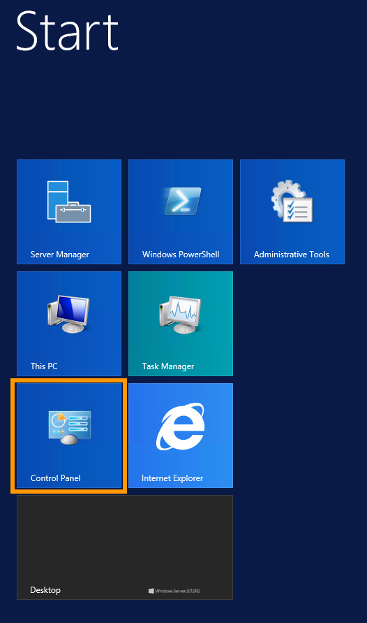

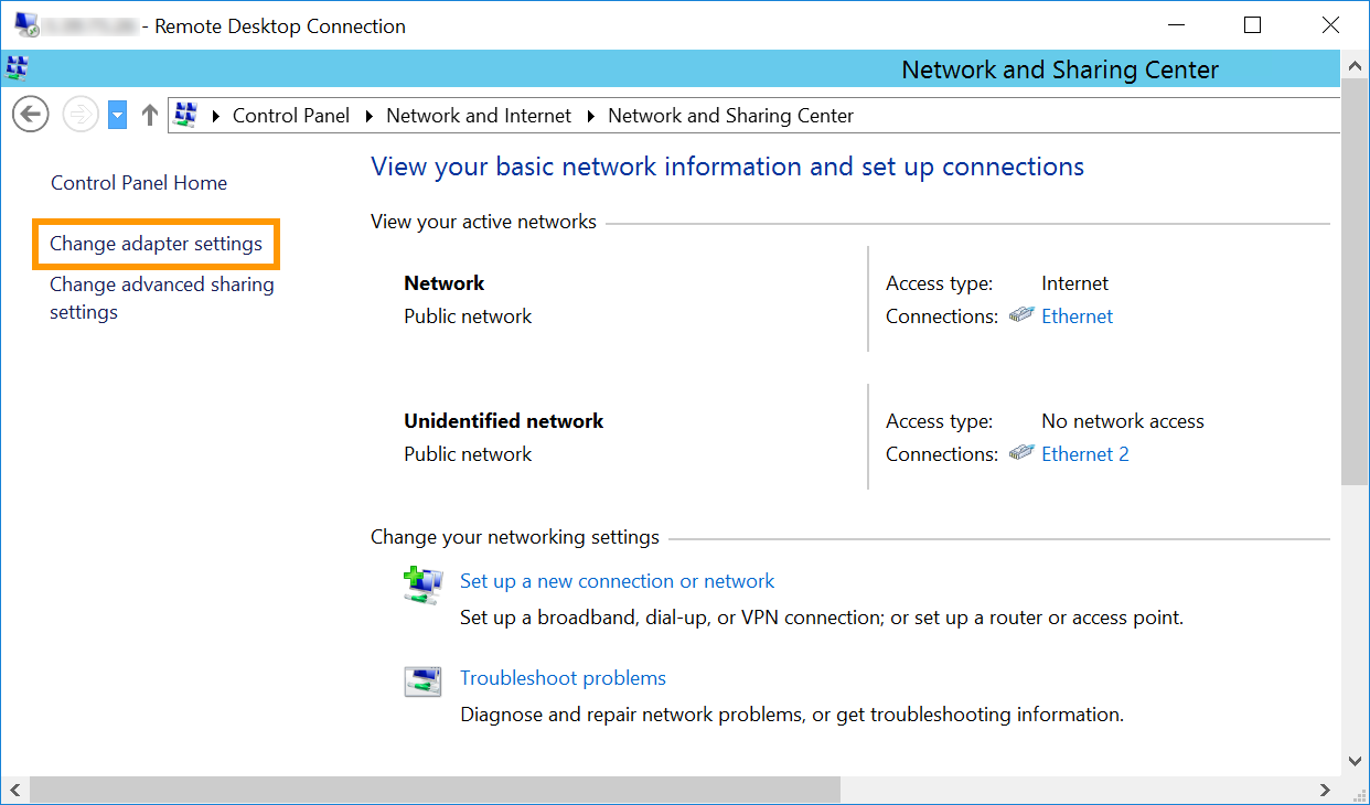

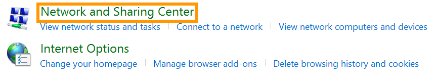

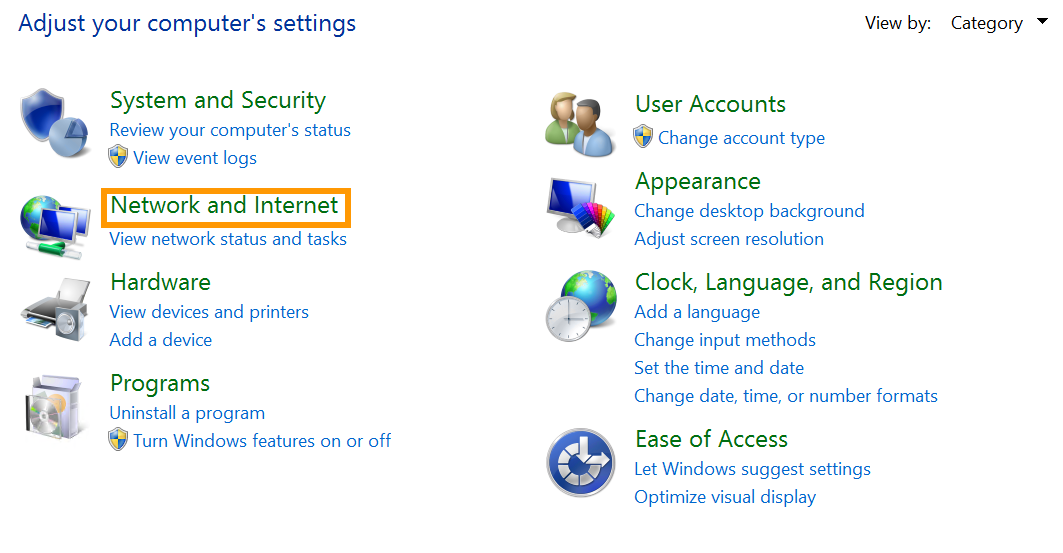

Loggen Sie sich über Remote-Desktopverbindung auf Ihrem Windows-Server ein und öffnen Sie die Systemsteuerung.
Windows Control Panel
Klicken Sie auf Network and Internet.
Öffnen Sie Network and Sharing Center.
Network and Sharing Centre
Klicken Sie auf Change Adapter Settings.

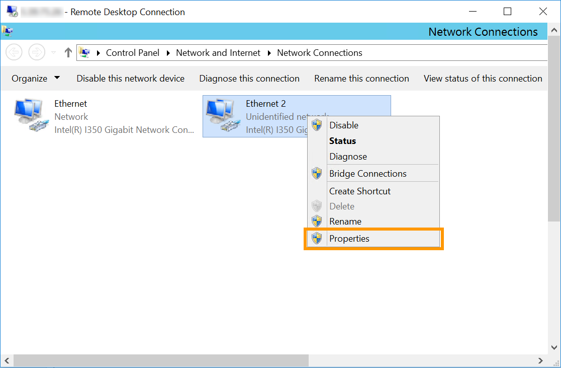

Klicken Sie mit der rechten Maustaste auf die sekundäre Netzwerkschnittstelle und klicken Sie dann auf Properties.
In unserem Beispiel ist Ethernet 2 die für das vRack verwendete Schnittstelle. Es ist jedoch möglich, dass die vRack-Schnittstelle in Ihrer Konfiguration ein anderes ist. Das hier auszuwählende Schnittstelle verwendet nicht die Haupt-IP-Adresse des Servers oder eine selbst zugewiesene IP-Adresse.
Windows Properties

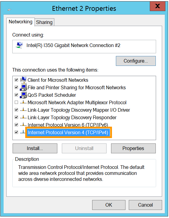

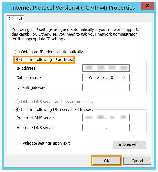

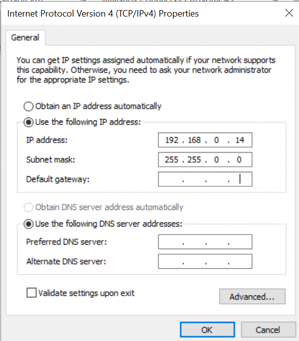

Doppelklicken Sie auf Internet Protocol Version 4 (TCP/IPv4).
Klicken Sie auf Use the following IP address. Geben Sie in den entsprechenden Feldern eine IP-Adresse Ihres privaten Bereichs und die zugehörige Subnetzmaske (255.255.0.0 in diesem Beispiel) ein.
Folgende IP-Adresse verwenden
Klicken Sie auf OK, um die Änderungen zu speichern, und starten Sie Ihren Server neu, um sie anzuwenden.

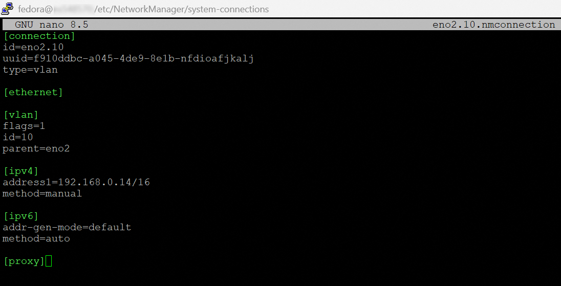

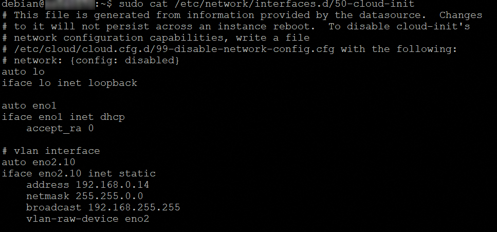

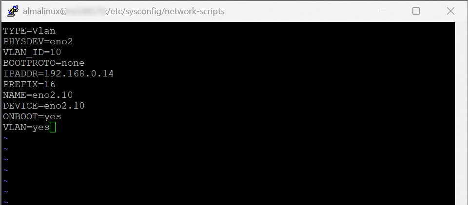

Konfiguration bei Verwendung einer anderen VLAN-ID
In diesem Beispiel verwenden wir 10 als VLAN-ID (Tag) und 192.168.0.0/16 als privaten IP-Adressbereich.
Die folgende Konfiguration basiert auf Debian 11 (Bullseye).
  • Bevor Sie beginnen, stellen Sie eine SSH-Verbindung zu Ihrem Server her und führen Sie die folgenden Befehle aus, um das VLAN-Paket zu installieren:
sudo apt update
sudo apt install vlan
  • Laden Sie dann das Kernel-Modul 8021q:
sudo modprobe 8021q
  • Um zu überprüfen, ob das Modul geladen ist:
user@server:~$ lsmod | grep 8021q
8021q                  40960  0
garp                   16384  1 8021q
mrp                    20480  1 8021q
  • Führen Sie den folgenden Befehl aus, um sicherzustellen, dass die Module beim Booten dauerhaft geladen werden:
sudo su -c 'echo "8021q" >> /etc/modules'
  • Rufen Sie die Schnittstellennamen ab und identifizieren Sie die private Schnittstelle:
ip a
In diesem Beispiel wird die private Netzwerkschnittstelle als eno2 identifiziert.
  • Als Nächstes erstellen Sie eine VLAN-Subschnittstelle für die Netzwerkschnittstelle (nicht persistente Konfiguration) und weisen Sie ihr die VLAN-ID zu (taggen Sie sie). In diesem Beispiel ist die VLAN-ID 10.

  • Um die Konfiguration persistent zu machen, fügen Sie die folgenden Einträge zur Konfigurationsdatei hinzu:
auto eno2.10
iface eno2.10 inet static
   address 192.168.0.14
   netmask 255.255.0.0
   broadcast 192.168.255.255
   vlan-raw-device eno2
  • Übersicht:
config

  • Um den Namen der Netzwerkschnittstelle und ihre MAC-Adresse zu erhalten:
ip a
  • Hier ist die Schnittstelle, die wir konfigurieren möchten, eno2 mit der MAC-Adresse: d0:50:99:d6:6b:14.
ubuntu VLAN
  • Fügen Sie die Netzwerkkonfiguration für diese Schnittstelle und die VLAN-Deklaration zur Konfigurationsdatei hinzu und stellen Sie sicher, dass sie direkt unter der Zeile version: 2 platziert wird. Ersetzen Sie die Werte durch Ihre eigenen:
network:
    version: 2
    ethernets:
        eno2:
             match:
               macaddress: d0:50:99:d6:6b:14
    vlans:
        vlan10:
            id: 10                          # VLAN-ID
            link: eno2                  # Interface-Name
            addresses:
            - 192.168.0.14/16
  • Übersicht:
config
  • Speichern und schließen Sie die Datei und führen Sie dann den folgenden Befehl aus:
sudo netplan apply

  • Erstellen Sie als Nächstes eine Subschnittstellen-Konfigurationsdatei für das VLAN in der Hauptnetzwerkkonfigurationsdatei. In diesem Beispiel heißt die Datei ifcfg-eno2.10, wobei eno2 sich auf die private Netzwerkschnittstelle und 10 auf die VLAN-ID bezieht.
sudo nano /etc/sysconfig/network-scripts-ifcfg-eno2.10
  • Fügen Sie die folgenden Einträge zur Konfigurationsdatei hinzu. Ersetzen Sie die Werte durch Ihre eigenen.
TYPE=Vlan
PHYSDEV=eno2
VLAN_ID=10
BOOTPROTO=none
IPADDR=192.168.0.14
PREFIX=16
NAME=eno2.10
DEVICE=eno2.10
ONBOOT=yes
VLAN=yes
  • Speichern und schließen Sie die Datei.
  • Übersicht:
config
  • Starten Sie die Netzwerkschnittstelle neu:

Die obigen Schritte erstellen eine Konfigurationsdatei für die VLAN-Schnittstelle. Diese Datei befindet sich unter /etc/NetworkManager/system-connections/ und folgt dem Benennungsformat vlan-name.nmconnection.
In diesem Beispiel heißt die Datei eno2.10.nmconnection.
  • Übersicht:
config
config

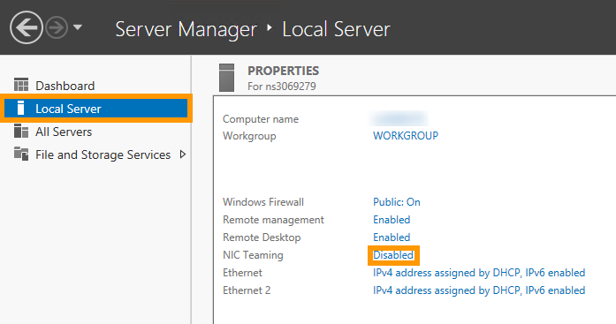

Verbinden Sie sich über Remote-Desktop mit Ihrem Server und öffnen Sie die Anwendung "Server-Manager". Wählen Sie dann Lokaler Server aus und klicken Sie neben "NIC Teamvorgang" auf den Link Deaktiviert.
Windows VLAN

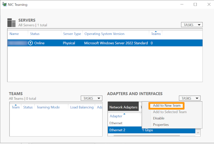

Klicken Sie dann mit der rechten Maustaste auf das Netzwerkinterface und wählen Sie Zum neuen Team hinzufügen.
Windows vLAN

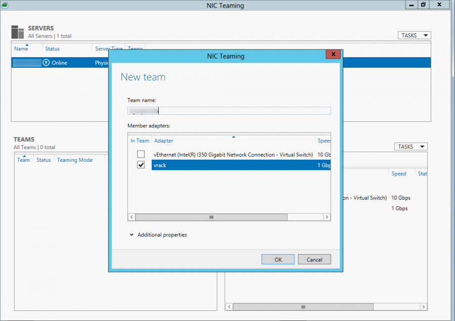

Erstellen Sie anschließend ein neues Team, indem Sie ein Netzwerkinterface auswählen und im Feld "Teamname" einen Teamnamen eingeben. Wenn Sie damit fertig sind, bestätigen Sie mit OK.
Windows VLAN

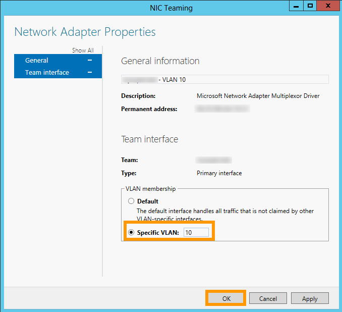

Geben Sie nun das VLAN-Tag an. Klicken Sie im "NIC-Teamvorgang"-Fenster im Panel "ADAPTER UND SCHNITTSTELLEN", Gehen Sie zur Registerkarte Teamschnittstellen und mit der rechten Maustaste auf das Interface, das Sie gerade zum neuen Team hinzugefügt haben, und klicken Sie dann auf Eigenschaften. Klicken Sie jetzt auf Spezifisches VLAN und geben Sie den Tag ein.
Windows VLAN

Klicken Sie auf Netzwerk und Internet.
Windows VLAN
Klicken Sie dann auf Netzwerk- und Freigabecenter.
Windows VLAN
Klicken Sie anschließend auf Adaptereinstellugen ändern.
Windows VLAN
Klicken Sie nun mit der rechten Maustaste auf das VLAN-Interface und klicken Sie dann auf Eigenschaften.
Windows VLAN
In unserem Beispiel ist Ethernet 2 das für vRack verwendete Interface. Es ist jedoch möglich, dass das vRack-Interface in Ihrer Konfiguration ein anderes ist. Das hier auszuwählende Interface verwendet nicht die Haupt-IP-Adresse des Servers oder eine selbst zugewiesene IP-Adresse.
Windows VLAN
Klicken Sie auf Folgende IP-Adresse verwenden. Geben Sie in das Feld "IP-Adresse" eine IP-Adresse aus Ihrem internen IP-Bereich ein. Geben Sie in das Feld "Subnetzmaske" die Subnetzmaske "255.255.0.0" ein.
Windows VLAN
Klicken Sie abschließend auf den Button OK, um die Änderungen zu speichern, und starten Sie den Server neu.
