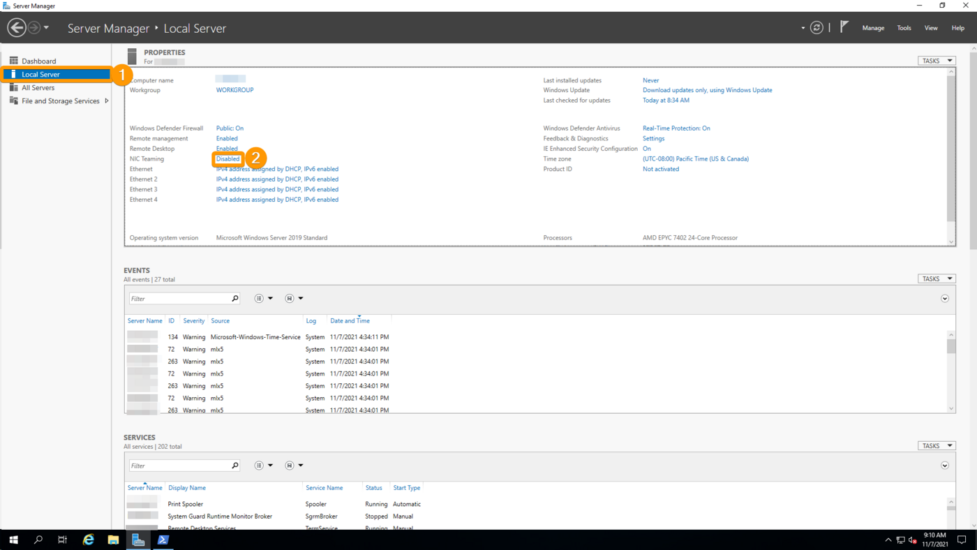

Öffnen Sie den Server Manager, gehen Sie zu Local Server und klicken Sie auf Disabled neben "NIC Teaming".

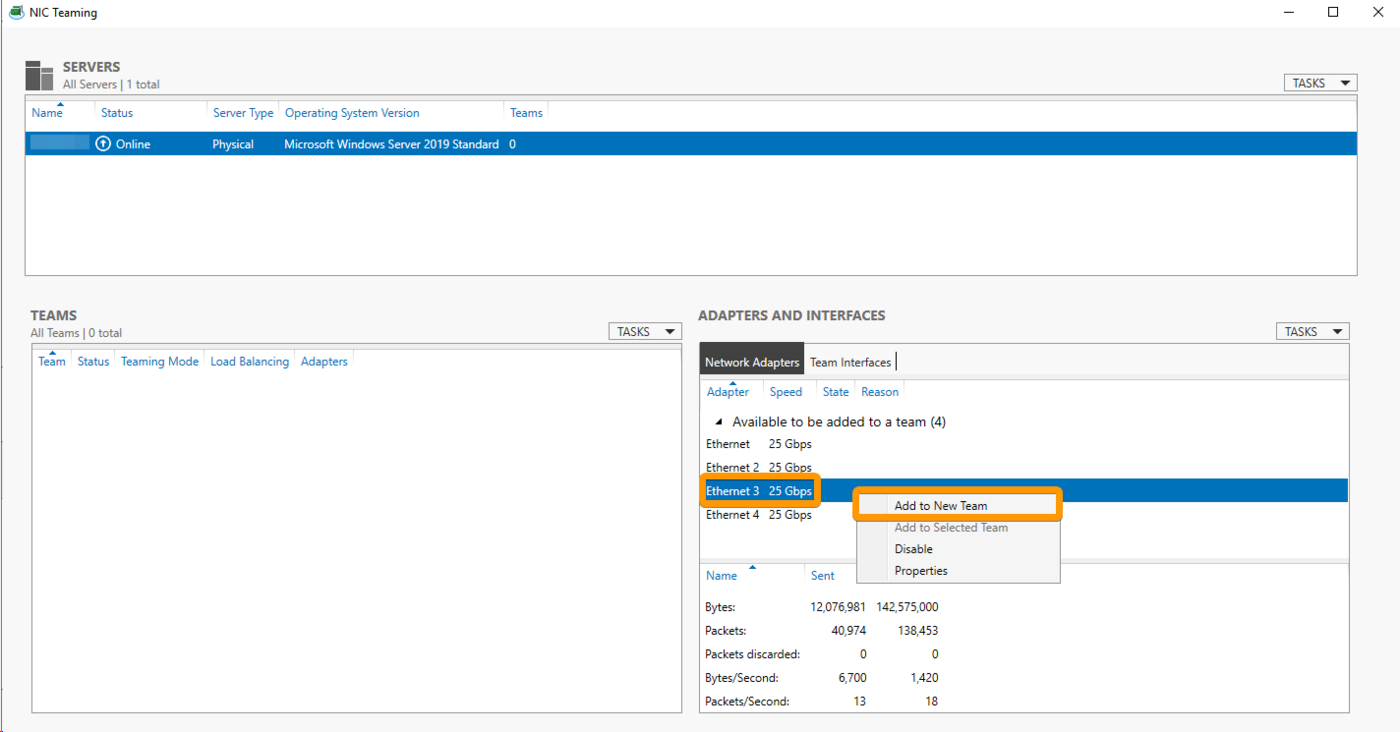

NIC Teaming
Klicken Sie auf der nächsten Seite mit der rechten Maustaste auf eine der zuvor identifizierten öffentlichen Interfaces und klicken Sie dann auf Add to New Team.
NIC Teaming
Geben Sie einen Namen für Ihr Team ein und fügen Sie das zweite Interface hinzu. Öffnen Sie anschließend die erweiterten Einstellungen, stellen Sie "Teaming Mode" auf LACP ein und klicken Sie auf OK.

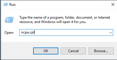

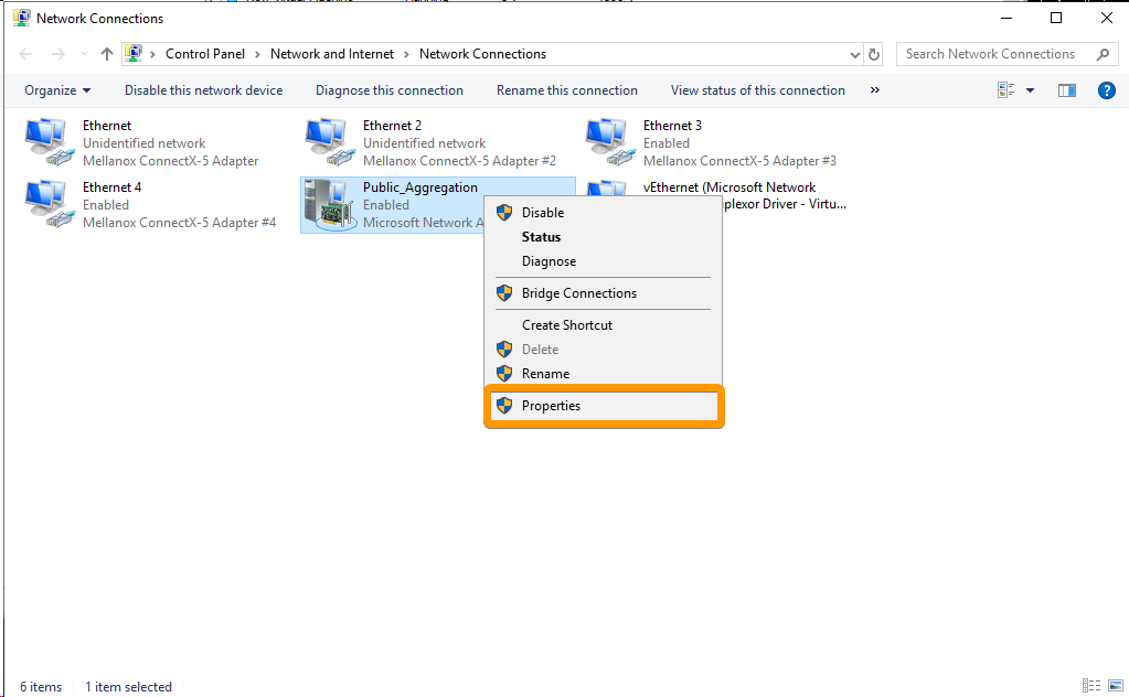

Drücken Sie Windows Key + R, um ein Run-Fenster ("Ausführen") zu öffnen. Geben Sie ncpa.cpl ein und klicken Sie auf OK. Die Systemsteuerung für die Netzwerkverbindungen öffnet sich.
static IP

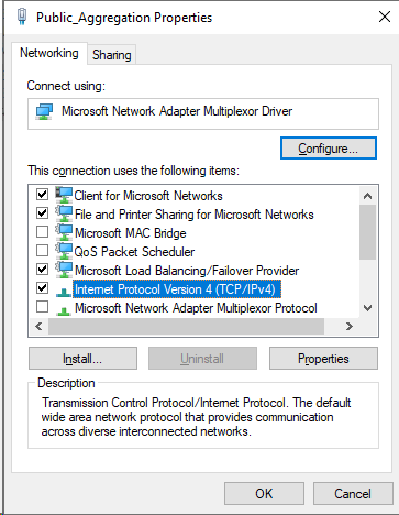

Klicken Sie rechts auf das von Ihnen erstellte Team und klicken Sie auf Properties.
static IP
Doppelklicken Sie auf Internet Protocol Version 4 (TCP/IPv4).
static IP

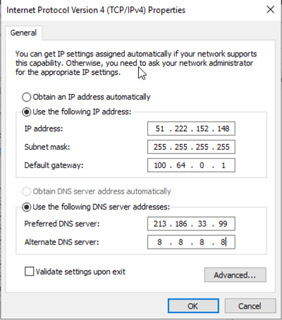

Geben Sie unter Use the following IP address Ihre IP-Adresse ein.
Die Subnetzmaske und das Standardgateway sind: 255.255.255.255 und 100.64.0.1 (siehe unten).
Die DNS-Server können Sie selbst auswählen. In unserem Beispiel verwenden wir 213.186.33.99 und 8.8.8.8.
Klicken Sie auf OK, um das Fenster zu schließen, und erneut auf OK, um das Fenster der Adaptereigenschaften zu schließen.

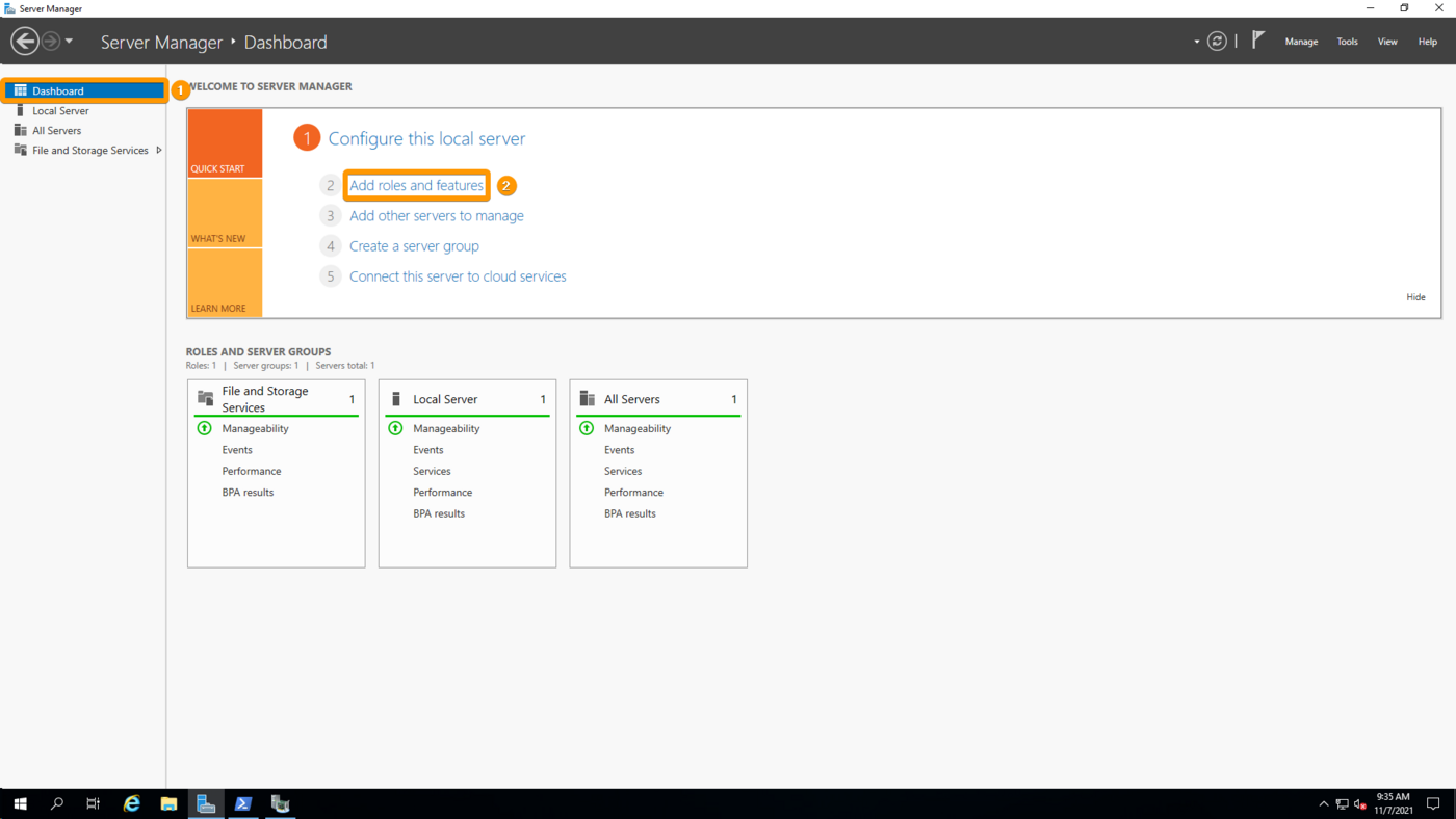

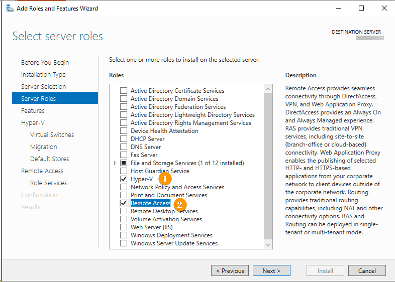

Gehen Sie im Server Manager zum Dashboard und klicken Sie auf Add Roles and Features.
Install Roles
Folgen Sie dem Assistenten bis zum Abschnitt "Server Roles". Wählen Sie dann Hyper-V und Remote Access aus.

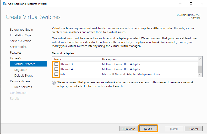

Gehen Sie dann zum Unterbereich "Virtual Switches" von "Hyper-V" und stellen Sie sicher, dass keine Schnittstelle ausgewählt ist.

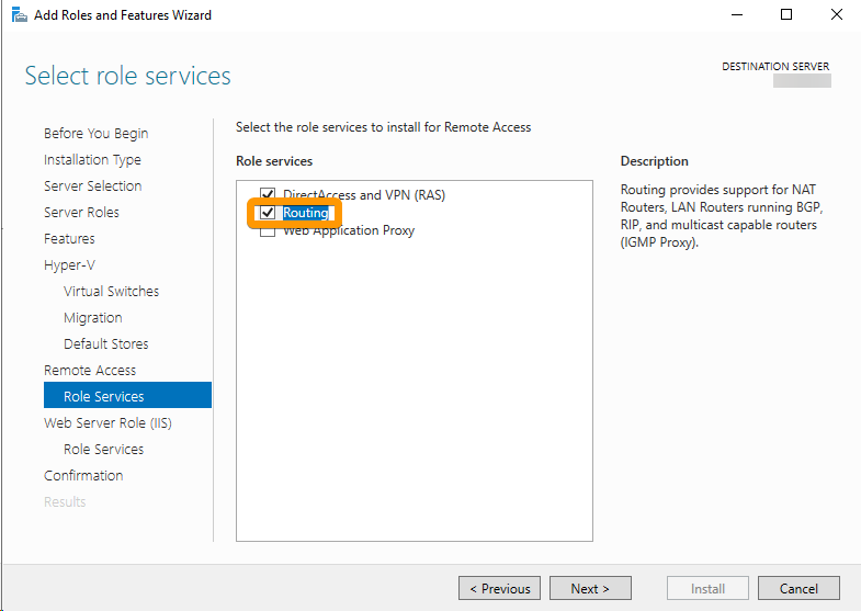

Gehen Sie dann zum Unterbereich "Role Services" von "Remote Access" und haken Sie Routing an.

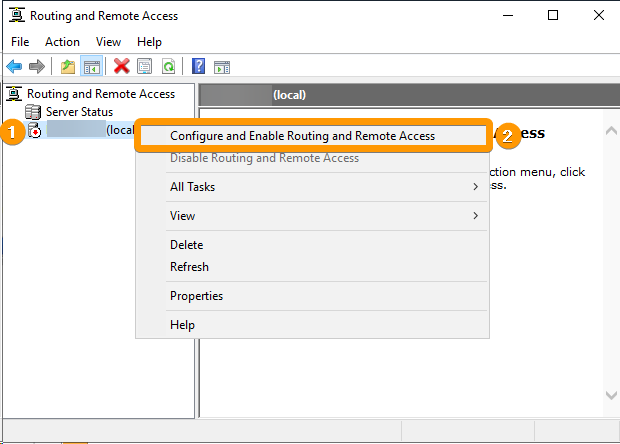

Öffnen Sie die neue Anwendung "Routing and Remote Access" und rechtsklicken Sie auf Ihren Server. Klicken Sie hier auf Configure and Enable Routing and Remote Access.

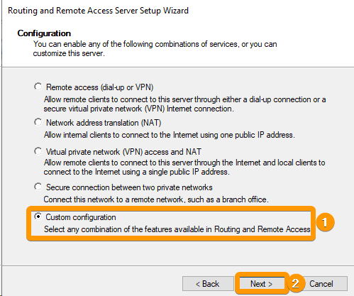

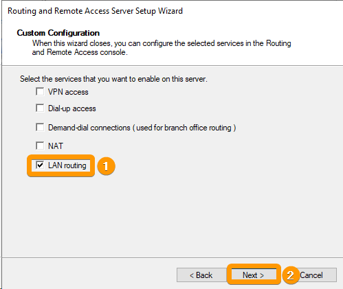

Wählen Sie Custom configuration aus und klicken Sie auf Next.
RRAS Config
Wählen Sie dann LAN Routing aus und klicken Sie auf Next.

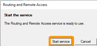

Klicken Sie auf Finish und im neuen Fenster auf Start Service.

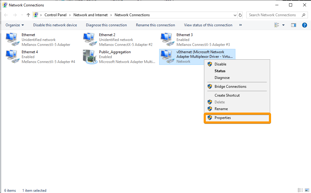

static IP
Klicken Sie rechts auf den "vEthernet"-Adapter und klicken Sie dann auf Properties.
static IP

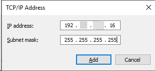

Klicken Sie dann auf Advanced... und klicken Sie im neuen Fenster auf Add... unter "IP addresses".
Fügen Sie die IP-Adresse und die Subnetzmaske Ihrer Additional IP hinzu und klicken Sie auf Add.
