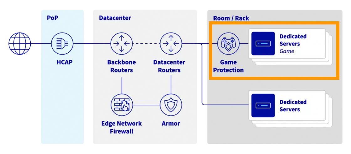

Die Anti-DDoS-Infrastruktur sorgt zusammen mit der Edge Network Firewall dafür, dass das Netzwerk vor gängigen Bedrohungen geschützt ist (hauptsächlich durch ISO OSI Ebenen 3 und 4). Gaming-Anwendungen zu hosten, kann jedoch eine Herausforderung für die Netzwerksicherheit darstellen. OVHcloud Game DDoS Protection setzt hier als spezielle Lösung an: Es handelt es sich um eine Layer 7 Application Firewall, die auf den Schutz bestimmter Gaming-Protokolle fokussiert ist.
Die Hauptvorteile:
  • Sehr niedrige Latenzzeiten: Latenz und ihre Stabilität sind für Online-Gaming entscheidend. Die Lösungen befinden sich so nahe wie möglich an den Servern und arbeiten mit leistungsstarker Hardware zusammen.
  • 2-Wege: Die Plattform analysiert den ein- und ausgehenden Traffic, um die Situation von Spielern besser zu verstehen.
  • Instant: Legitimer Traffic kann von schädlichen Angriffen auf einen Server von den ersten Netzwerkpaketen an unterschieden werden.
  • Always-On: Die Fähigkeit, Angriffe zu erkennen und abzuwehren, sorgt für ein reibungsloses Spielerlebnis für sensible Spieleanwendungen ohne Unterbrechungen und Latenzschwankungen.

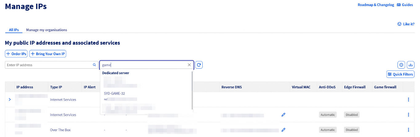

  • Klicken Sie im Menü links auf Network.
  • Klicken Sie auf Öffentliche IP-Adressen.
Sie können IP-Adressen filtern, indem Sie das Dropdown-Menü Alle Arten von Diensten verwenden oder die gewünschte IP-Adresse direkt in die Suchleiste eingeben. Geben Sie den Namen oder die Kategorie des entsprechenden Servers ein:
Liste der IP-Adressen Ihres Game Servers
  • Öffnen Sie den Bereich Bare Metal Cloud im linken Menü.
  • Wählen Sie Dedicated Server.
  • Klicken Sie auf den Game Server, den Sie konfigurieren möchten.
  • Suchen Sie im Abschnitt Netzwerk des Tabs Allgemeine Informationen den Bereich "Game DDoS-Schutz".
  • Klicken Sie auf die Schaltfläche ... und wählen Sie Game Protection konfigurieren. Sie werden zur Liste der Ihrem Server zugewiesenen IP-Adressen weitergeleitet.
  • Öffnen Sie den Bereich Network im linken Menü.
  • Wählen Sie Öffentliche IP-Adressen.
  • Suchen Sie im Dropdown-Menü Alle Arten von Diensten den Bare Metal Game Server, den Sie konfigurieren möchten, und wählen Sie ihn aus.
  • Eine Liste der Ihrem Server zugewiesenen IP-Adressen wird angezeigt.

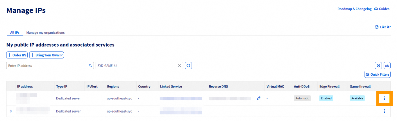

Überprüfen Sie für jede Adresse, die Ihrem Server zugewiesen ist und Schutz benötigt, ob der Game Firewall-Status auf Verfügbar gesetzt ist. Sie müssen die Game Firewall-Regeln für jede Adresse separat konfigurieren.
  • Klicken Sie auf die Schaltfläche rechts in der Tabelle und wählen Sie Game-Firewall konfigurieren.

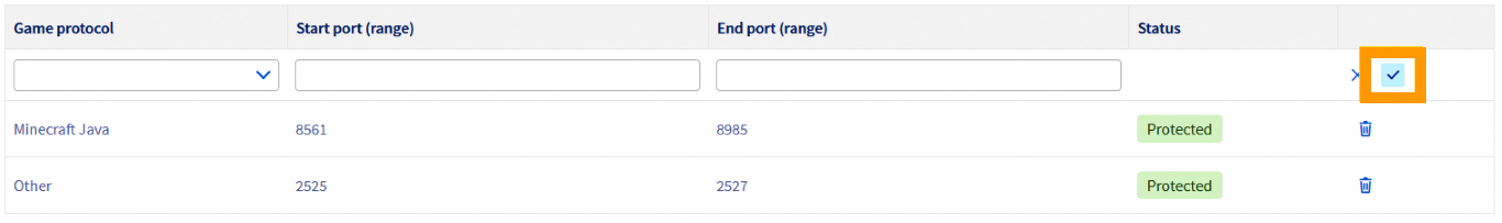

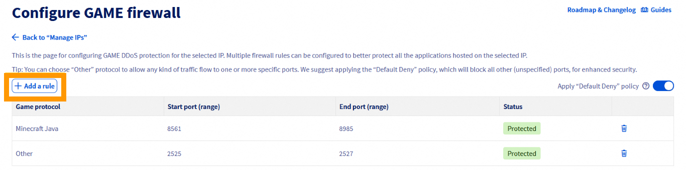

  • Fügen Sie Regeln hinzu, die das Protokoll und den Portbereich für jede Gaming-Anwendung angeben, die über die ausgewählte IP-Adresse erreichbar sein soll. Weitere Informationen finden Sie im Abschnitt Spielspezifische Hinweise.
  • Aus Sicherheitsgründen empfehlen wir dringend, die Option Richtlinie "Standard-Ablehnung" anwenden oben rechts in der Regeltabelle zu aktivieren. Diese Option blockiert den gesamten Traffic, der nicht den von Ihnen für die Game Firewall festgelegten Regeln entspricht, d. h. alle aufgeführten Spielanwendungen werden geschützt und keine anderen Verbindungen können Ihren Server erreichen. Diese Option reduziert die Angriffsfläche, die potenziellen Angreifern ausgesetzt ist, erheblich.
Mit der Game DDoS Protection können Sie bis zu 100 Regeln pro IP-Adresse konfigurieren, die auf die aktuellen Bare Metal Game Server GAME-1 und GAME-2 (2024 und später) verweisen, oder bis zu 30 Regeln pro IP-Adresse für die älteren Bare Metal Game Server (in der Regel als RISE-GAME oder SYS-GAME gekennzeichnet).
Beachten Sie, dass sich die unterstützten Spielprotokolle (Spieltitel und -versionen, die geschützt werden können) im Laufe der Zeit ändern können. Darüber hinaus können sie sich zwischen älteren Bare Metal Game Serverreihen und neueren Modellen unterscheiden. Die aktuellste Liste der unterstützten Spielprofile finden Sie auf der Game DDoS Protection-Seite.
Die Schutzregeln der Game Firewall dürfen sich hinsichtlich der definierten Ports nicht überschneiden.
Die Option Andere kann für Anwendungen auf spezifischen Ports ausgewählt werden (für die kein Schutz verfügbar ist), um den Client-Traffic passieren zu lassen. Beachten Sie, dass der mit der Regel Andere übereinstimmende Traffic keine besondere zusätzliche Sicherheit bietet und diese Option mit Vorsicht verwendet werden sollte.
