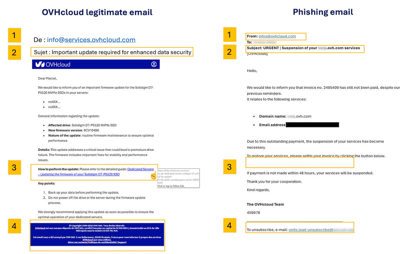

Hier finden Sie einige Tipps, um eine echte OVHcloud E-Mail visuell von einem Phishing-Versuch zu unterscheiden.
Klicken Sie auf das Bild, um es zu vergrößern. Die Details und Erklärungen finden Sie in der nachfolgenden Tabelle.
Unterschied zwischen einer OVHcloud E-Mail und einer Phishing-E-Mail
Die Zahlen in der Tabelle entsprechen denen im obigen Bild.
Nummer - BeschreibungLegitime OVHcloud E-MailBetrügerische Phishing-E-Mail
1 - AbsenderStellen Sie sicher, dass die E-Mail von einer Adresse gesendet wird, die mit einem Domainnamen (oder einer Subdomain, z. B. events.ovhcloud.com) endet, der zu OVHcloud gehört (siehe nachfolgende Liste).Der E-Mail-Absender ist sehr wahrscheinlich eine Adresse, die nicht von OVHcloud stammt.
2 - BetreffStellen Sie sicher, dass Ihre OVHcloud Kundenkennung (NIC Handle) (die normalerweise mit den Initialen der Person beginnt, die den OVHcloud Account erstellt hat) und/oder Ihre Account-E-Mail-Adresse im Betreff der Nachricht erscheinen.Häufig ist die E-Mail als [SPAM] markiert und Ihre Kundenkennung wird nicht angezeigt oder ist falsch.
3 - LinkKlicken Sie nicht darauf, sondern bewegen Sie den Mauszeiger über den Link oder die Schaltfläche, und Sie sehen direkt das Ziel (unten oder am unteren Rand Ihres Browsers). In unserem Beispiel zeigt der Link korrekt auf eine Adresse unter https://www.ovh.com/. Wenn Sie auf einen Link klicken, überprüfen Sie stets die Adresse im Browser. OVHcloud verwendet eine Reihe bekannter Domainnamen, in der Regel ovhcloud.com oder ovh.com (siehe nachfolgende Listen für legitime Domains und Tipps zur Überprüfung verdächtiger Links).In einer Phishing-E-Mail stammt der Link nicht von einer offiziellen OVHcloud Seite. Klicken Sie nicht darauf.
4 - E-Mail-Kopf- und FußzeileOVHcloud sendet E-Mails in den Formaten TXT und HTML. Die Kopfzeile enthält das OVHcloud Logo, und die Fußzeile enthält rechtliche Informationen zu OVHcloud.Die Kopf- oder Fußzeile kann Links enthalten, die nichts mit OVHcloud zu tun haben. Klicken Sie nicht auf diese Links.

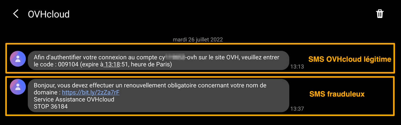

Erkennen einer Phishing-SMS
OVHcloud sendet Ihnen niemals einen Link per SMS. Die von uns versendeten SMS-Nachrichten beziehen sich in der Regel auf die Zwei-Faktor-Authentifizierung in Ihrem OVHcloud Kundencenter.
Nachfolgend finden Sie 2 Beispiele für SMS-Nachrichten. Die erste ist legitim und entspricht der Zwei-Faktor-Authentifizierung. Die zweite SMS ist betrügerisch.
Betrügerische SMS
